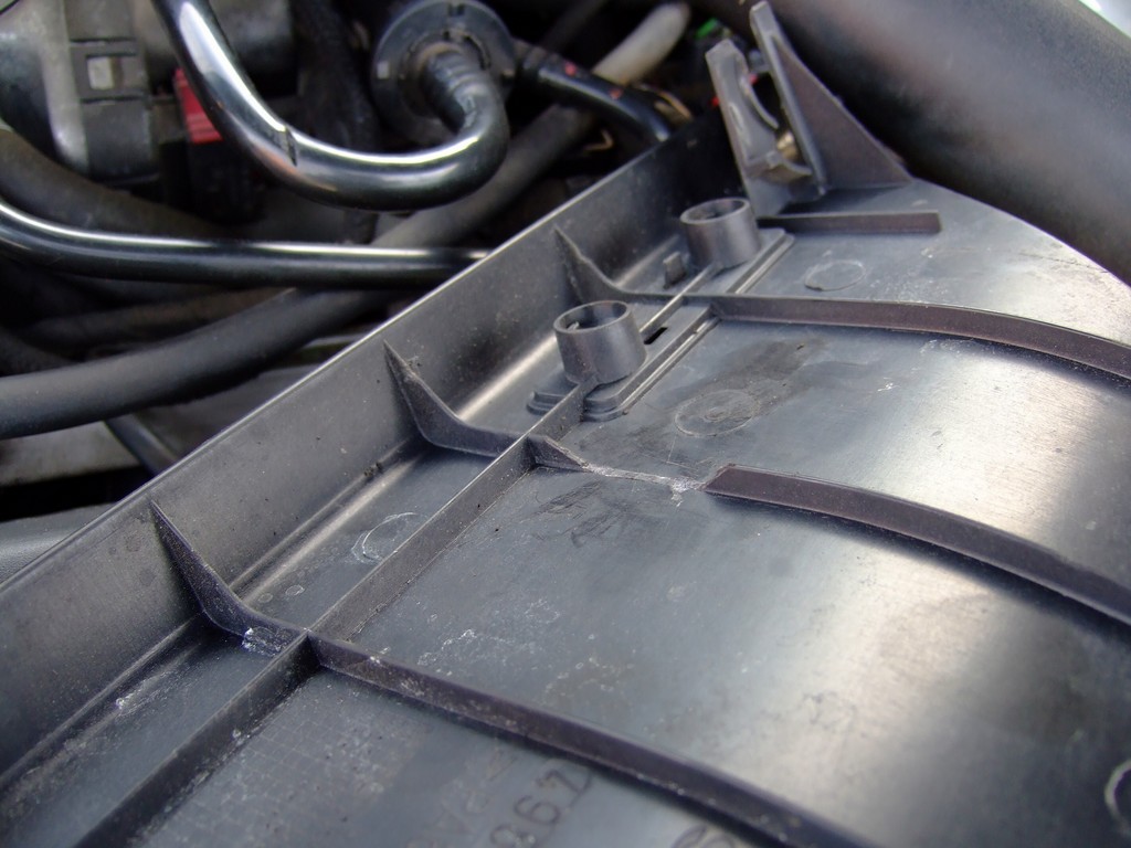

Der Gedanke an undichtes Unterdrucksystem ist ja auch nicht abwegig - nicht zu vergessen die möglichen Scheuerstellen unter der Motorabdeckung, aber da es hier am Pedal und nicht im Motorraum pfeift...
