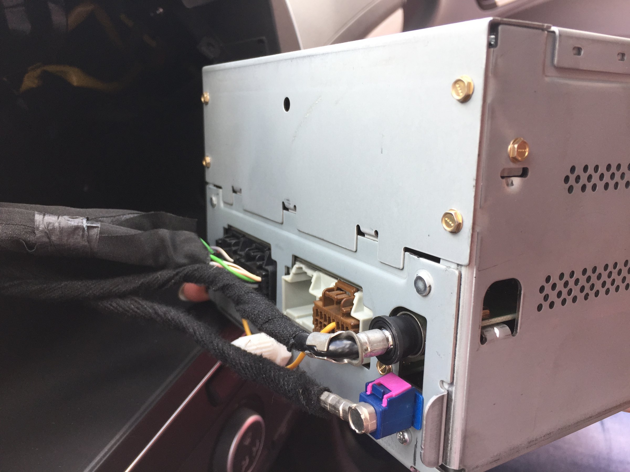

Wir möchten bei unserem 9-3 II Cabrio von 09/2007 einen 2-DIN Pioneer AVIC-F80DAB einbauen.
Aktuell ist das Original Navi Delphi/Grundig verbaut, also schon das "neue". Ich habe dieses heute schon mal ausgebaut und die Anschlüsse geprüft.
Ich habe schon den passenden Adapter inkl. Lenkradfunktionen gefunden: https://www.ultramall.de/shop/artikel/UM7701.php

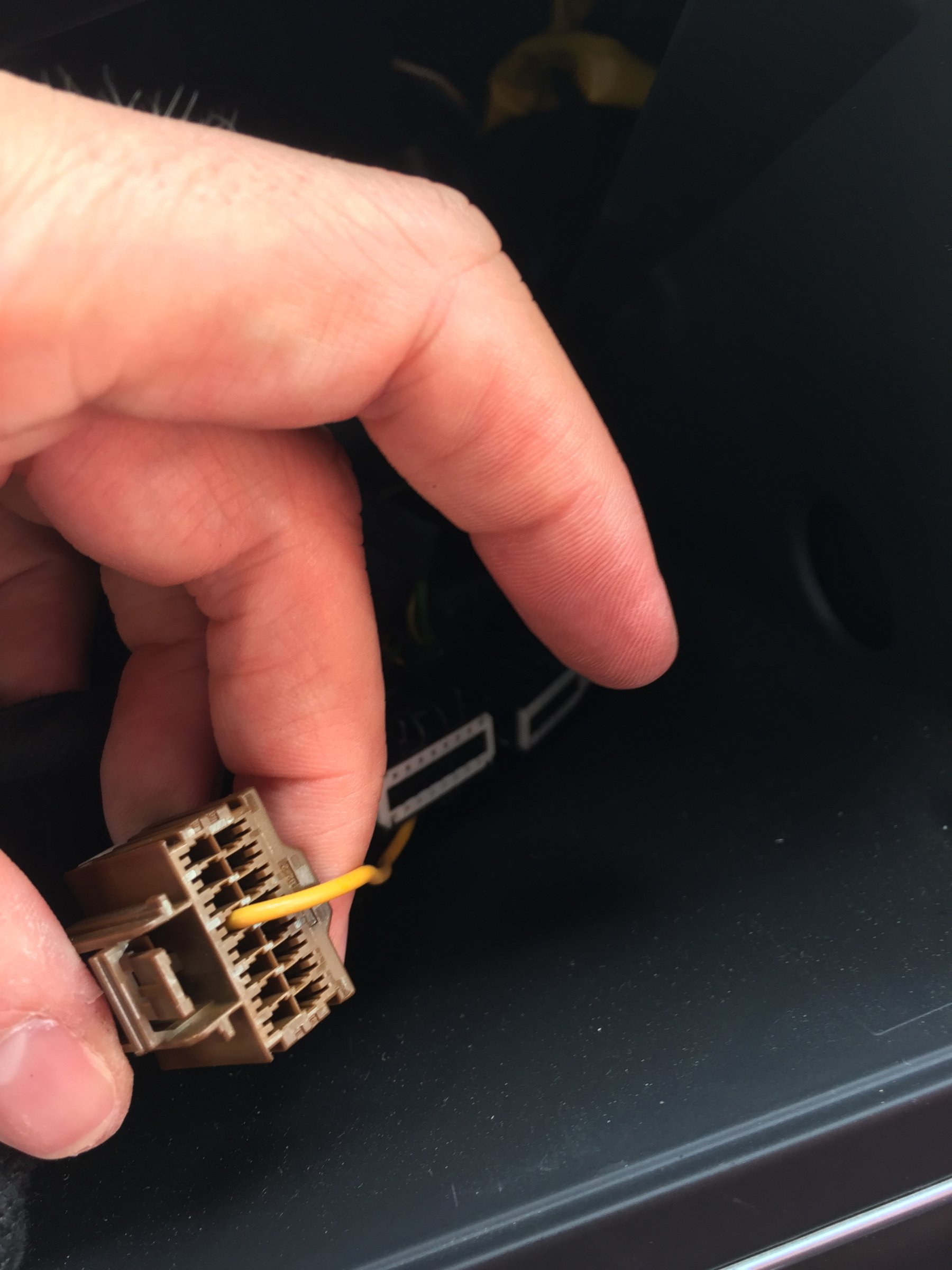

Allerdings habe ich einen Stecker mit nur einem gelben Kabel am Original-Navi, welchen ich nicht zuordnen kann. Hat jemand eine Ahnung für was dieses gelbe Kabel gut ist und wie ich das am Pioneer anschliessen muss?

Sollte das Geschwindigkeitssignal vom TCS liefern
ok, vielen Dank!
