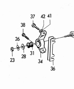

was die Angabe von Drehmomenten für Schrauben/Muttern angeht ist das WHB recht sparsam. Da ich nichts passendes gefunden habe, meine Frage an die Fachwelt:
Welches Drehmoment für die Mutter 23 und 24?
Danke!

Für den 9o1 sind es oben 55-70 und unten 75-90 Nm... Für den 96 sind tatsächlich keine Angaben im WHB... Aber ein Bild, wo mit zwei "Engländern" gearbeitet wird. Also ähnlicher Hebel wie bei ner 1/2" Ratsche. Und mit der bekommt man als Non-Bodybuilder keine 9o Nm auf Zug. Also: "gut fest" würde ich sagen!
