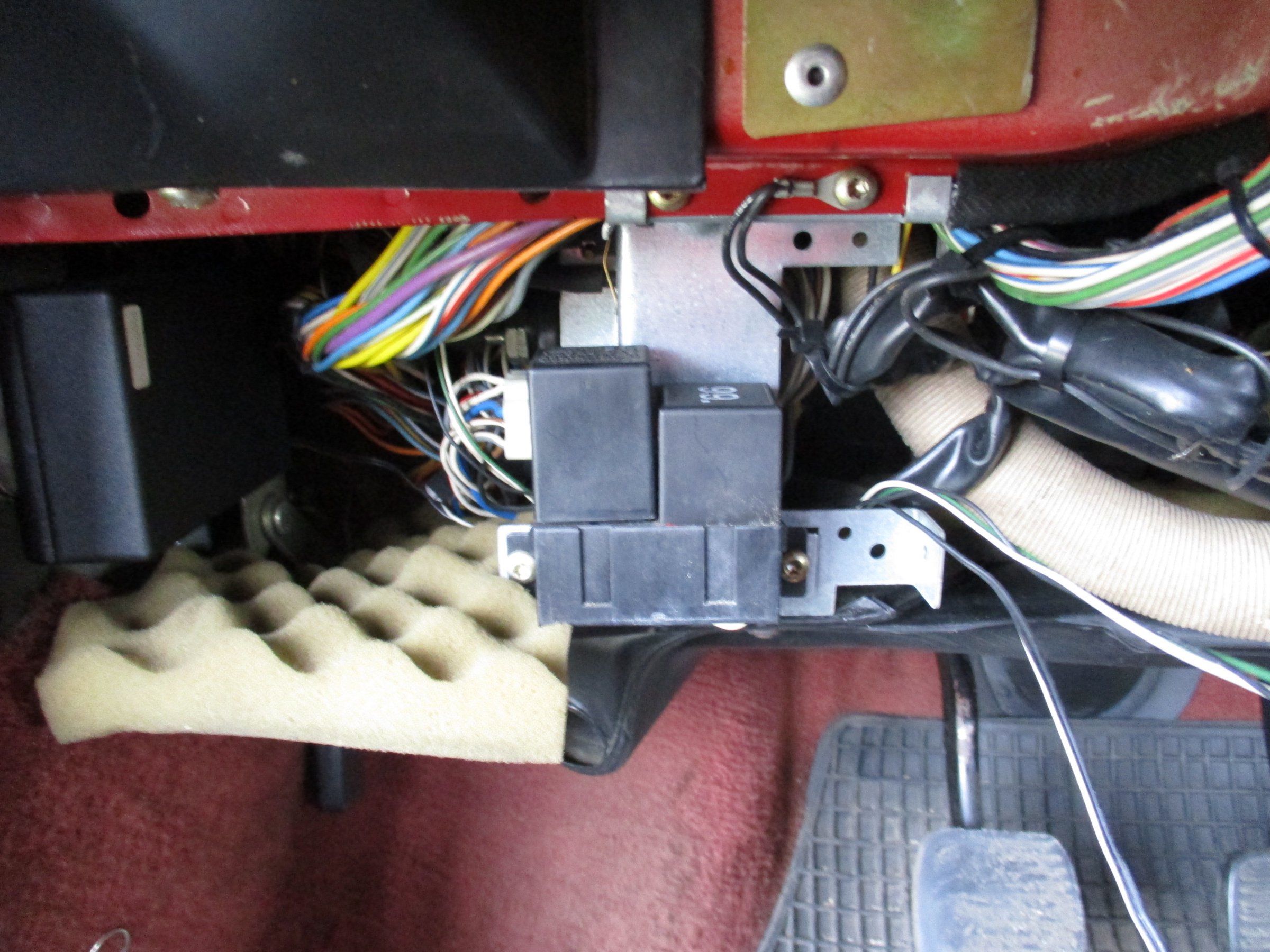

als Erstes würde ich mir den Massepunkt hinter dem Armaturenbrett ansehen.
Hallo ,ersteinmal vielen Dank für die Antworten, wo genau sitzt den der Massepunkt hinter dem Armaturenbrett?

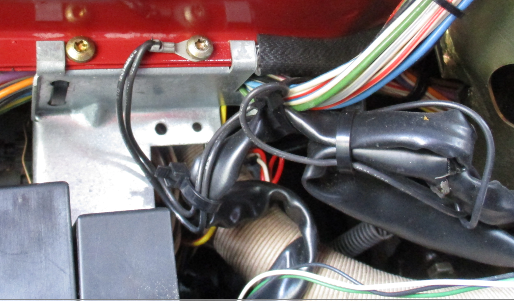

Ist dieser 3/G8...
- sieht aber irgendwie nachgerüstet aus...
(Ich hab ihn seinerzeit nicht weiter verfolgt.)
Wenn das Problem tatsächlich mit diesem Massepunkt des HI zusammenhängen sollte, dürfte es ja nichts mit deinem Motortausch zu tun haben, sondern zufällig jetzt aufgetreten sein, denn an der Stelle warst du dabei ja wohl nicht dran?
Allerdings aus der Erinnerung: Temp-Anzeige auf Rot-Anschlag heißt doch, dass die Messleitung Masseschluss hat, oder liege ich da verkehrt?
Auf den Zusammenhang mit dem dem Benzinpumpenrelais kann ich mir jedoch noch keinen Reim machen, denn die +87-Stromversorgung hat ja mit dem Hauptinstrument nichts zu tun...?!?

Mal die Kombiglühlampen im Rücklicht (Bremslicht+Standlicht) prüfen; Bajonett mit den versetzten Stiften richtig eingesteckt?
Falsch rum kann zu lustigen Effekten führen.
Wenn ich die Ringöse auf dem lackierten Blech sehe, frage ich mich, ob das für die Kontaktierung ausreicht?

Hallo zusammen, heute Kniebrett raus , dabei gleich das SG für die ZV getauscht (funktioniert wieder.)
Bei der ca.20km langen Probefahrt trat der Fehler natürlich nicht mehr auf. Einzige Auffälligkeit : Beim Blinken reagiert die Temp.anzeige leicht mit, beim Licht einschalten deutlicher, d.h. Temp.anzeige steigt.
Dann habe das Massekabel für das Armaturenbrett mal abgeschraubt und direkt mit dem Minuspol der Batterie verbunden. Ergebnis: Tempanzeige bleibt ruhig, dafür reagiert die Tankanzeige wie vorher die Tempanzeige.
Schalte ich nun das Licht an geht plötzlich , nicht immer der Scheibenwischer an. Alles wieder zurück und zusätzlich ein weiteres Massekabel direkt daneben mit Karosse und Orginalmassekabel verbunden. Alles prima. Dann beim Licht einschalten Zündung an, Motor aber aus, Tempanzeige geht in Maximalausschlag. Öldruck und Ladekontrolle leuchten dann nur noch schwach. Zündschlüssel nochmals gedreht, alles normal.
Neben dem oben Beschriebenen habe ich die Zentralmasse am Rahmen und am Getriebe gereinigt .
An der Lima hing das dünne Kabel für den Vorerregestrom nur noch an einem dünnen "Faden" also Stecker erneuert. Eventuell doch das Zünschloss?
