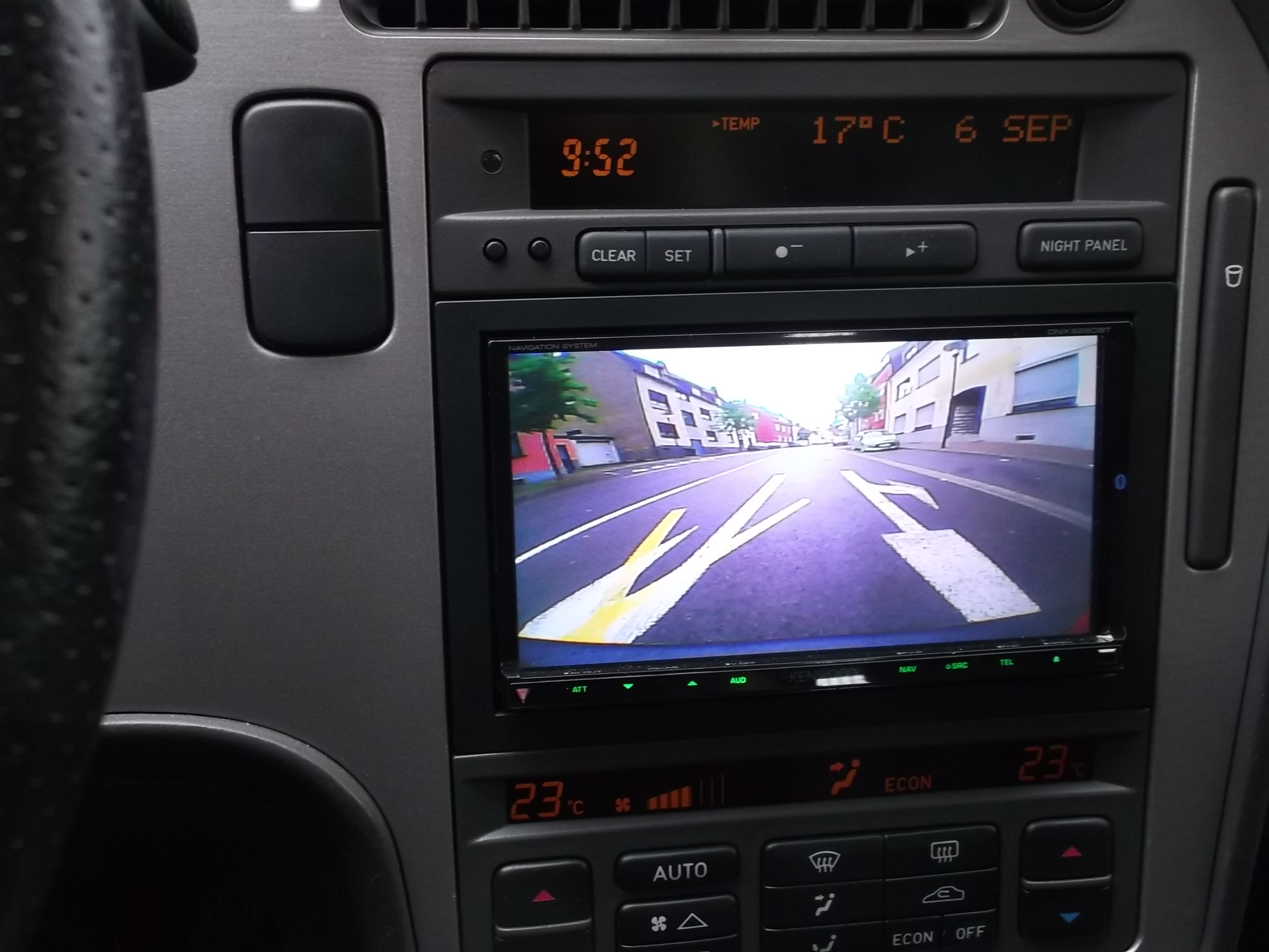

Habe gerade die Umrüstung erledigt
gut , das die SAAB Ingenieure, zukunftsblickend eine Standard 2 DIN Schacht mit entsprechende ISO vorgesehen haben
So kann das Fahrzeug auf dem neuesten stand gehalten werden (2017)
Kurzum: Jetzt habe ich Rückfahrkamera, TMC Pro-auch bei deaktivierte Navi d.h. wenn das Fahrzeug Fährt und Stau im voraus ist ,wird diese per Sprach Hinweis mitgeteilt, z.B. "Stau in 3km "
Auch TV Empfang und DVD Spielfilme während der Fahrt (ist aber gefährlich)
Zusätlich Bluetooth Freisprecheinrichtung, Sparachsteuerung und alle möglich Formate abspielen

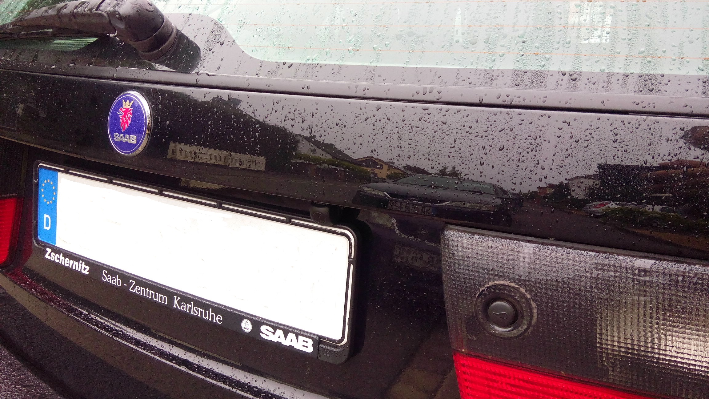

die Kamera ist so versteckt angebracht, das nur bei genaues hinsehen zu entdecken ist

es ist ein Navitainer namens Kenwood DNX 9260BT
die Kamera CMOS230 Kenwood, das ganze ist relativ einfach zu verbauen
kosten - je nachdem wie du ein gebrauchtes Kenwood DNX findest (die nicht kaputt ist ) , neu unverschämt Teuer - 1500€, kamera ca. 100€, gibt's nur neu
dann 60€ für Einbaurahmen und ca. 2 Stunden Arbeit, aktuelle Karten ab 149€ auf SDHC Card
Bin neugierig, kannst bei Gelegenheit ein Bild davon einstellen?

mein Gedanke war es neben der Nr.schildbeleuchtung zu platzieren. .
Richtig, genau da habe ich es montiert, es ist viel Aufwand verbunden , Himmel, Kofferraumklappe Verkleidung komplett innen und außen, Teppich, Sitz ausbauen, aber am ende sieht fast wie ab Werk aus
Super, vielen Dank für Dein Beispiel, habe genau dieselbe Vorstellung für diese Montage!
