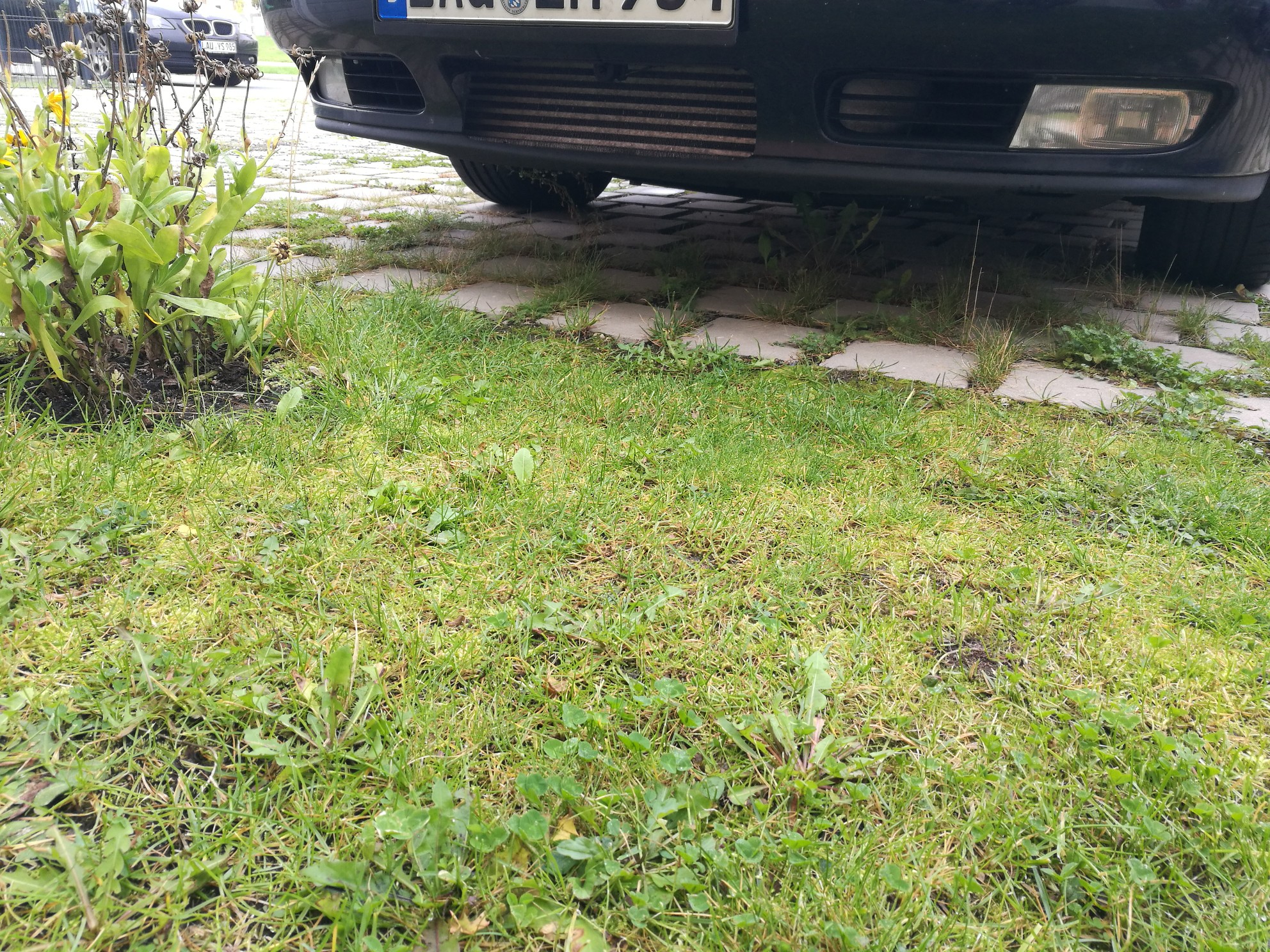

Habe vom llk mit beiden Anschlüssen auf einer Seite auf Crossflow umgebaut und keinen nennenswerten Unterschied gemerkt. Erst der do88 llk brachte eine wirklich spürbare Verbesserung. Vor allem mit vergrößerten Ausschnitt in der Stoßstange. Außerdem ist der Gegendruck für die Ladeluft deutlich geringer
Hast du selbst ausgeschnitten? Gibts Bilder davon? :rolleyes:
Ich habe auch auf X-Flow umgebaut. Einen Unterschied habe ich auch nicht bemerkt. Bin allerdings auch eher der ruhige Fahrer.
Mit dem Do88 liebäugel ich auch, mal sehen...
Hier ein Bild
Achso ... ok. Ist ja die 9-3 Front. Die 900 II ist ja etwas anders.
Ich muss die Front am blauen wohl auch etwas bearbeiten, so unauffällig wie möglich :rolleyes:
