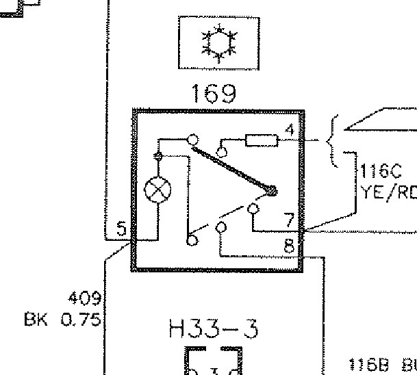

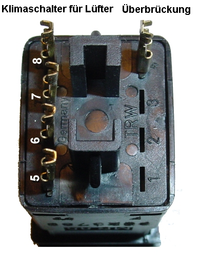

Weiß jemand die Pinbelegung des Klimaschalters ( siehe Bild ) ich möchte ihn gerne zweckentfremdet verwenden.. Leider werde ich beim "Auspiepsen" nicht schlau. Ich möchte gern den Thermoschalter im Kühler oben links bei Wohnwagenfahrten bergauf überbrücken um schon vor dem Berg die Lüfter laufen zu lassen und in eingeschaltetem Zustand dann auch noch im Schalter das eingebaute Birnchen leuchten lassen.

Sowas findest Du leicht im Bentley.
5 = Masse
4 = + im "Aus"-Zustand (Birnchen leuchtet über Widerstand gedimmt)
über 7 und 8 wird + eingeschaltet

Herzlichen Dank für Deine Mühe. Nun frage ich mich noch, was ist Stift 6

Wird in der Beschaltung für die Klima (incl. Umluft), ebenso wie für die NSW, nicht verwendet. Aber bei der NSL habe ich PIN6 gefunden. Dort speist dieser die Kontrolleuchte.
Das heißt, er ist in eingeschalteten Zustand mit 7 & 8 verbunden. Der Pin ist ja unten links neben den Kontakten von 7 & 8 auch hier mit eingezeichnet, aber halt nicht heraus geführt und bezeichnet.

Hast Du bei diesem Schalter schon mal das Birnchen ersetzt, wenn ja wie. Ist wohl eingelötet ?

Bis 1986 hatten die Schalterbirnchen noch eine Fassung und man konnte sie einfach wechseln.
Ab 1987 sind die (sehr kleinen) Birnchen verlötet.
