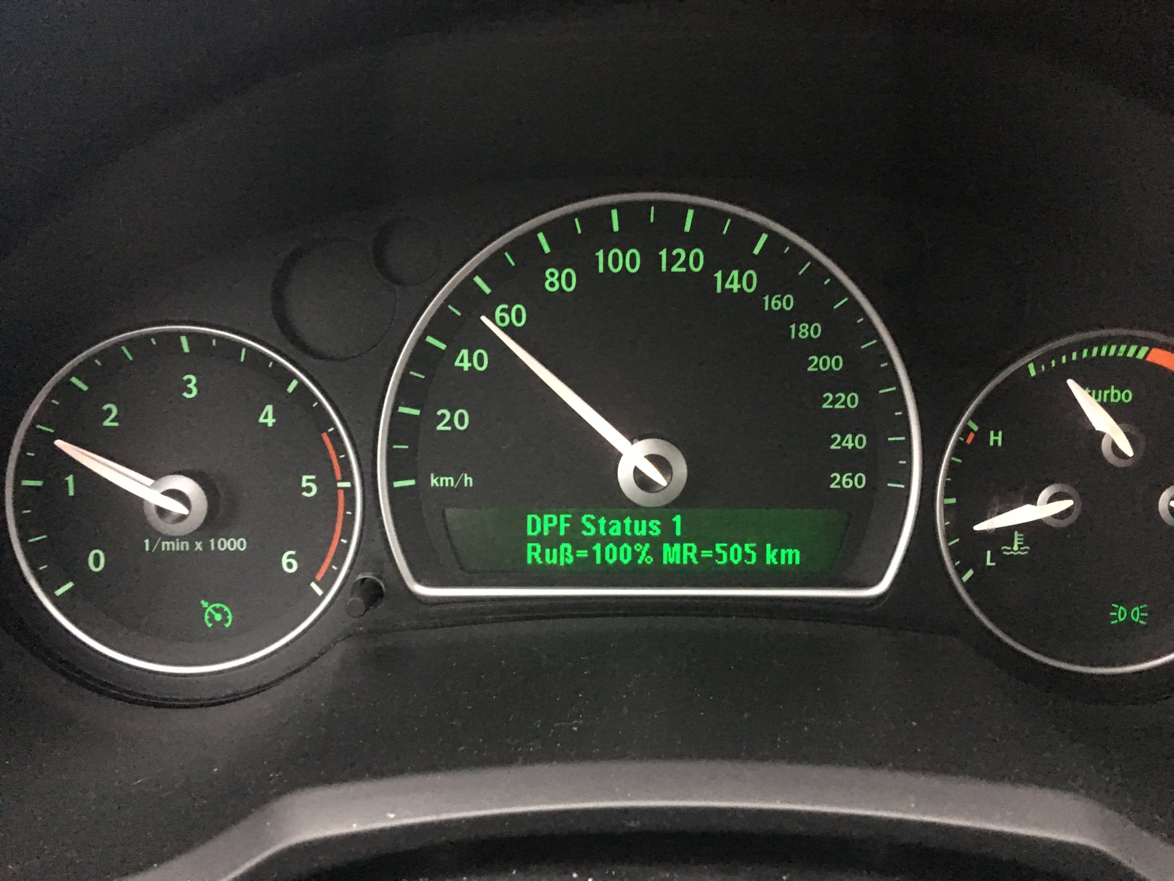

Bei mir hat er immer bei genau 70% Sättigung mit dem Freibrennen begonnen, klappte immer richtig gut. Anschliessend hatte er dann immer 14% oder 16%.
Nun hat er mir die letzten Tage aber Sorgenfalten auf die Stirn getrieben, obwohl mein Fahrstil unverändert ist.
Er war schon bei 90% und es wurde keine Regeneration begonnen (kein Geruch, kein Mehrverbrauch).
Dann bin ich, da ich eh unterwegs war, auf die Autobahn gegangen - Nichts! Dann war er bei 100% - die Sorgenfalten wurden zu tiefen Furchen!
Aber dann, ganz plötzlich, stand er auf 10%! So weit hatte ich ihn schon lange nicht mehr runter.
Und kurz vor diesem Erfolg ruckte er dreimal kurz und stieß jeweils eine schwarze Wolke heraus :confused:.
Rußen tut er sonst im Alltagsbetrieb kaum noch seit dem Vorfall vor knapp 5000km!
Nach welcher Laufleistung regeneriert bei Euch so der DPF? Bei mir sind es sonst immer so 450 - 500 km bei Stadt/Landstraße zu je 50% und ca. 85km/Tag.

Das zeigt dir das Esid in seiner aktuellen Fassung sogar an ;-)...ich merks am deutlich höheren Momentanverbrauch und daran, das die Schubabschaltung dann nicht funktioniert.(Die Batteriespannung geht dann auch auf 13,7Volt zurück)
Es gibt zwei Gründe warum ich unbeding eSID2 anschaffen möchte.
1) DPF- Status (ich möchte nicht unbewusst die Regeneration ständig abbrechen).
2) Begrüßung :biggrin:
Ich habe dieses Jahr das Weihnachtsgeld für die Inspektion und den Gebläsemotor ausgegeben. :frown:
Ich hoffe, dass ich nächstes Weihnachtsgeld für eSID2 ausgeben kann. :rolleyes:
Bearbeitet von Exergie
Das eDID2 möchte ich auch nicht mehr missen!
Die persönliche Begrüßung ist natürlich schön, aber die DPF-Status-Anzeige ist schon echt klasse.
