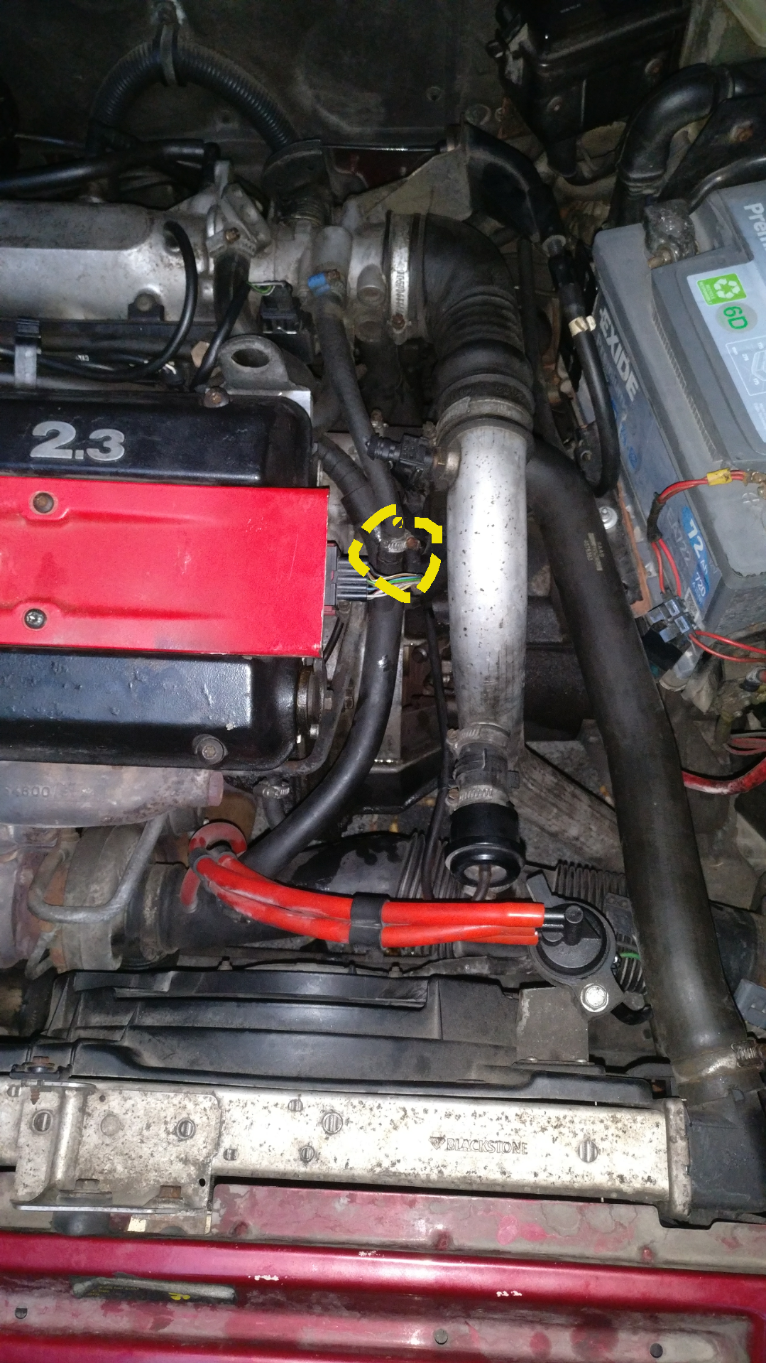

So ich habe mir jetzt das Leerlaufregelventil angesehen und da sind alle Schläuche drauf. An dem Bild das ich angehängt habe ist eine Schlauchschelle markiert welche ich gelöst habe. Als ich den Schlauch abgezogen hab lief Kühlflüssigkeit raus ist das normal/ wofür ist der Schlauch?
Nee, nicht am Ventil selbst, sondern am anderen Ende des Schlauches. Wirklich direkt unterhalb der Drosselklappe. Dort sitzt der genannte Schlauch auf einem Rohr, welches sich direkt unten auf 6Uhr des Drosselklappengehäuses befindet. Dieses rutscht gern mal heraus.
Ja. Ist (meines Erachtens) die 'Heizung' um ein Vereisen im Klappenbereich zu verhindern.

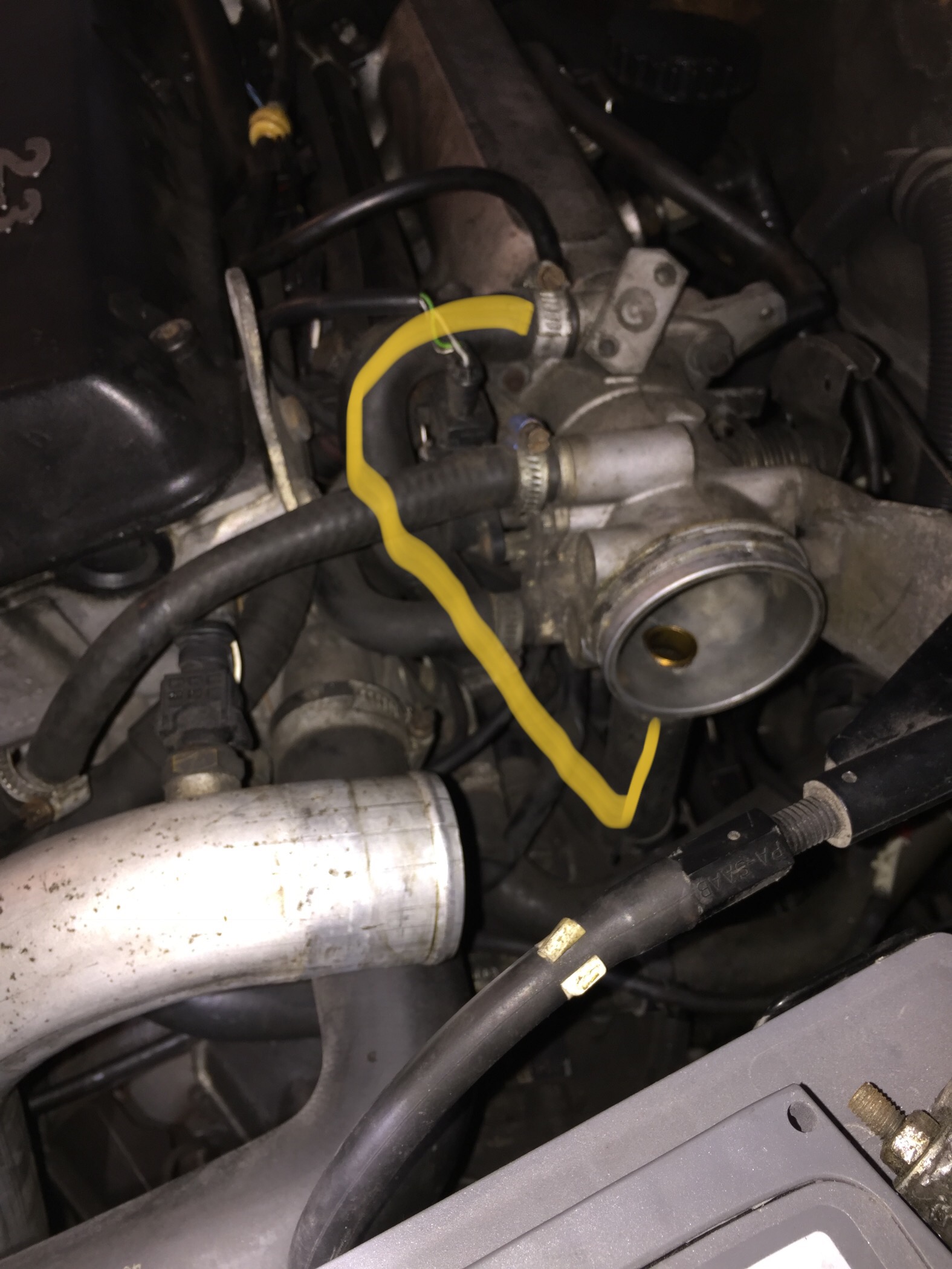

Ich war leider diese Woche krank und deswegen gabs keine Rückmeldung mehr. Also das weiße Ventil hab ich überprüft und das entlüftet zur Ansaugbrücke hin sollte also passen. Aber ich weis einfach nicht welchen Schlauch Rene meint, ich habe aber eigentlich nur einen gefunden. Der geht unten direkt von der Drosselklappe hinunter und auf den "Lehrlaufregler"? und dann oben wieder auf die Drosselklappe / Ansaugung. Der war überall drauf und fest. Anbei ein Bild wo ich den besagten Schlauch markiert habe.
Ja, genau das dort noch gut sichtbare, und leicht in den Ansaug hinein ragende, Messingröhrchen meine ich.
Dies wird gern mal locker und rutscht (vornehmlich bei Druckaufbau) dann irgendwann komplett raus.
Danach hat man so ziemlich genau den von Dir geschilderten Effekt.
Aber diesbezüglich sieht es ja hier, sofern der Schlauch nicht auf der nicht sichtbaren Seite einen Riß hat, völlig i.O. aus.
Also mußt Du leider weiter auf die Suche nach einem Leck gehen.
