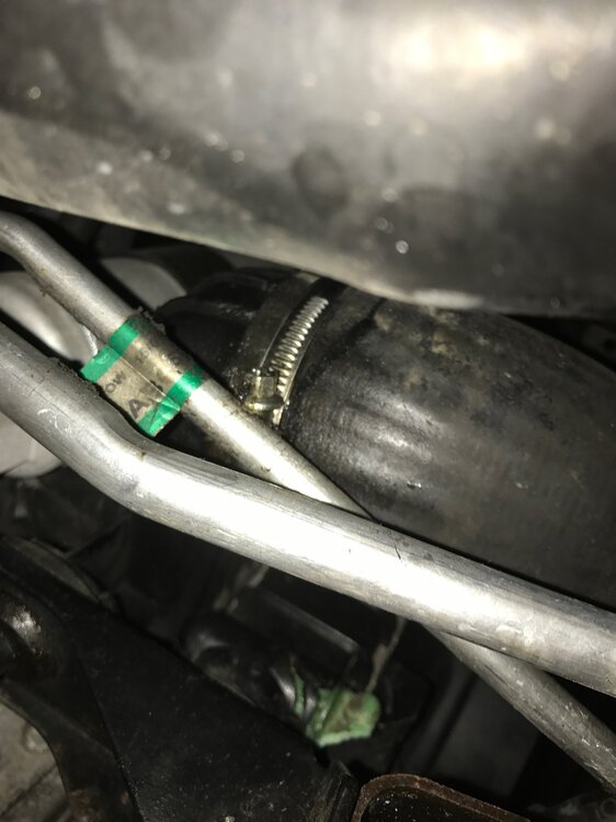

nach dem Tausch des defekten Bypass-Ventils wollte ich das Kühlwasser über den berühmten grünen Hahn unten am Kühler ablassen. So ein Sch..., wer hat sich auch so was ausgedacht. Auf ist er nicht gegangen, aber dafür ist ein Flügel des Hahns abgebrochen.
Habe gelesen, dass man das Kühlwasser auch komfortabler über einen Schlauch am Kühler ablassen kann!?
Welcher Schlauch ist das (der mit der Schraubschelle auf dem Foto)?

.....wenn dann nur vorn rechts unten unter der WP am Kühler direkt. Alle anderen Schläuche sitzen zu hoch.
Nur dort dran zu kommen... :rolleyes: ...da würde ich doch eher versuchen den Hahn mit ner Zange zu öffnen.

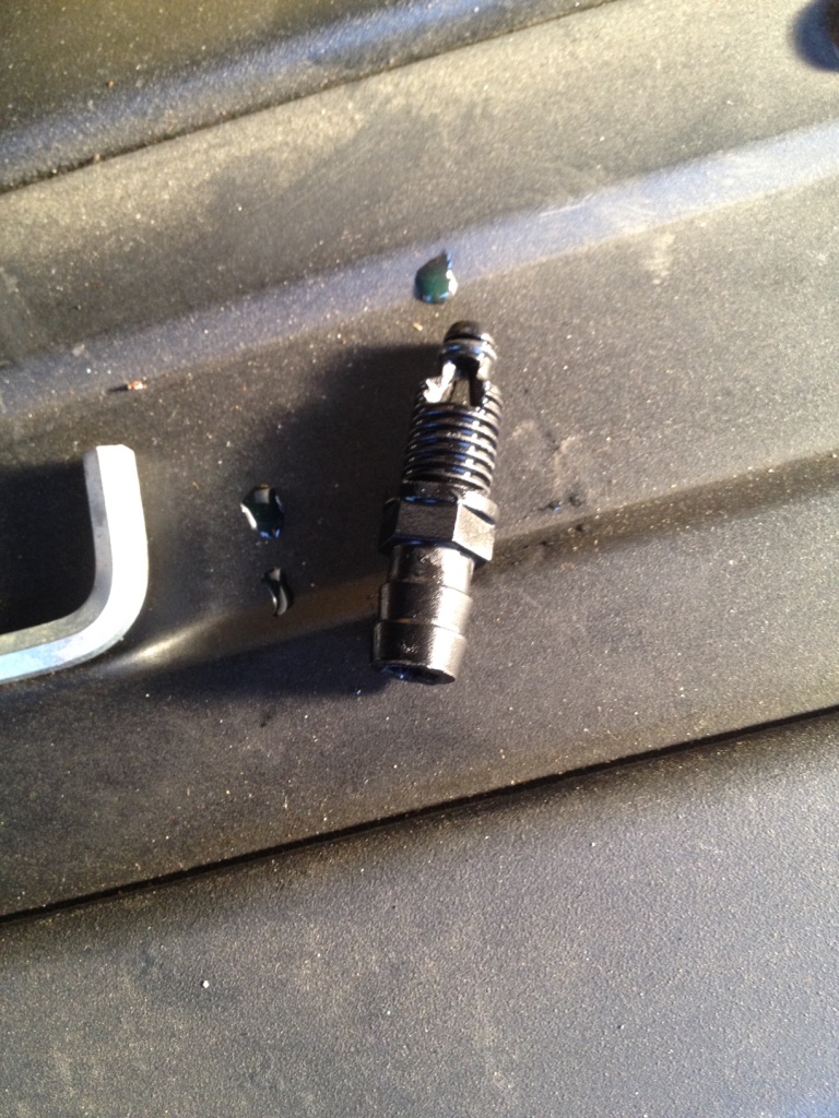

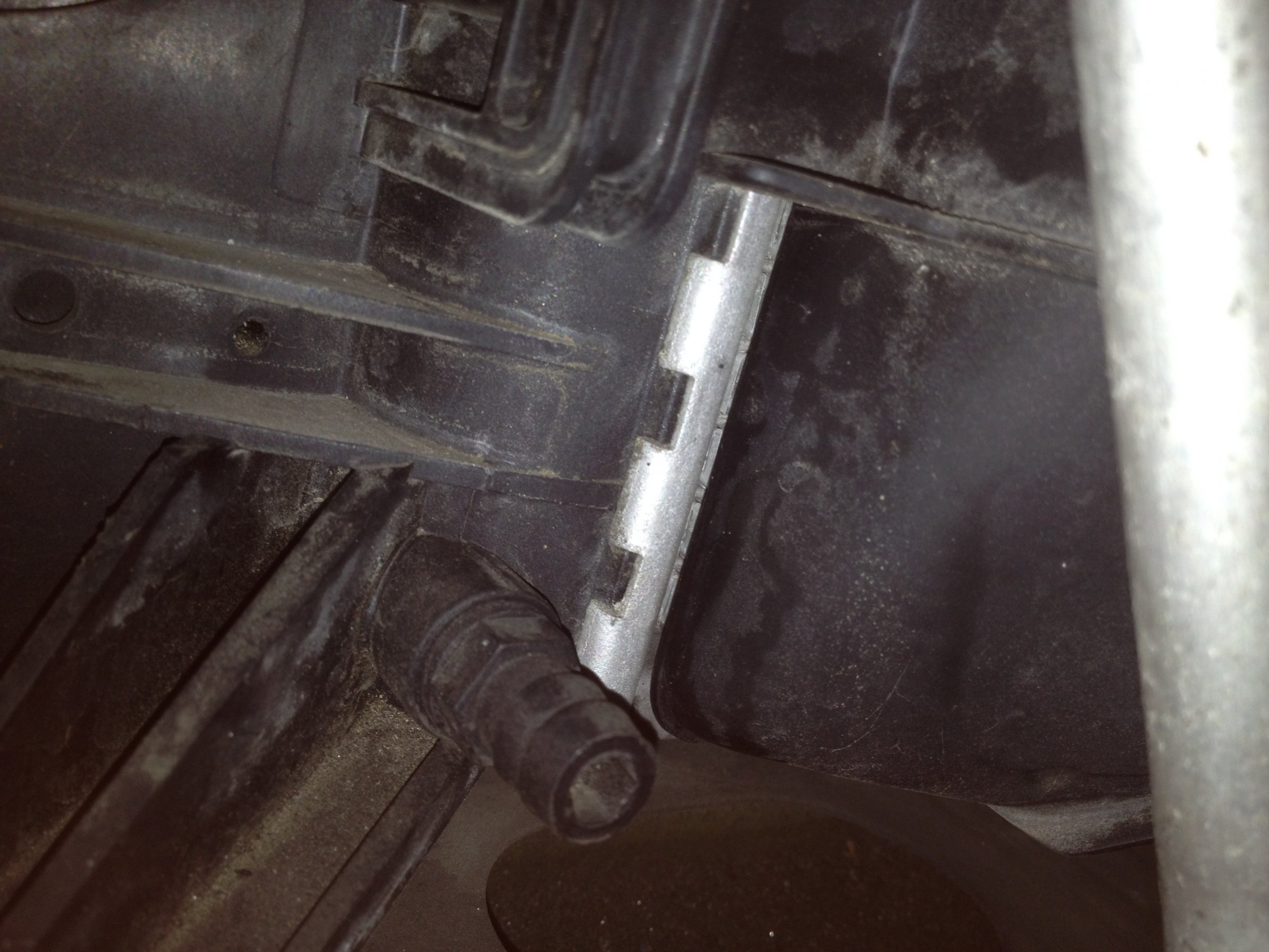

Ich bin auch an der Sache dran. Nur zur Sicherheit, damit ich nichts am Kühler kaputt mache. Ist das die Ablass-Schraube (wenn man vor dem Auto steht ganz unten rechts in Richtung Motor zeigend)?IMG_8306.thumb.jpg.45c32f6b381b9a3669f4f99687138bd6.jpg
Ja - Abfluss ist immer unten rechts (wenn man davor steht) ....schaut bei dem Kühler nach nem Inbus-Verschluss aus - kein Hahn.
....auf dem 3. Foto von Link den dir ThSaab geschickt hast - erkennst du den grünen Hahn.
Ja, also grün sucht man bei mir vergeblich. Dafür war das mit dem Imbus (9er hat gepasst) der entscheidende Hinweis. Habe das Teil heute geöffnet und alles sauber abgelassen. Danke!UNADJUSTEDNONRAW_thumb_1124.thumb.jpg.1b212ae8b53a6f5c963564bbe0abe038.jpg

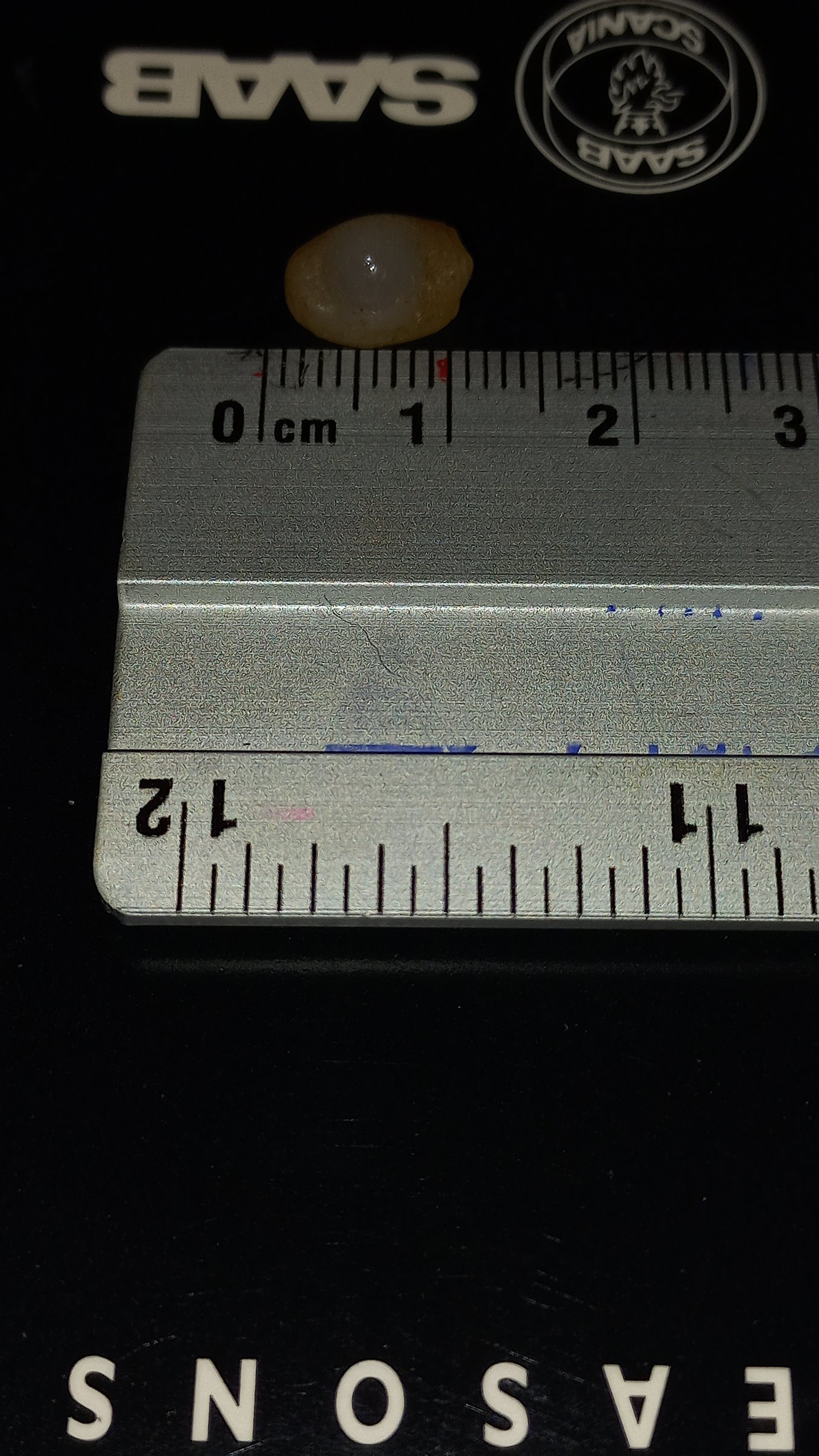

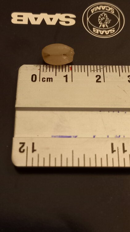

Passt hier nicht zu 100%, aber wollte keinen eigenen Thread dafür öffnen. Aufgrund meiner aktuellen Kühlflüssigkeitsproblematik kontrolliere ich täglich den Flüssigkeitsstand im Ausgleichsbehälter. Dort habe ich nun einen kleinen "Fremdkörper" auf der Oberfläche treibend gefunden. Weiß jemand, was das sein könnte? Natürlich könnte dieser Fremdkörper auch beim Auf- und Nachfüllen da hineingelangt sein, aber ich arbeite da eigentlich immer sehr sauber und denke, das wäre mir aufgefallen.
20211103_204813.thumb.jpg.a47b1bbf40b031cfb4bd51c2a9524ba1.jpg 20211103_204752.thumb.jpg.93c6fa182f7e227ccb19447401dd95d2.jpg
Am Behälter habe ich keinerlei Klebe- oder Reparaturspuren gefunden. Auch sonst habe ich keine Ideen. Muss wohl doch irgendwann mal reingefallen sein.
Ja neugierig ist man bei sowas natürlich schon nach der Herkunft - aber Sorgen machen würde ich mir darüber in diesem Fall nicht sonderlich, wenn sonst alles i.O. ist.
