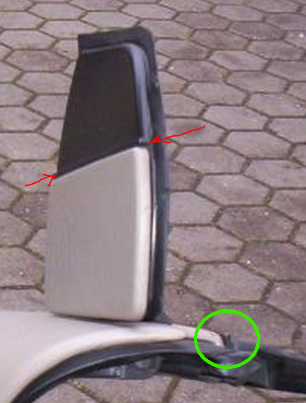

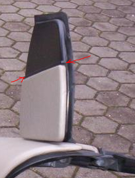

Von welchem Keder sprecht ihr?
Der das Künstler auf dem inneren Teil des Deckels nach aussen begrenzt und in der Nut fixiert.
Stimmt, bis es mal zur Seite gewandert war ist es mir auch nie aufgefallen. Hatte mir bis dahin ehrlich gesagt auch keine Gedanken darüber gemacht, daß da im inneren Bereich Kunstleder drauf ist und nicht der Kunststoff mit Narbung gespritzt ist. Zumindest bei einfarbig schwarz fällt das nicht weiter auf.
Die eigentliche Ursache für die Verklemmung, die den alten Stift zerbrochen hatte, war diese Kederschiene, die war um 2cm versetzt gesteckt, so dass sie den rechten "Flügel" am Aufklappen hinderte
Also diese:
...kann auf Wanderschaft gehen? Kannte ich noch nicht als Problem - muss ich also mal drauf achten. Danke für den Hinweis!

Also diese:
Nein. Also bei dem weiß ich es nicht, vielleicht auch die. Nein, dessen Pendant im Deckel selber. Ist so 1,5m lang. Und kann sich offensichtlich wohl durch die permanenten Bewegung des Deckels zur Seite Arbeiten. War bei mir zumindest schon ein paar mal unterwegs.

Ja, bei mir war es die Kederschiene im Deckel. Links war 2-3cm "Luft" und rechts hat es dieses "Flügelchen" am Hochgehen gehindert, weil es dort "rausgewandert" war.
Hendrik
