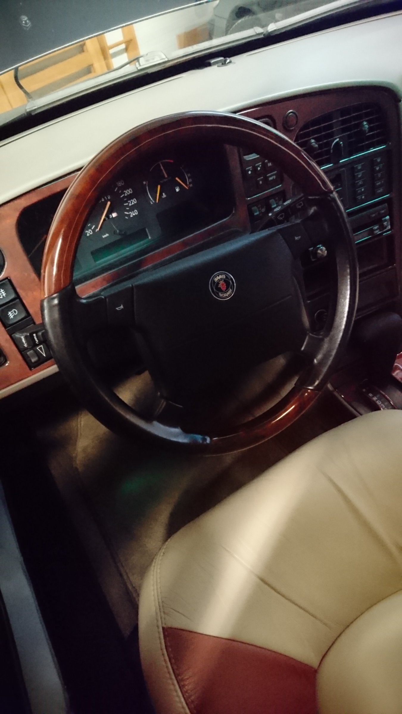

So sieht es umgebaut aus...
:top:
Ja, finde ich fast eine Ecke schicker als das Nachfolgemodell. Töchterchen bekommt dann meines, und ich nehme dieses... :smile:

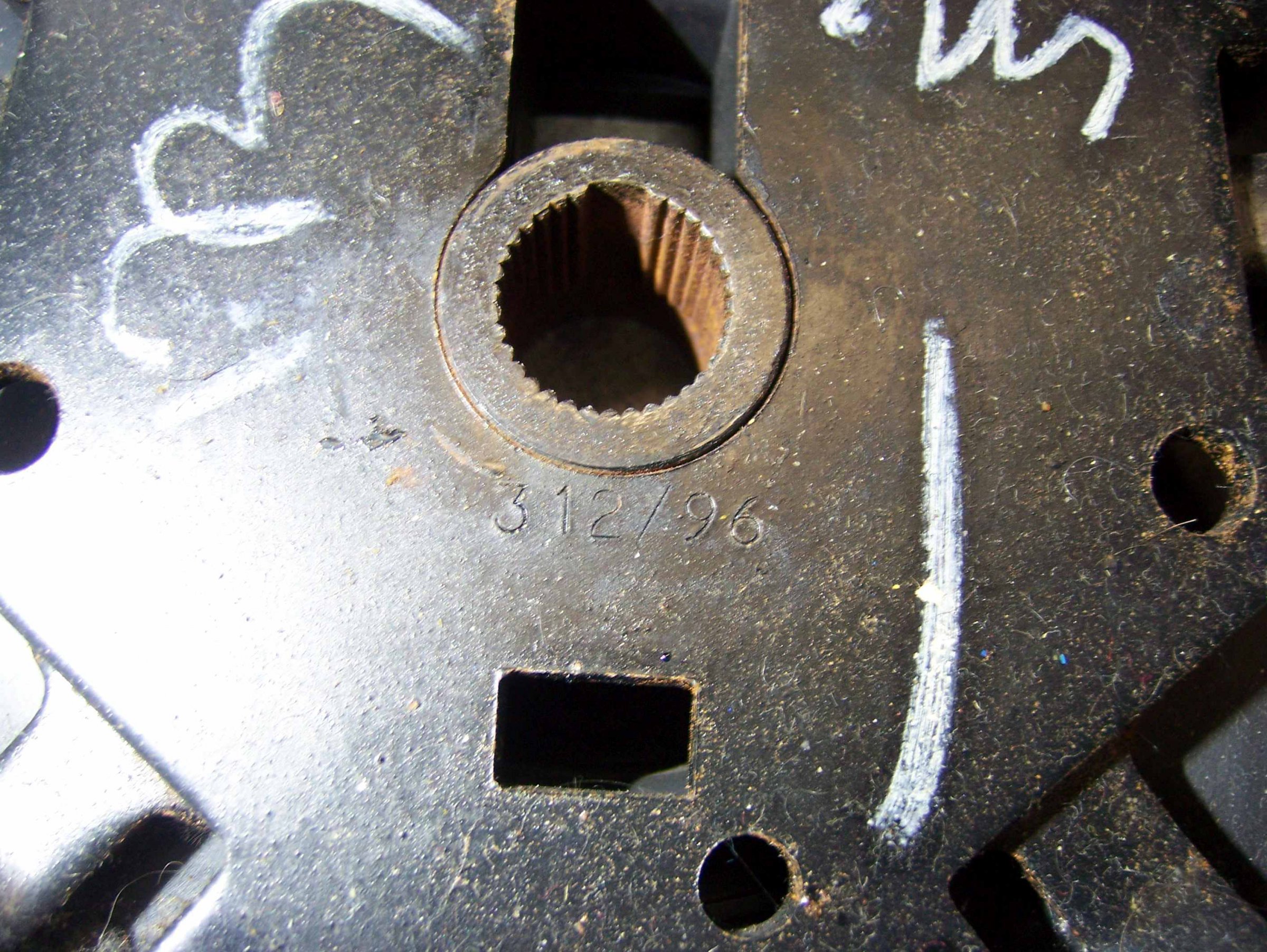

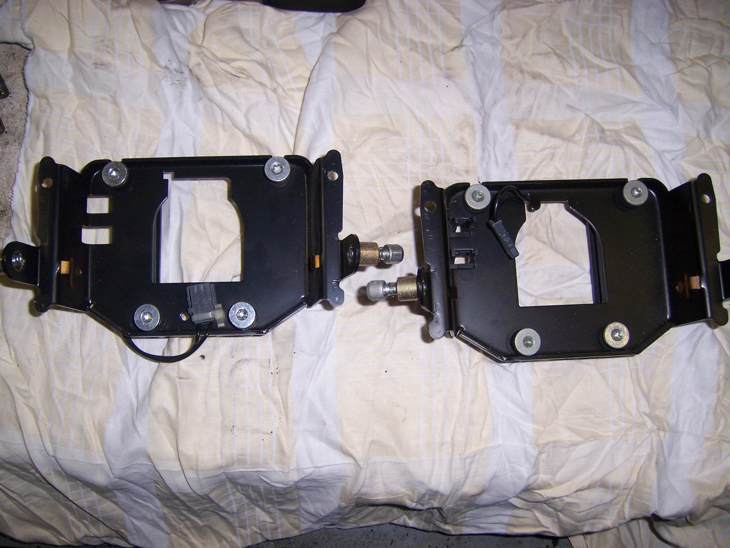

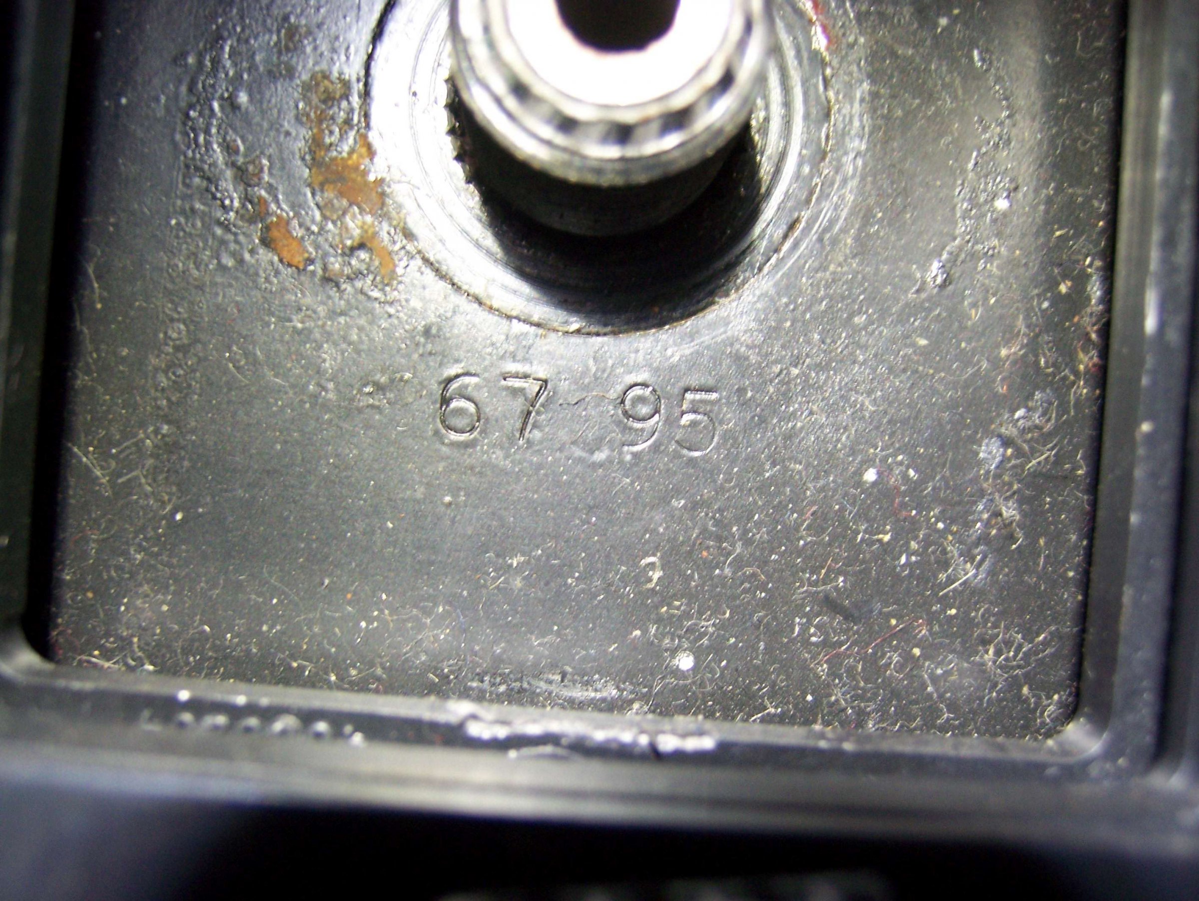

Wärme diesen Fred wieder auf: Eigentlich sollte doch ein Lederlenkrad vom Mod. ´96 genau dasselbe wie eines vom Mod. ´97 sein. Aber warum haben die Lenkräder dann unterschiedliche Nummern? Das 96er hat die Nummer 45 06 069 und das 97er 48 47 471. Weiß jemand, ob es da einen Unterschied gibt und worin dieser liegt? Die NLS-USE-Nr. ist übrigens bei beiden wiederum gleich und lautet 400107751.
Ich danke euch!

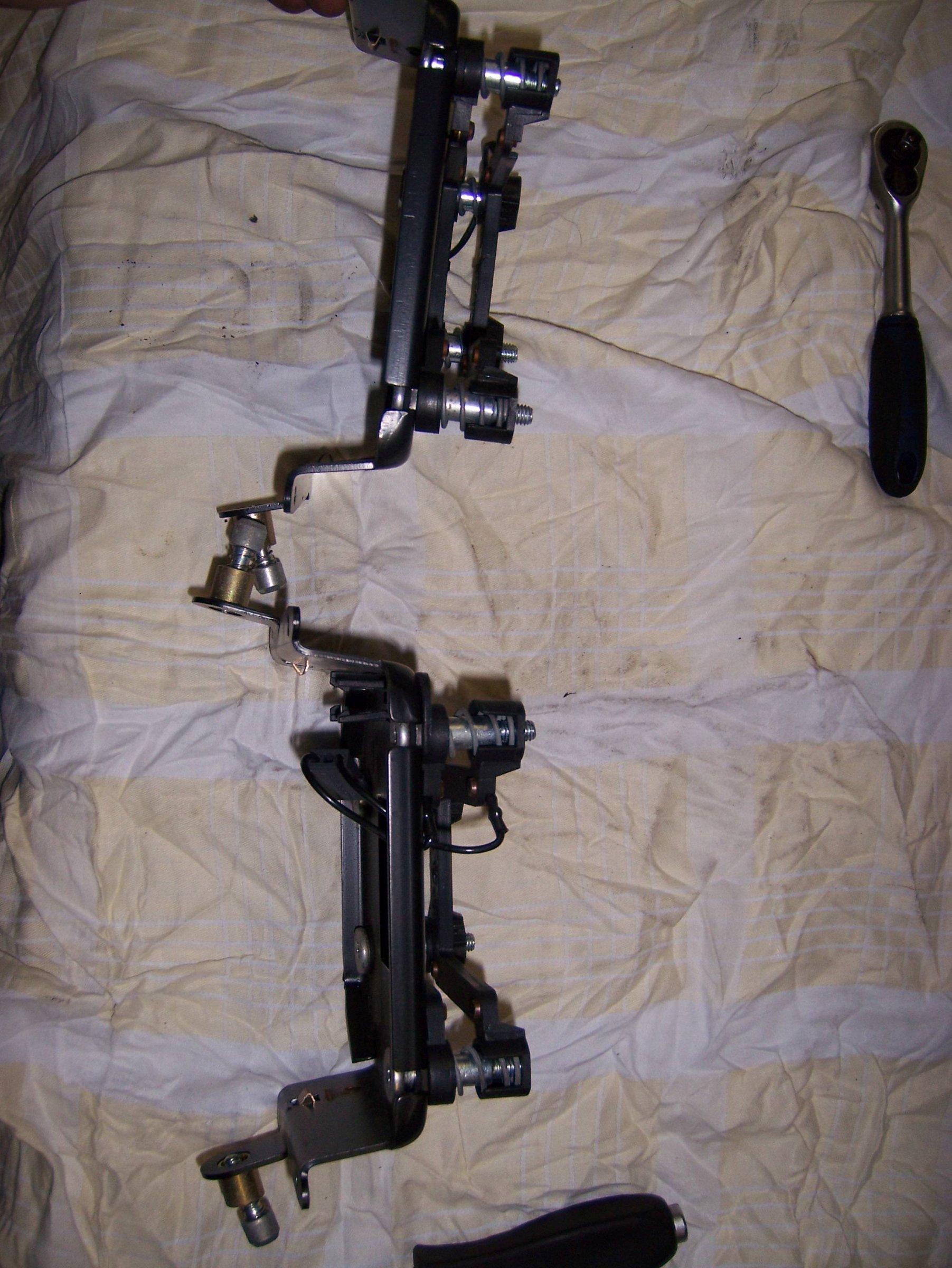

Austauschbar sind die Lenkräder auf jeden Fall. Die Lenkradverkleidung wurde zum Schluss hin (tatsächlich wahrscheinlich 1997 mit Einführung des 9-5) geändert. Der 9-5 bekam die Lenkradtasten, und der 9k bekam eine Verkleidung, die eine Aussparung dafür hatte... schau mal genau hin. Lässt sich zwar jeweils umbauen, aber ist halt anders...
Bist du da sicher? Denn laut EPC haben die Verkleidungen beider Modelljahre dieselbe Nummer :rolleyes: Hast du ev. ein Bild davon?
Die Aufnahmeplatte für Hupe und Airbag ist unterschiedlich, Verkabelung Hupe auch.
Kannst du einfach umbauen.
Ich hatte das mal fotografiert als ich auch überrascht davor stand, weiß aber nicht mehr, welche neuer ist.
Aber das könntest du an deinem Fahrzeug abgleichen...
Grüße steini
Erstaunlich viel Unterschiede, hätte ich nicht erwartet...:rolleyes:
