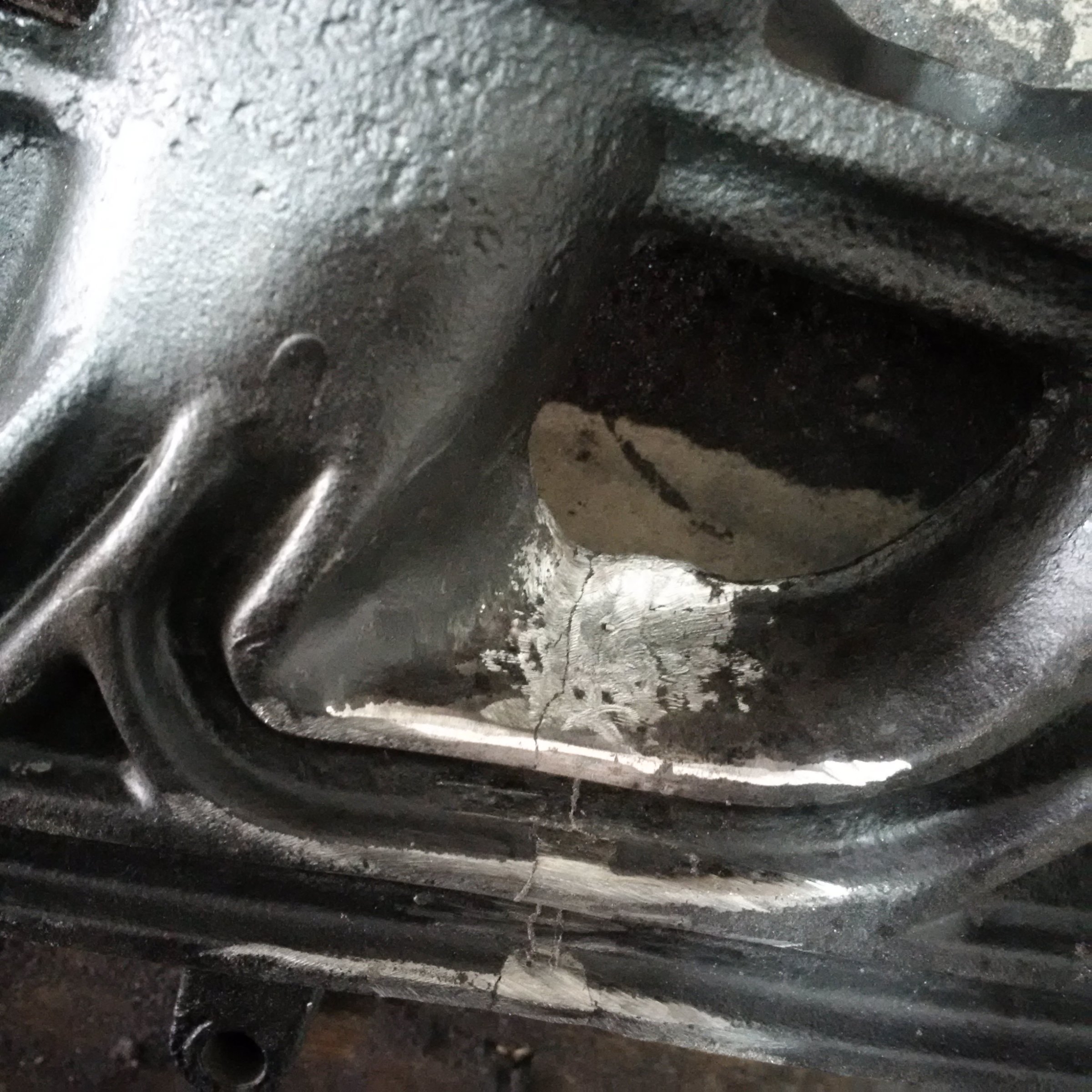

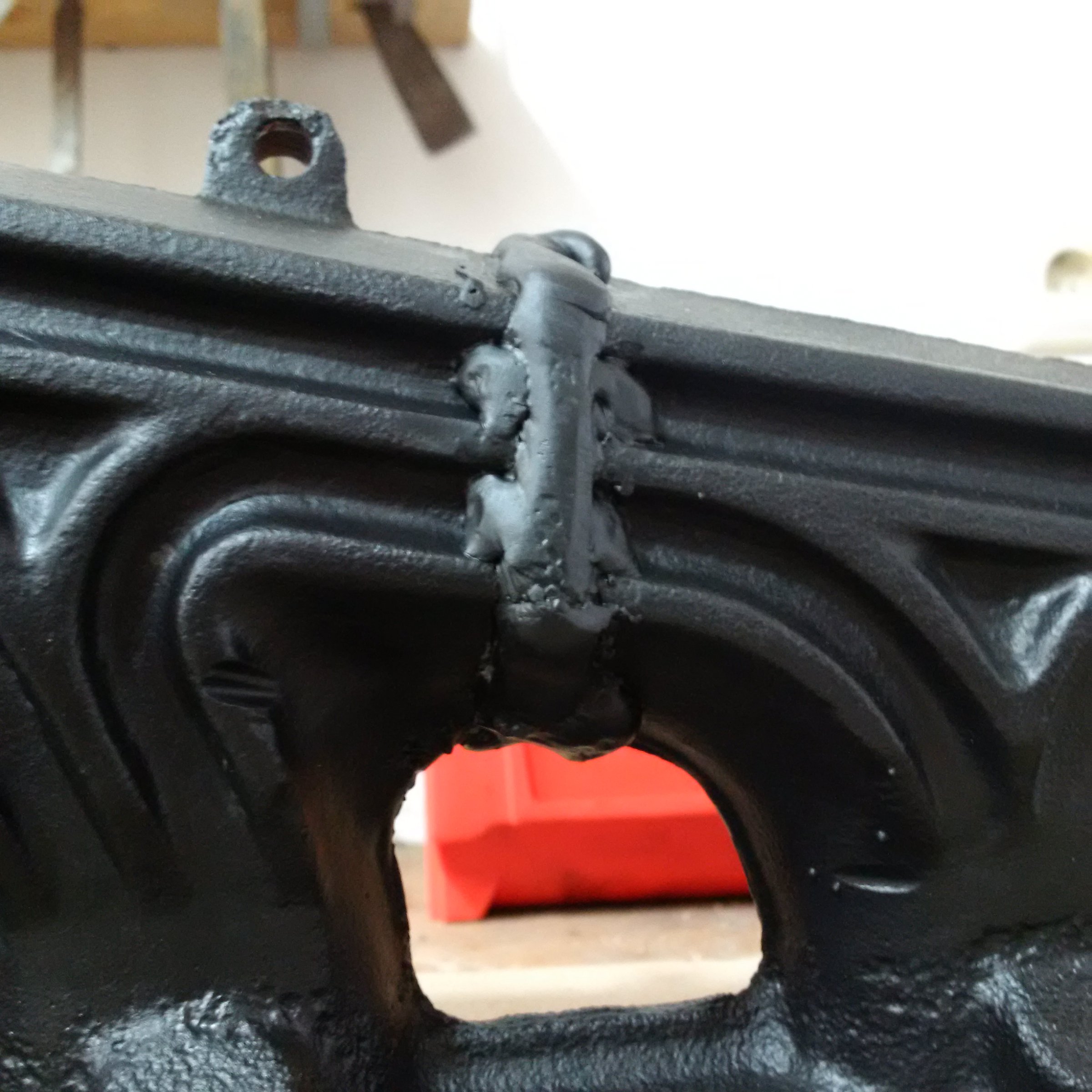

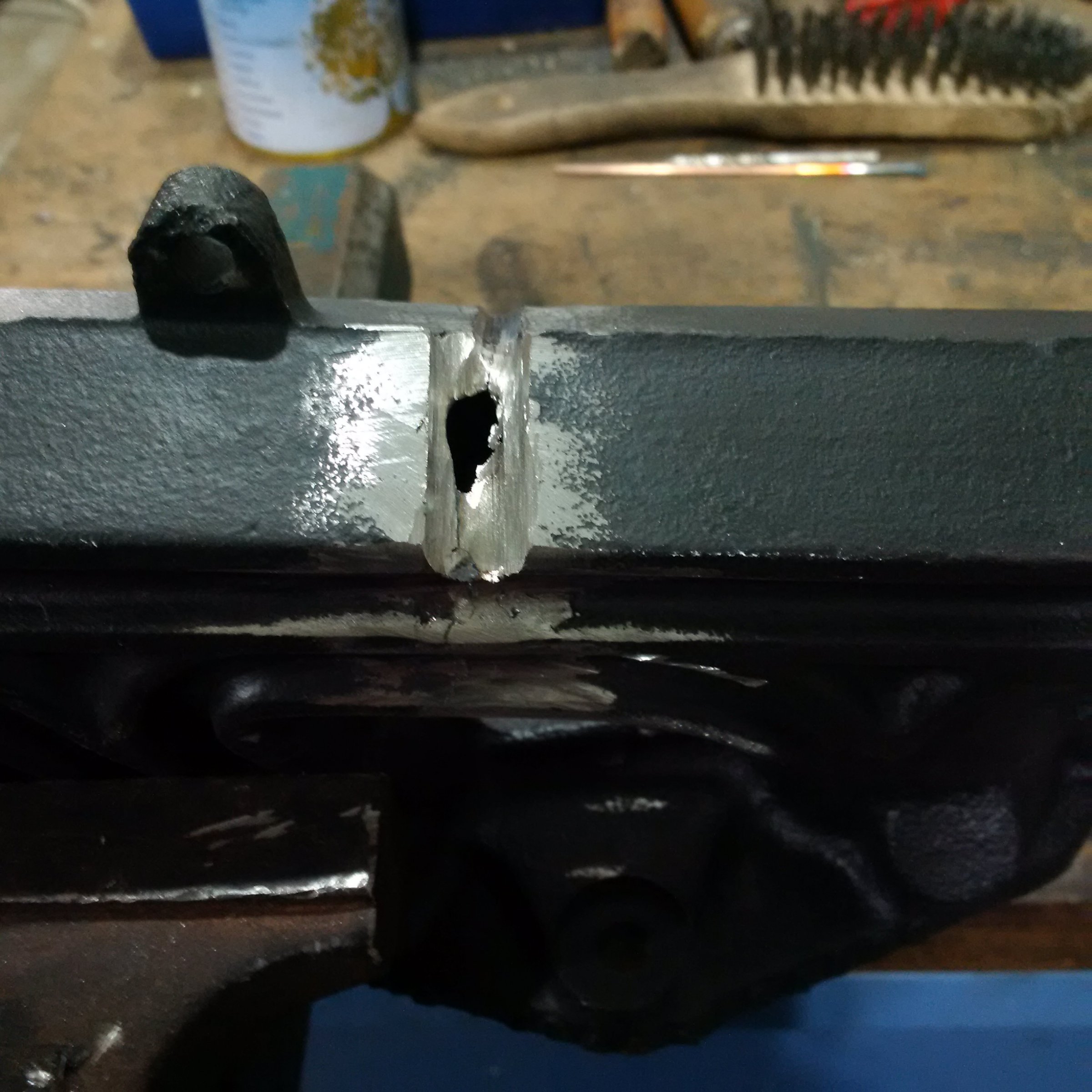

IMG_20180324_101349.thumb.jpg.9fbda7bef5d537a51eacbdfc3df5e391.jpg IMG_20180324_115735.thumb.jpg.b6859935525864c71bb054ac14061db2.jpg IMG_20180324_122252.thumb.jpg.a340e64bfd04fa4930f46d272daf4341.jpg
Schweißt du den selber? Hab mich damals nicht getraut und ihn weggegeben. Mir wurde damals ein Betrieb von einem Bekannten empfohlen. Die Jungs schweißen den ganzen Tag an Krümmern und sogar Motorblöcken..
Hallennachbar macht das...dafuer hab ich keine Zeit, muss ja die Spezialistenspezialitaeten alle weg buegeln :hmpf:
Hallennachbar macht das...dafuer hab ich keine Zeit,...
...aber mit genügend Zeit könntest Du das dauerhaft schweissen?
Kannst du da eine Adresse weitergeben?
Ich habe es 2015 dort machen lassen: http://www.heinz-prinz.de
Ist bis heute dicht. Geht natürlich nicht immer. Jeden retten kann der auch nicht. Aber man kann ihn hinschicken und er guckt dann. Mein Krümmer gewinnt zwar sicherlich keinen Schönheitspreis mehr, denn man sieht die Stelle deutlich. Über dem Riss ist nicht nur ne Naht, da ist ein großer "Klecks" drauf, aber es soll ja halten und nicht schön aussehen.

Ich bin mir sicher, dass der Prinz nicht der Einzige in Deutschland ist, der sowas kann. Ich bin, wie gesagt, auf ihn gekommen, weil er mal für einen Bekannten vor gut 10 Jahren einen Block geschweißt hat, der heut noch läuft. Das war mir Referenz genug, da hab ich gar nicht lang gesucht und ihm das Ding geschickt.
Der Groschen hat ja lange gedauert zum runterfallen- das ist ein 900,er Krümmer.
Das kann jeder halbwegs talentierte Dorfschmied & diverse Schweisser, Frage ist ob die immer wollen.

Da reicht meine Fachkenntnis nicht um das zu beurteilen. Habe mir aber sagen lassen, dass so alte gusskrümmer das Material nicht unbedingt annehmen. Man muss den irgendwie gleichmäßig auf Temperatur bringen usw (wenn ich das richtig in Erinnerung hab)
... Man muss den irgendwie gleichmäßig auf Temperatur bringen usw (wenn ich das richtig in Erinnerung hab)
Das ist korrekt, ohne Wärmebehandlung nützt die beste Schweissung nichts und die beim TU-Krümmer verwendete Legierung stellt diesbzgl. hohe Anforderungen.
Ich habe eine ganze Sammlung diverser 900TU-Krümmer, tw. wirklich schön geschweisst....und mit anschliessender extremer Rissbildung.
