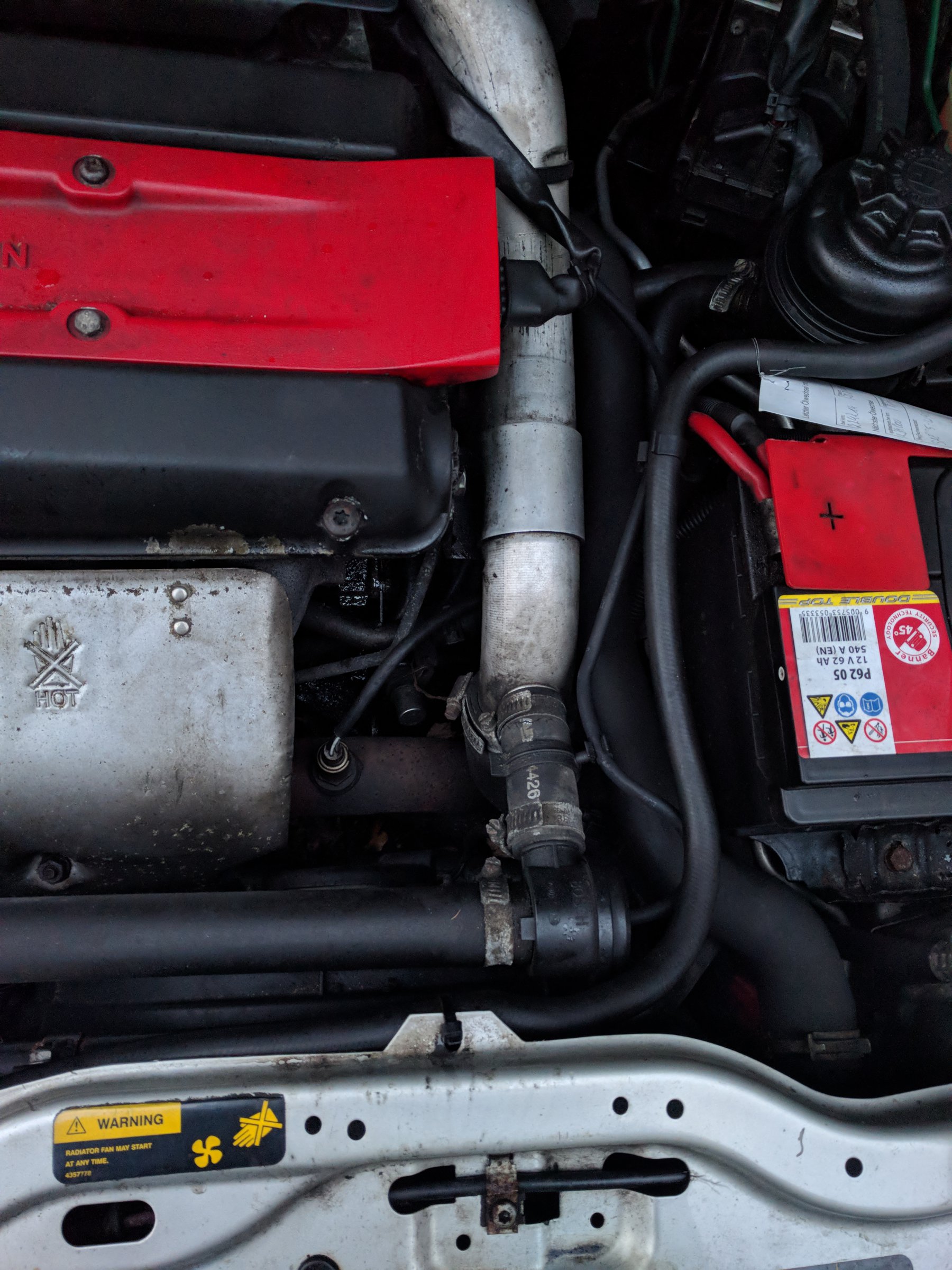

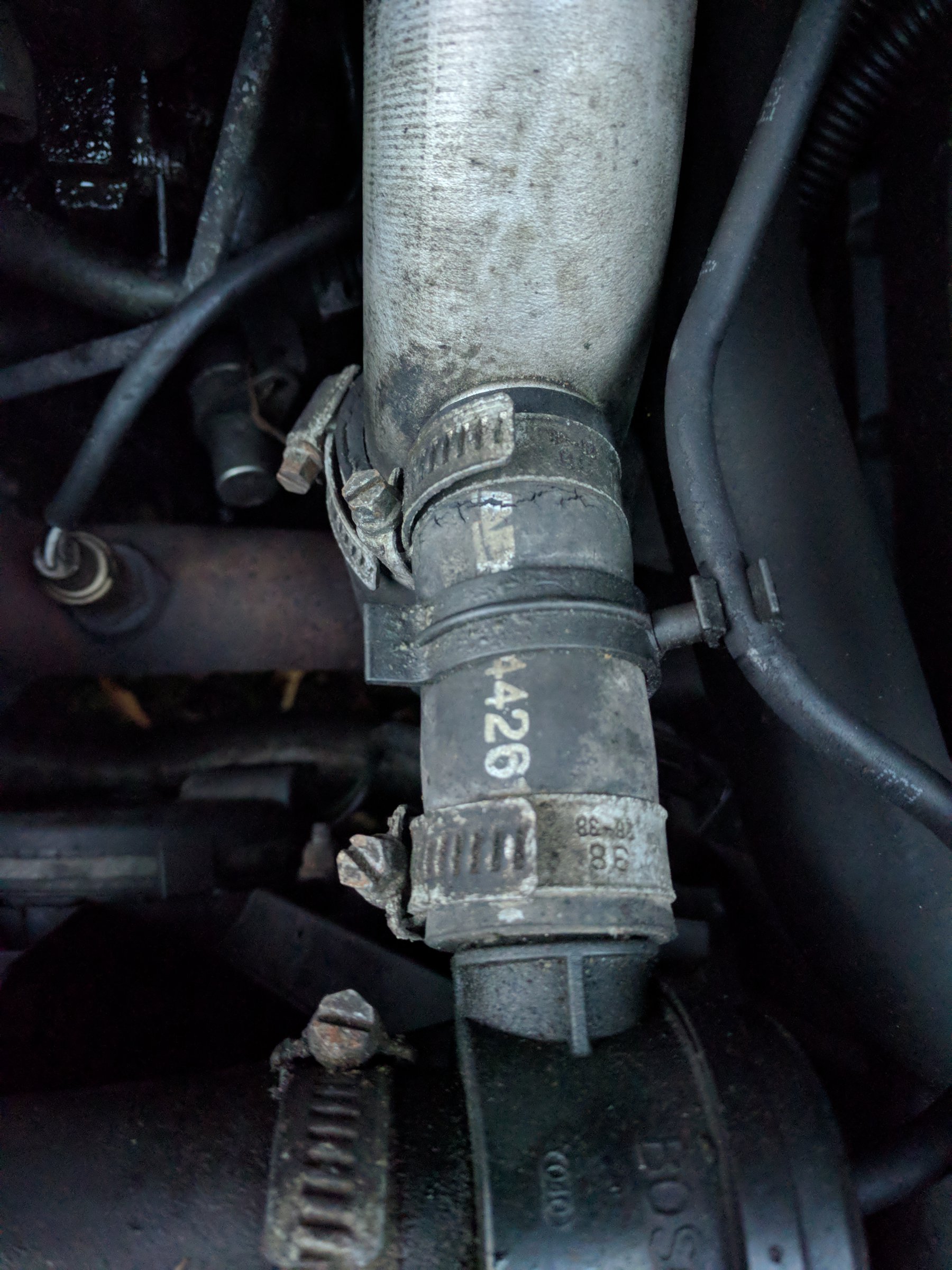

2. Am Ansaugrohr des Turboladers (glaube ich) ist ein kleines Schlauchstück, das total porös ist (siehe Foto):
Das würde ich gerne tauschen, bevor mir die Brösel den Turbolader schreddern. Kennt jemand die Abmessungen bzw. eine Teilenummer hierfür?

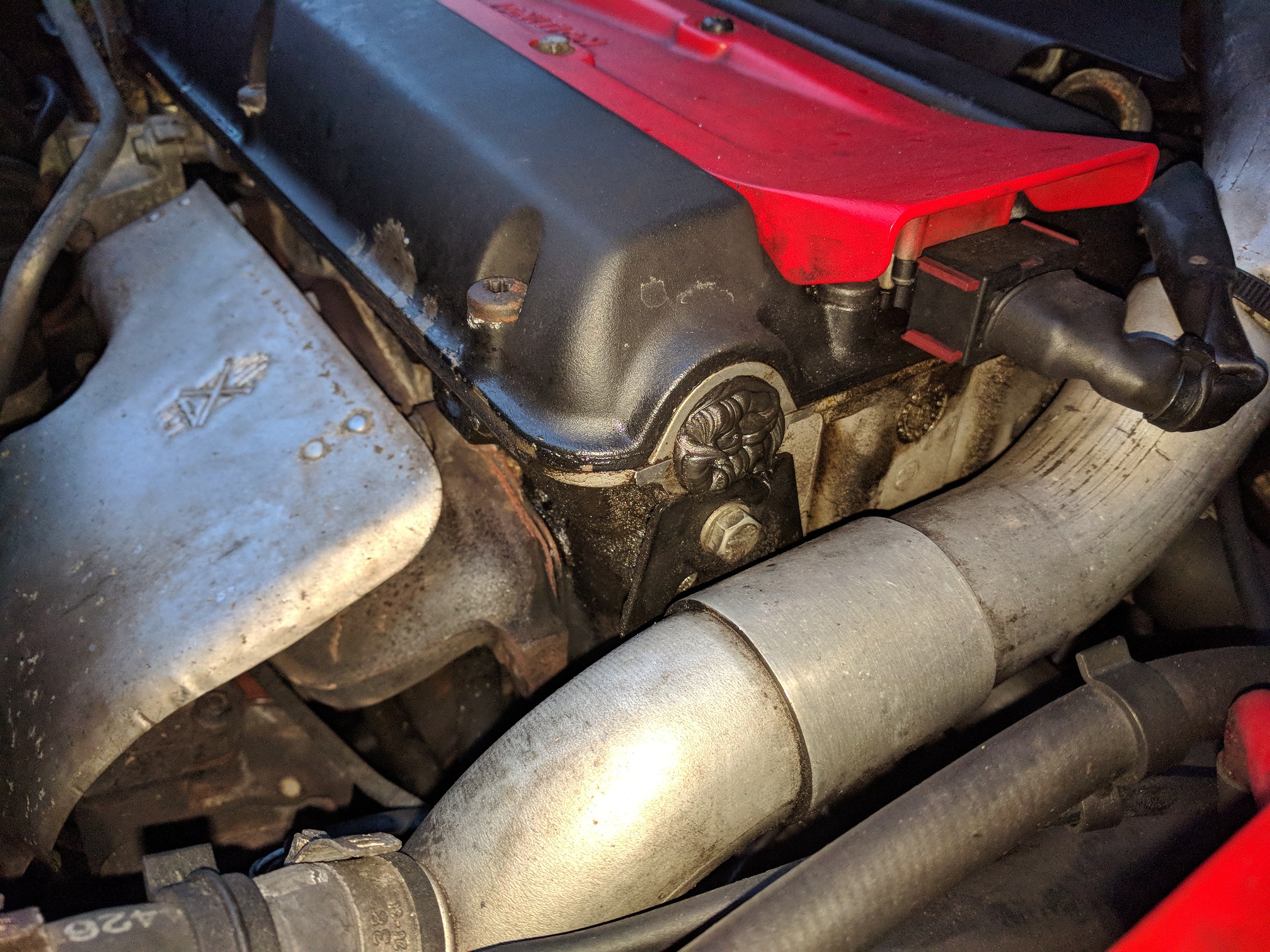

3. Es scheint mir, als sei (hoffentlich nur) die Ventildeckeldichtung undicht, am Motor ist rundum ziemlich viel Öl zu finden. Die Dichtung werde ich direkt einmal tauschen, einer der Vorbesitzer hat allerdings eine Öffnung rechts mit Dichtmasse zugekleistert, da fehlt wohl ein Stopfen.
Kennt jemand hierfür eine Teilenummer?

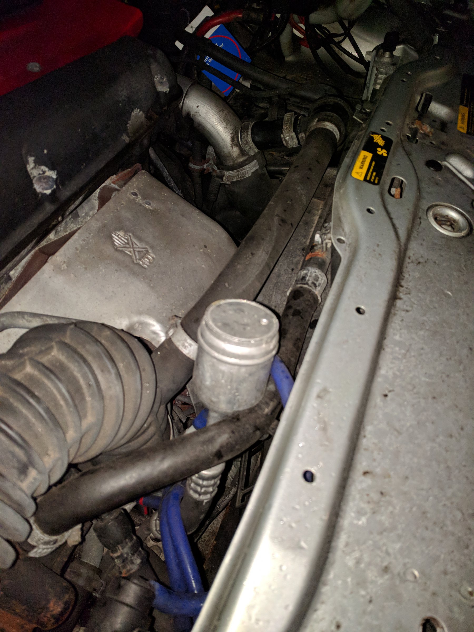

4. Links vorne im Motorraum ist eine Art Dose befestigt und mit blauen Schläuchen irgendwo angeschlossen. Dazu habe ich gerade leider kein Foto zur Hand, aber vielleicht sagt es jemandem von euch etwas. Falls das illegal ist, würde ich es lieber ausbauen... Foto reiche ich nach.
Die Schelle lösen dann kann man die Teilenummer ablesen.

Wenn ich die Schelle löse, habe ich möglicherweise nur noch Schlauchfetzen in der Hand, deswegen hier die Frage im Forum. Vielleicht ist das Problem ja jemandem bekannt.

Stopfen: Wenn es dicht hält lass es so. Ansonsten gibt es einen Gummi Stopfen mit Metallplatte zum einschlagen für kleines Geld. Nummer hab ich auf dem Phone gerade nicht. Der gute alte Stopfen vom 9k mit Haltebügel geht hier leider nicht da das Gewindeloch anderweitig belegt ist.

Teilenummer für den Schlauch ist 4444261: http://www.saab-parts.eu/Schlauch-Bypass-Ventil-turbo-20-ltr
Den Stopfen werde ich schon einbauen, weil die Ventildeckeldichtung ja eh ausgetauscht wird. Ich denke, der Stopfen ist der "Dichtungsdeckel, Nockenwelle" unten auf dieser Seite, oder? http://www.skandix.de/de/fahrzeug-teile/motor/dichtungen/ventildeckel/dichtungssatz-ventildeckel/1011810/
Wenn du den Ventildeckel abnimmst, wird aber nix an dem Stopfen gemacht, der sitzt tiefer.
Ja, also das hier: http://www.skandix.de/de/fahrzeug-teile/motor/dichtungen/dichtungsdeckel/dichtungsdeckel-nockenwelle/1036472/ ist der, den ich meinte. Wenn du dir das rückseitige Bild anschaust, diese rot-braune Scheibe scheint eine Metallscheibe zu sein. Das Teil wird nur von außen in die Bohrung eingedrückt. Und wenn man zu weit drückt, dann fällt die alte nach innen rein. Macht also gerade bei dir mit der Dichtmasse Sinn dass mit der Deckeldichtung in einem Aufwasch zu machen. Wenn man denn da dran geht. Sieht zwar so nicht so schön aus, aber wenn es dicht ist?
Tatsächlich, der Stopfen sitzt gar nicht an der Ventildeckeldichtung. Naja, bei knapp 4 € mache ich den lieber direkt mit, wenn da eh schon alles offen ist...
Tatsächlich, der Stopfen sitzt gar nicht an der Ventildeckeldichtung. Naja...
.....und wenn du länger Ruhe mit dieser „Baustelle“ haben möchtest dann such dir diesen Stopfen im WWW
Beispiel:
https://www.ebay-kleinanzeigen.de/s-anzeige/saab-9000-ventildeckel-abdichten-verteilerstopfen-/763375872-223-7424?utm_source=sharesheet&utm_campaign=socialbuttons&utm_medium=social&utm_content=app_ios
bist du sicher, dass der hier passt?! Beim 9k ja, aber hier ist das Ansaugrohr und dessen Halter etwas im Weg. Da ich gerade den Stopfen neu rein gedrückt habe würde ich sagen da müsste dann mindestens am Halter etwas weg genommen werden. Oder hast du das bei dieser Type. (B204 Turbo im 902/931) schon so verbaut und es passt ohne Änderungen?
......Oder hast du das bei dieser Type. (B204 Turbo im 902/931) schon so verbaut und es passt ohne Änderungen?
Ja - passt auch an 902 sowie 931 und schon verbaut
siehe Nr 202 dort
http://www.saab-parts.eu/Zylinderkopf-3
.....muss man ggf die jetzige Halterung anpassen, falls tatsächlich zu eng
Hier im 9K Bereich weitere Bezugsmöglichkeiten
https://www.saab-cars.de/threads/stopfen-zk.61499/
Sieht super aus! Ich baue mir erstmal den normalen Stopfen ein und schmiere noch ein wenig Dichtmasse rein. Wenn's danach leckt, hol ich mir das Teil.

Das Teil mit den blauen Schläuchen ist übrigens das hier - ist das legal?IMG_20171214_204819.thumb.jpg.c4f0af3770e0ff356cc32c722f074354.jpg
Die blauen Schläuche sind doch ganz normal die für die Ansteuerung des Wastegates, also des Aktors der Ladedruckregelung. Ab Werk schwarz, angeregt das ist ja egal.
OK, dann ist ja alles gut.
