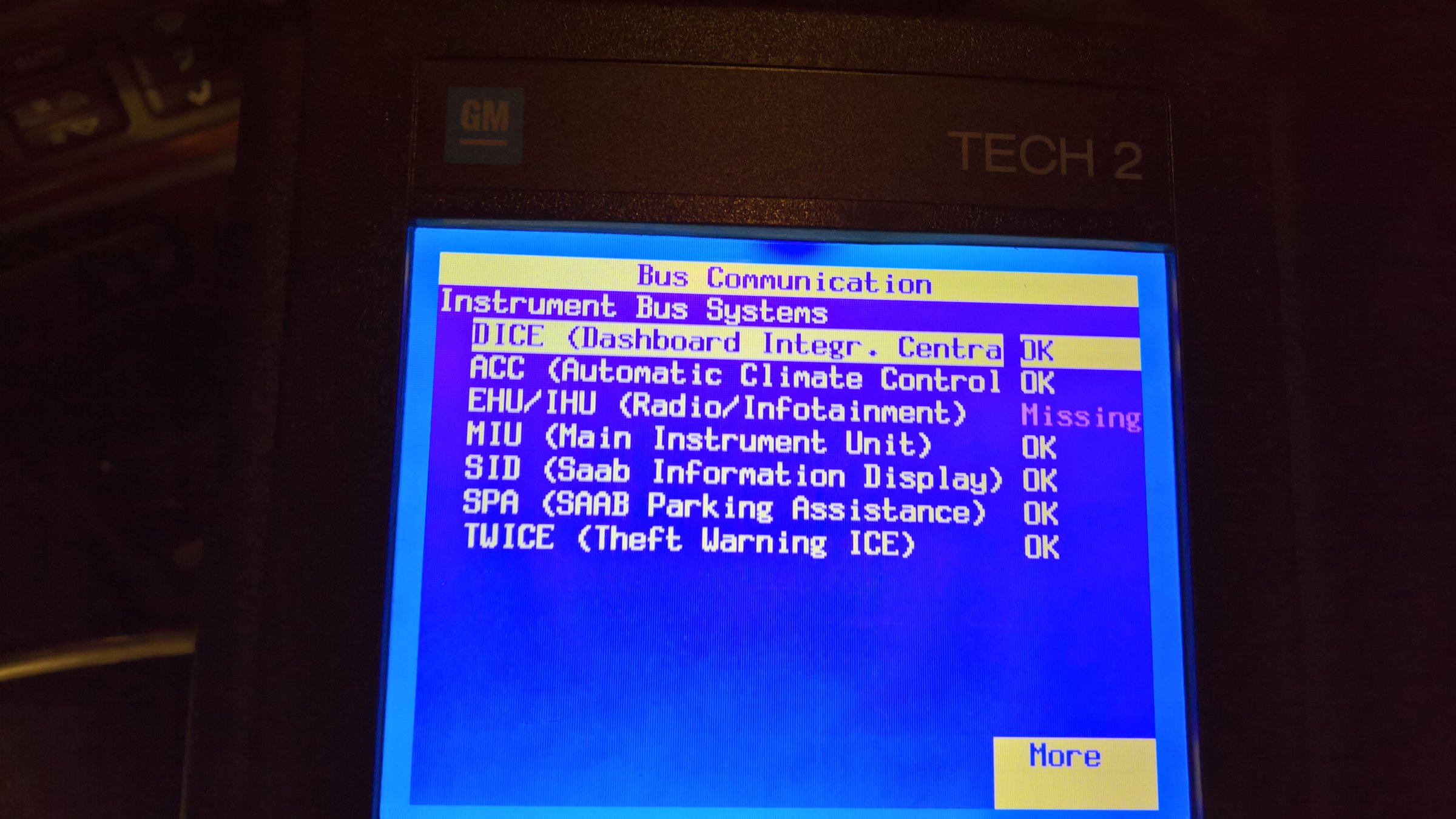

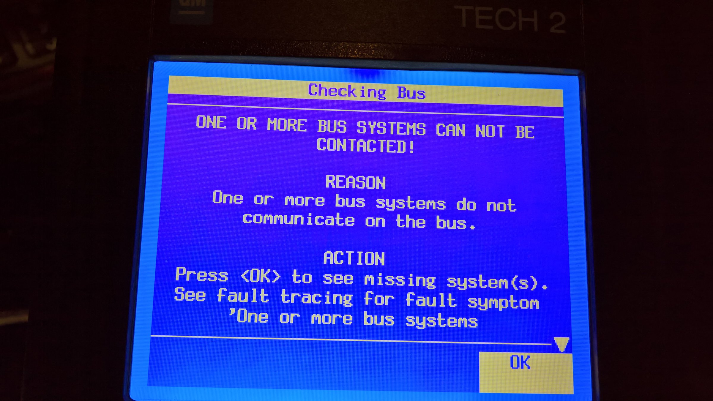

Wenn ich mit dem Tech2 die Diagnose starte meldet es : "One or more Bus Systems cannot be connected"...
Wenn ich dann auf "MORE" drücke zeigt es auch das "EHU/IHU (Radio/Infotainment) Missing", also nicht vorhanden ist... Alle anderen Systeme melden sich mit OK

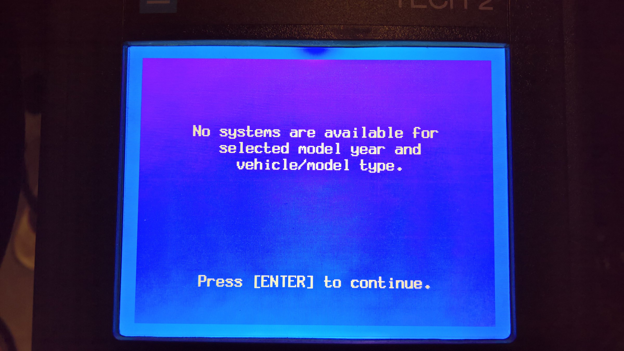

Wenn ich auf Programming gehe - Klar : Zeigt das Tech2 das kein System verfügbar ist das programmiert werden kann...
OK. Soweit alles logisch wenn das Radio halt defekt ist...

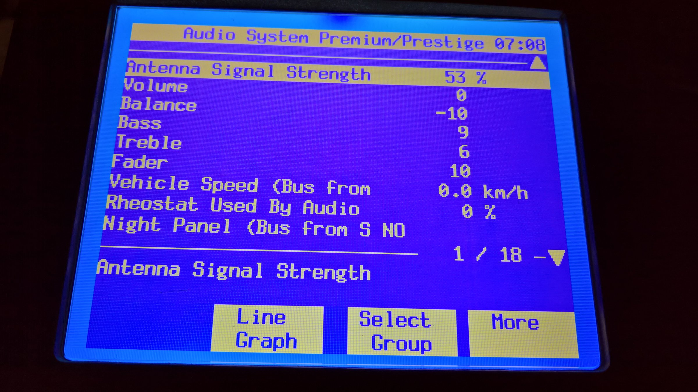

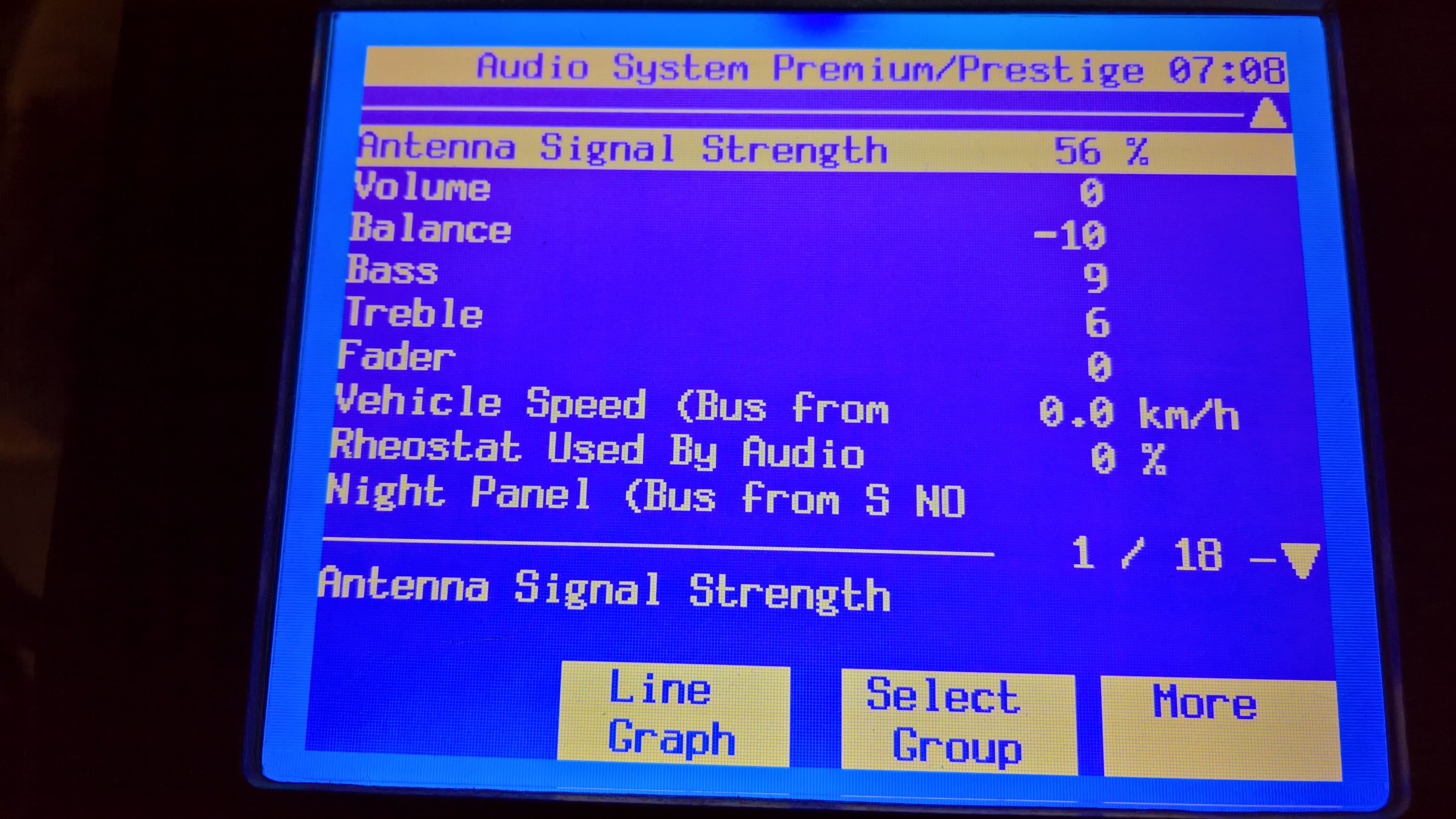

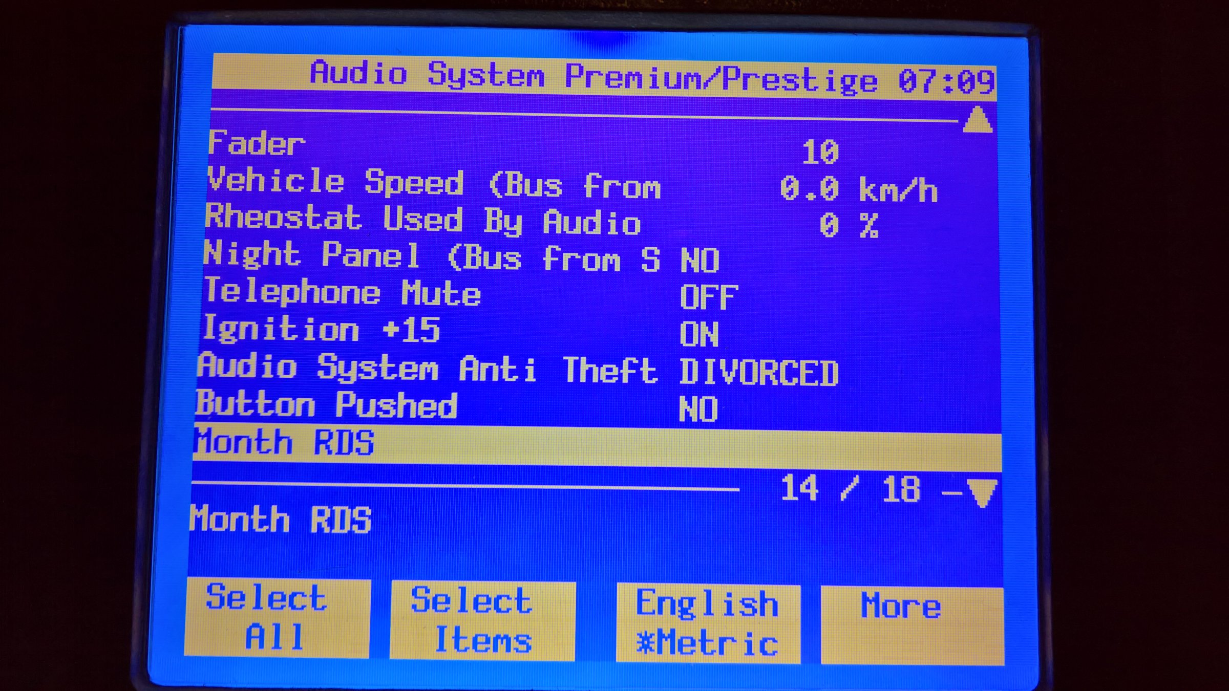

Dann nehme ich ein BAUGLEICHES (korrekt geschieden) und setze es ein. Der Fehler mit "One or more Bus Systems cannot be connected" ist dann weg... Das ist gut... Ich kann auch korrekt die Werte des Radios auslesen (wenn ich z.B. den Fader nach Rechts drehe dann geht der Wert im Tech2 von 0 auf 10...).
9RadioNEU-WerteLesbarFader0.thumb.jpg.a2ad11ab61692f3b141aecaef2917b44.jpg 10RadioNEU-WerteLesbarFader10.thumb.jpg.9fc40ce8fd6370b7da9dd4e29031bc71.jpg
Bedeutet eigentlich für mich das die Kommunikation mit dem Radio (seitens Tech2) funktioniert.
Auch der Status mit "Divorced" wird korrekt angezeigt im Tech2 und im SID steht "RADIO CODE".

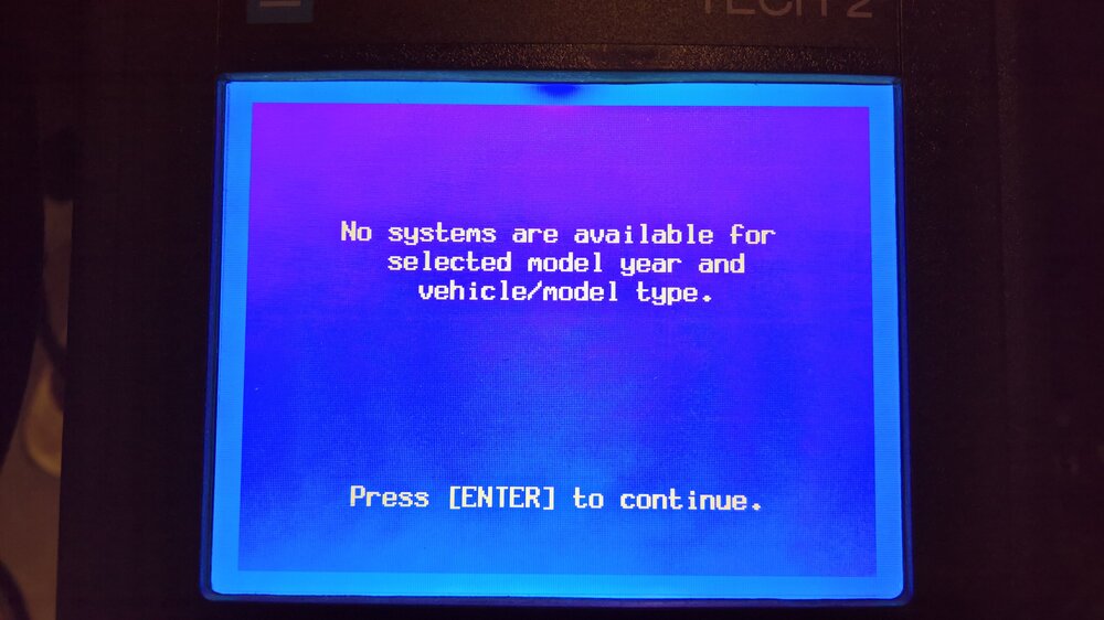

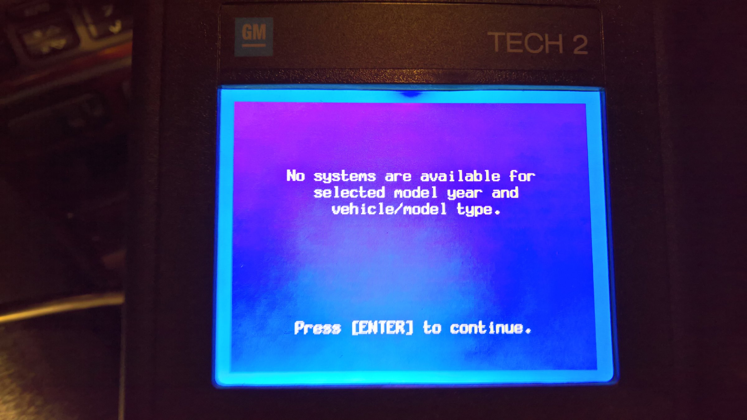

Aha... Dann jetzt in das Programming Menu und das Radio mit dem Auto verheiraten... Aber : Was passiert ? Das Tech2 zeigt mir an das "Kein System verfügbar ist das programmiert werden kann"...
Nun bin ich ratlos... Was kann das sein ? Bedienungsfehler des Tech2 ????
