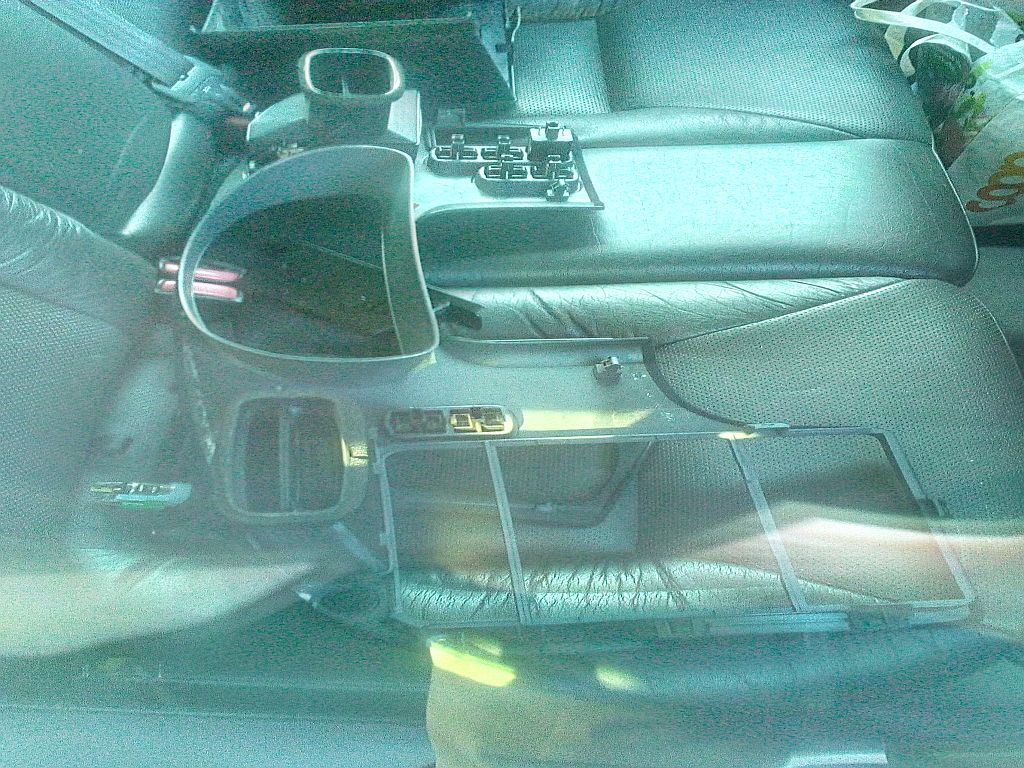

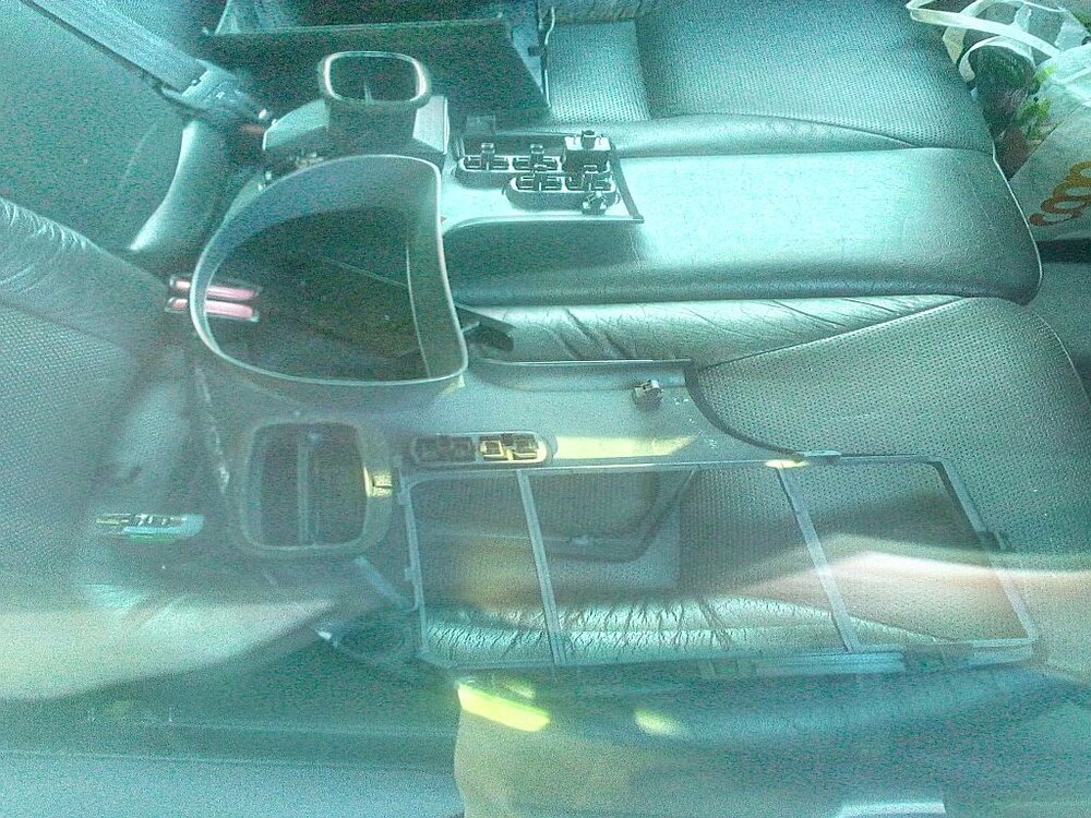

Hab das Aludekorteil hier liegen, da sieht man ja die Anschraubpunkte gut.

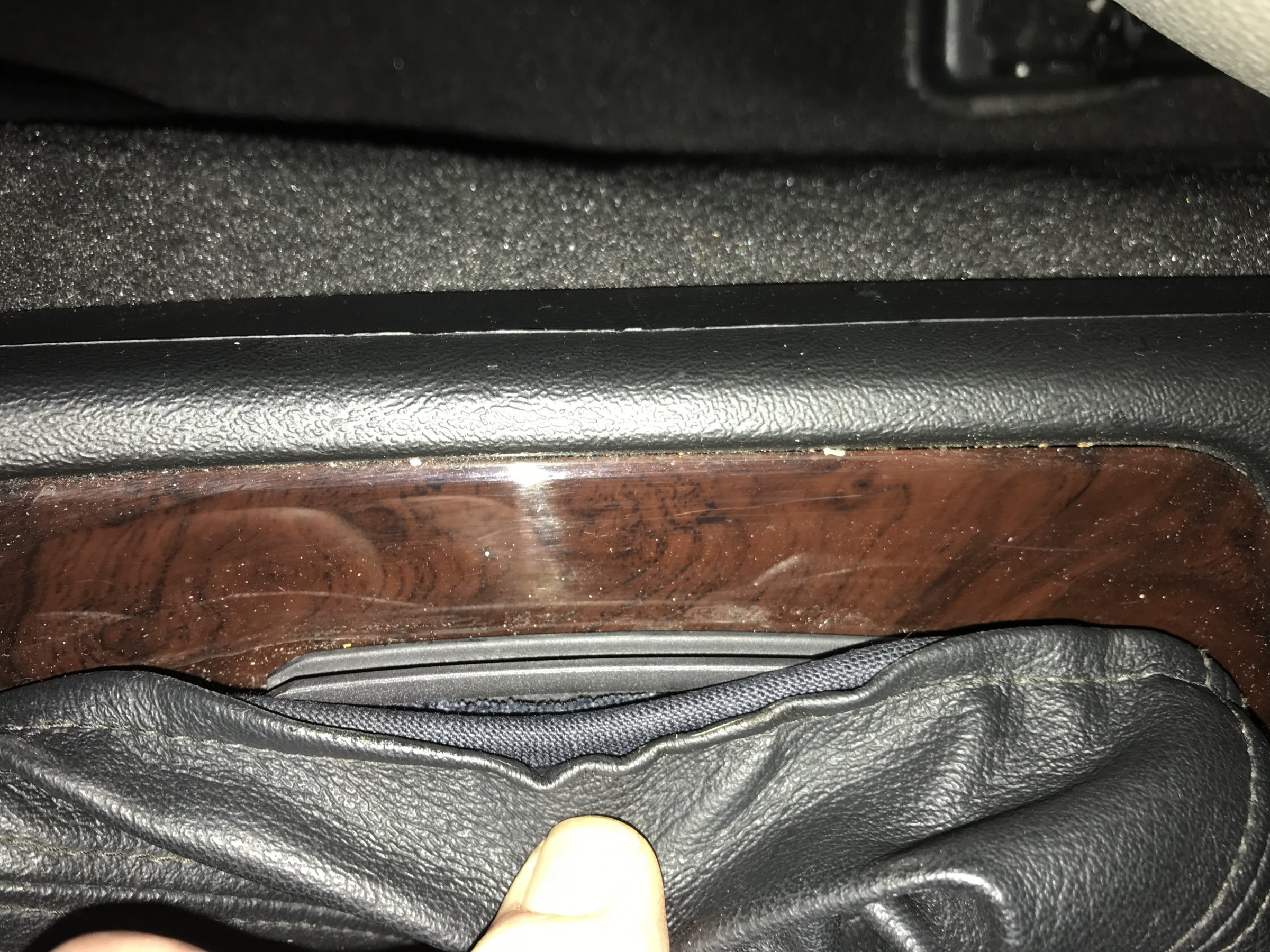

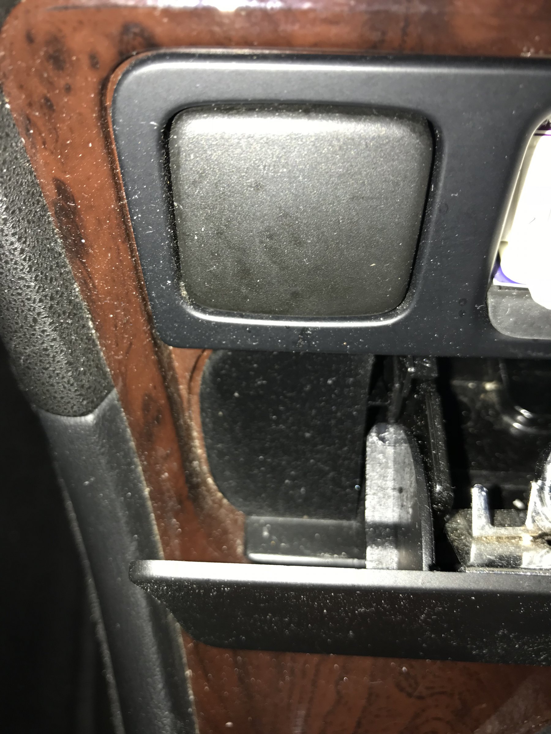

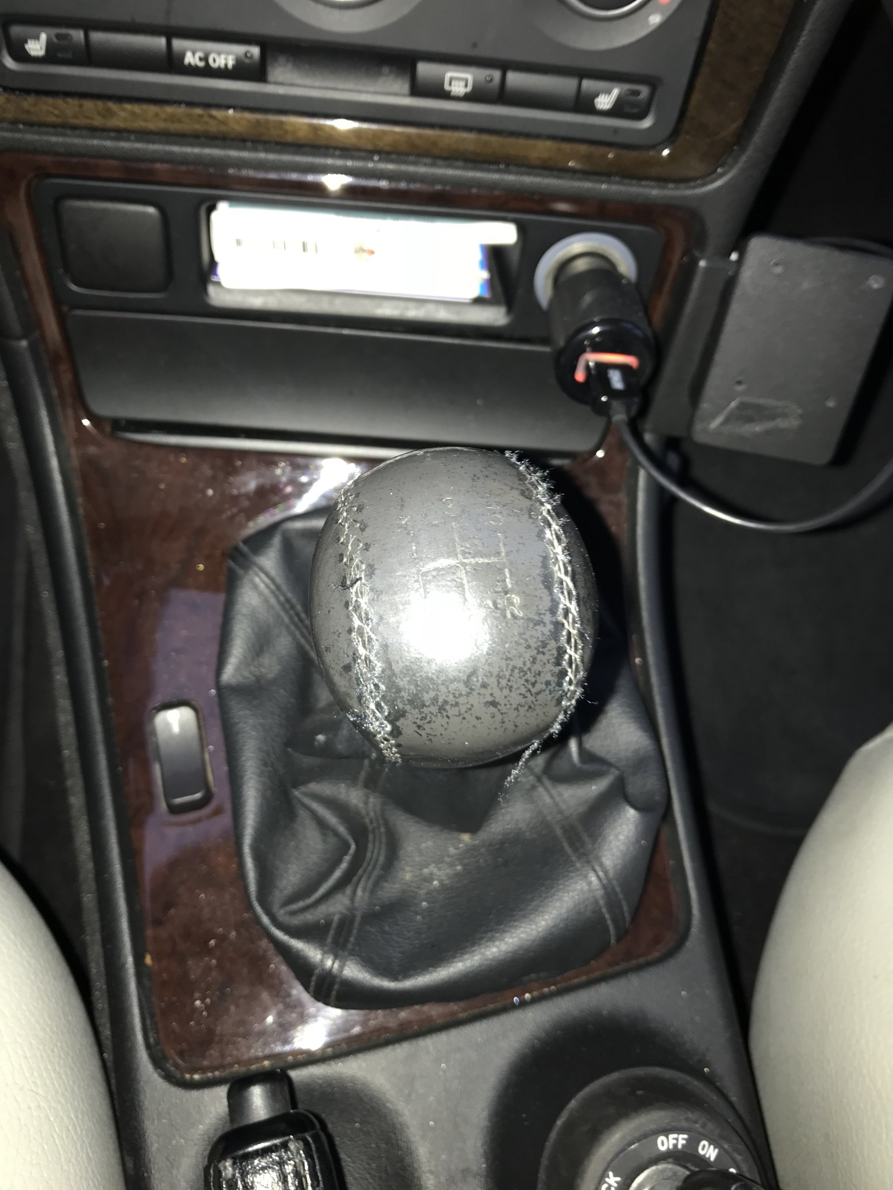

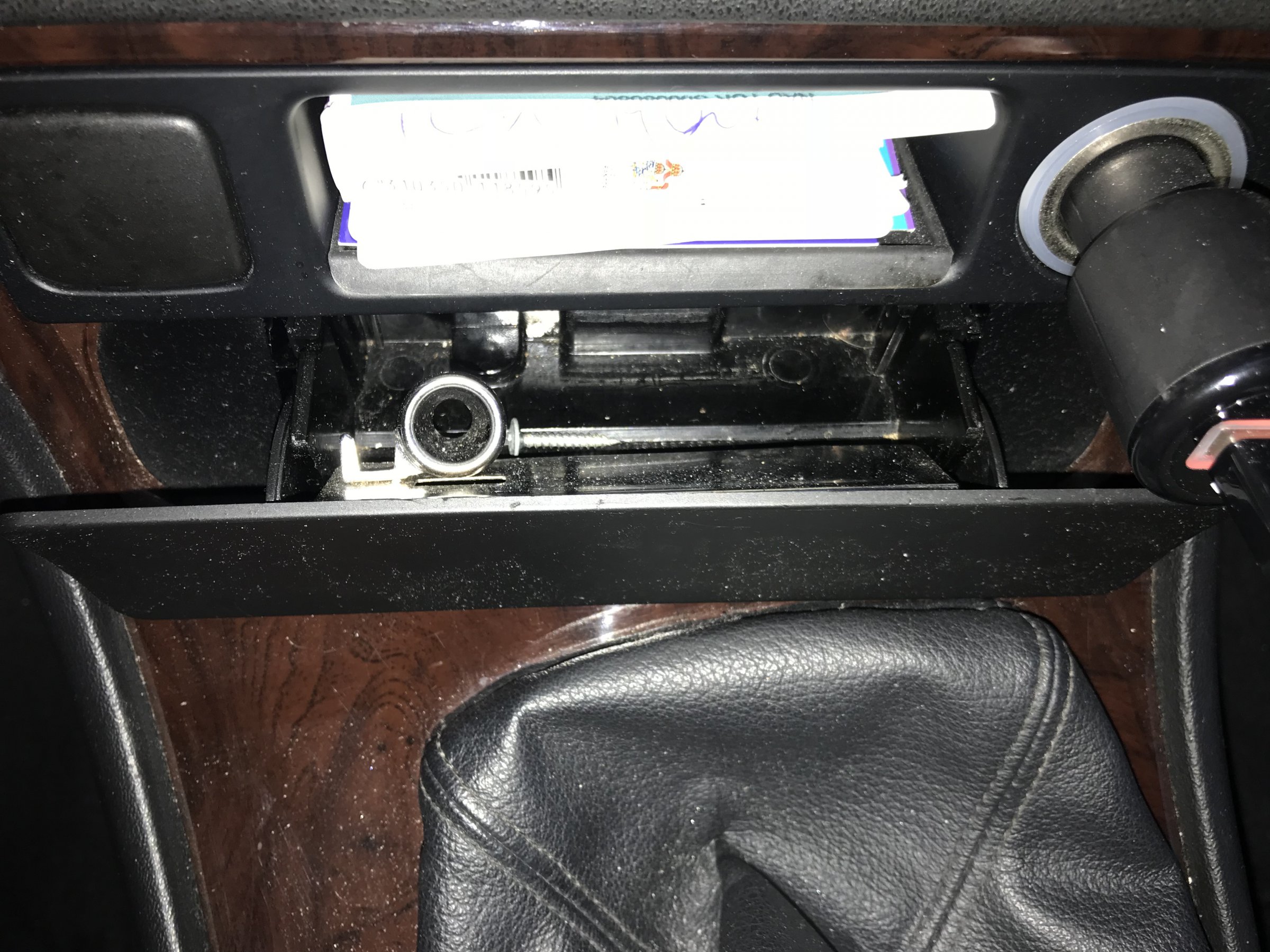

Also ich habe in meiner Chrombrille original Holzdekor um den Schaltknüppel.....
Ergo, ja gibt/gab es!
Schaltknüppel heißt, dass du einen Schalter hast? Würdest Du trotzdem bei Gelegenheit mal ein Foto einstellen? Würde mich doch mal interessieren. Vielleicht passt ja da auch das Teil aus den "Nicht-Brillen"...
Mein WIS funktioniert leider nicht - oder ich bin zu blöd damit umzugehen. Da müsste dann doch im Teilekatalog festzustellen sein, ob die Nummern identusch sind...
Mache ich bei Gelegenheit gerne...
