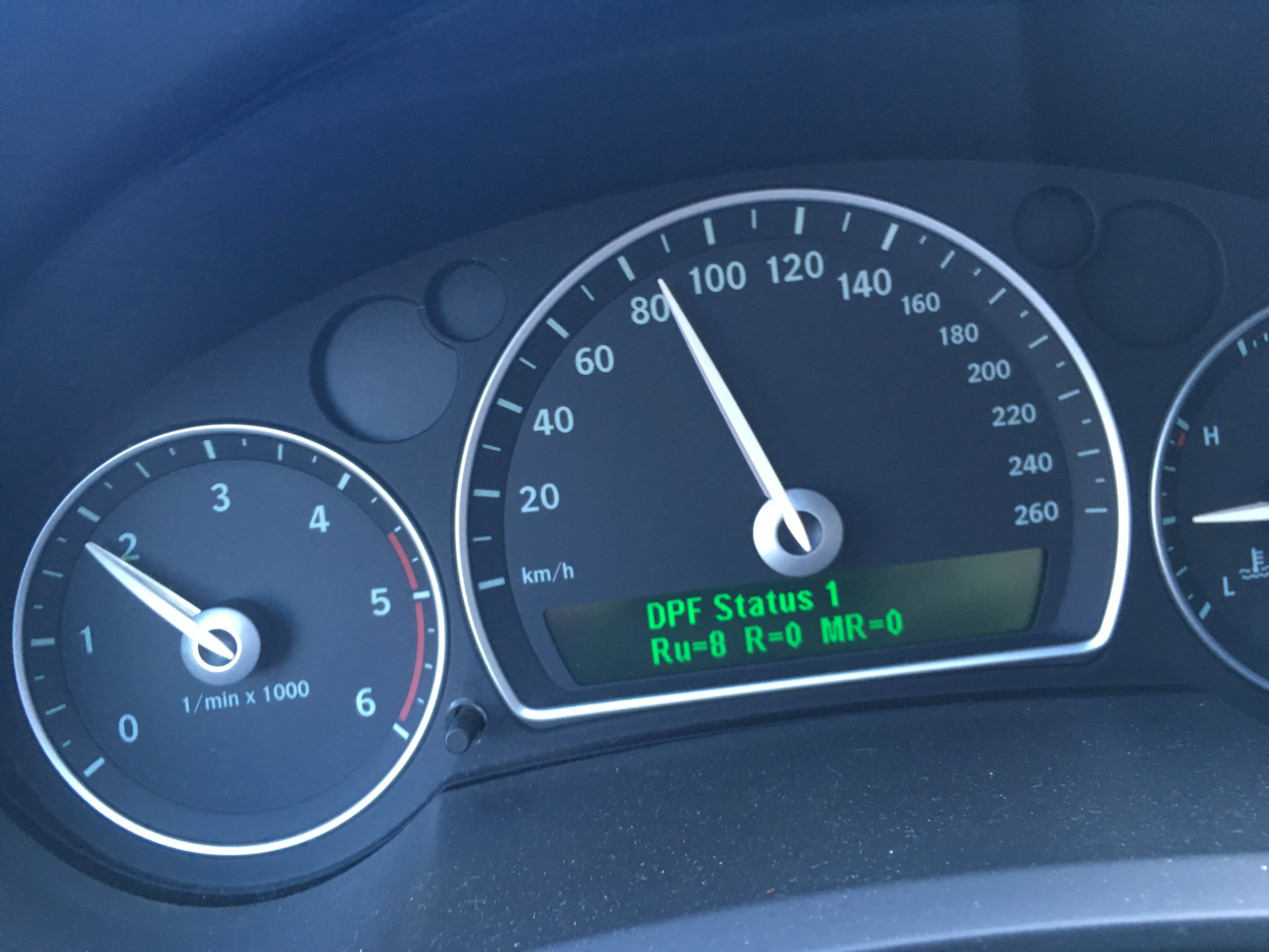

DPF Status 1:
neulich Ruß=58%, gefahren seit letzter Regeneration: 290km
Bei 390km war Ruß auf über 70%. Die nächste Regeneration hab ich nicht mitbekommen, muss aber vor 500km gewesen sein, und fiel danach auch nicht unter 40%
Sitzt der DPF zu? Ist 9 Jahre alt (wenn der nicht zum Motor gehört: seit Janaur neue Maschine. Wo sitzt der DPF?)

Dann kommt der Beladungszustand auch hin...der DPF wird sicherlich noch der Alte sein, die Dinger halten im Z19DTx eigentlich ewig (da sind locker 300tkm drin ohne den zu tauschen).
Beobachte mal, wie weit er runter geht, wenn er dann mal freibrennt...die aktuelle Version vom eSID zeigt dir den Vorgang mit einem großen "R" an, ansonsten mal auf den Momentanverbrauch achten, der geht beim Freibrennen recht stark nach oben ;-) und die Schubabschaltung wird abgeschalten (Verbrauch geht im Schubbetrieb dann nicht auf 0.0)
Dann solange fahren, bis sich der Verbrauch wieder normalisiert hat und der Beladungszustand ordentlich nach unten gegangen ist.
Volllastfahrten sorgen leider nicht für besseres Freibrennen, im Gegenteil...bei Vollgast unterbricht der Freibrennzyklus kurz. Besser sind 3/4 Last bzw. konstante Fahrt zwischen 2.000 und 3.000 U/min
eSID2 beobachtet: bei 70% Rußß auf der Autobahn kam der Wagen auf den letzten 4km auf die Idee, die Regeneration anzuwerfen. Bin dann noch ein paar Runden um den Block gefahren, fiel bis 14%. Kurzstreckenpendeln im Ruhrgebiet ist offenbar nix für Diesel.

Ich fahre auch viel Stadt. Meiner regeneriert immer so auf 12% und das immer so nach 400-600 Kilometern.
Gelaufen hat meiner mittlerweile fast 260.000km!
Heut auf dem Weg nach Kiel.Trotz eingetragenem Hirsch hatte er mir zu wenig Leistung. Laut esid2 nur 387NM. Jetzt ist alles wieder gut und pendelt sich bei 422 NM ein.
Kurz vor dem Autobahnende Regeneriert bis auf Ruß 8 , gestartet irgendwo bei 75 gefahren habe ich ca.500km bis es anfing.

Heute noch mal beobachtet. Fahrprofil gut gemischt Landstraße, Autobahn und Stadt. Auch Kurzstrecke von 6 km dabei.
Regeneriert nach 570km bei 70% auf 10% runter. Ich bin am Dieselpanschen mit Monzol ca. 1:250
