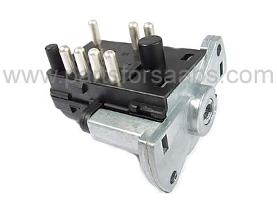

Die Rückholfeder vom Anlassschalter ist gebrochen. 98 u. 99 haben den runden Stecker
für das Zündschloss, aber jg. 2000 wurde dann der eckige verbaut. Also VORSICHT bei
bestellungen aus den vsa, schaut für den ami etwas passend aus dann passt es für die
auch ...egal ob der Stecker passt oder nicht!
Eigentlich muss nur der Anlassschalter getauscht werden, das Zündschloss würde ich
wieder das originale nehmen sonst muss der neue Schlüssel angelernt werden!
Danke fuer den Tip! Habe den 9-5er noch nicht auseinander, warte noch auf den Zuendschalter aus den USA von ebay. Der soll laut ebay dann so wie der auf den Fotos hier aussehen und fuer den 99er 9-5 passen. https://www.ebay.com/itm/362163986093
