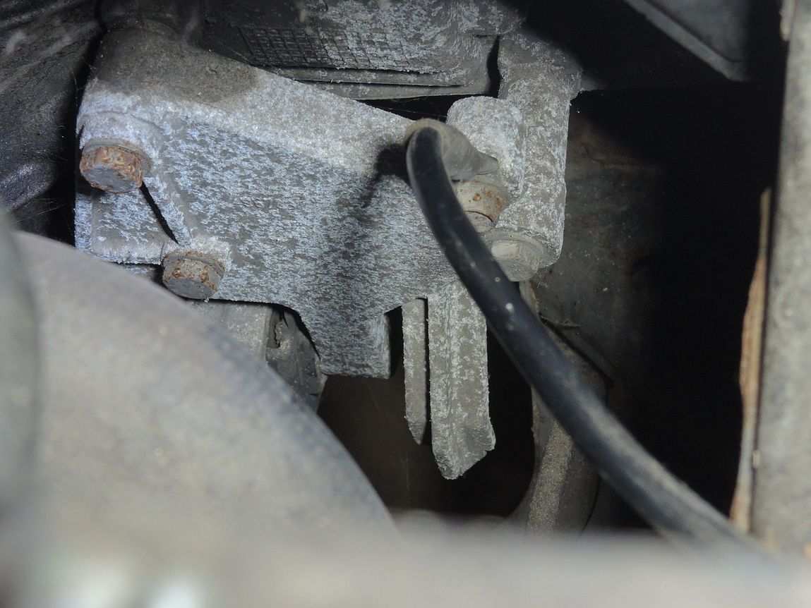

Ist an dem Wagen in letzter Zeit irgendwas geschraubt worden? Kupplung? Motorlager, Drehmomentstütze? Denn das Kabel geht (zumindest bei meinem) nicht direkt ans Getriebe sonder an den Halter der Drehmomentstütze.
Es kämen also das Kabel selber, die Pressverbindungen und auch die Kontaktflächen zum Halter und zwischen Halter und Getriebe in Frage.
[ATTACH]224273[/ATTACH]
Genau so sieht es bei mir auch aus, allerdings sauberer... :biggrin: aber ich habe den schlechten Kontakt, Du nicht... :smile: "in letzter Zeit" ist bei meinen Autos schwer zu sagen, weil ich ja nur ein Auto regelmässig fahre, und dieser 9-5 ist es nicht... :rolleyes: aber es ist eigentlich nichts geschraubt worden, und das Problem hatte sich wohl - sehr viel sporadischer - schon vor langer Zeit angekündigt. Aber ein schlechter Massekontakt passt zu den Symptomen: eher wenn kalt und nass (aber nicht nur).
