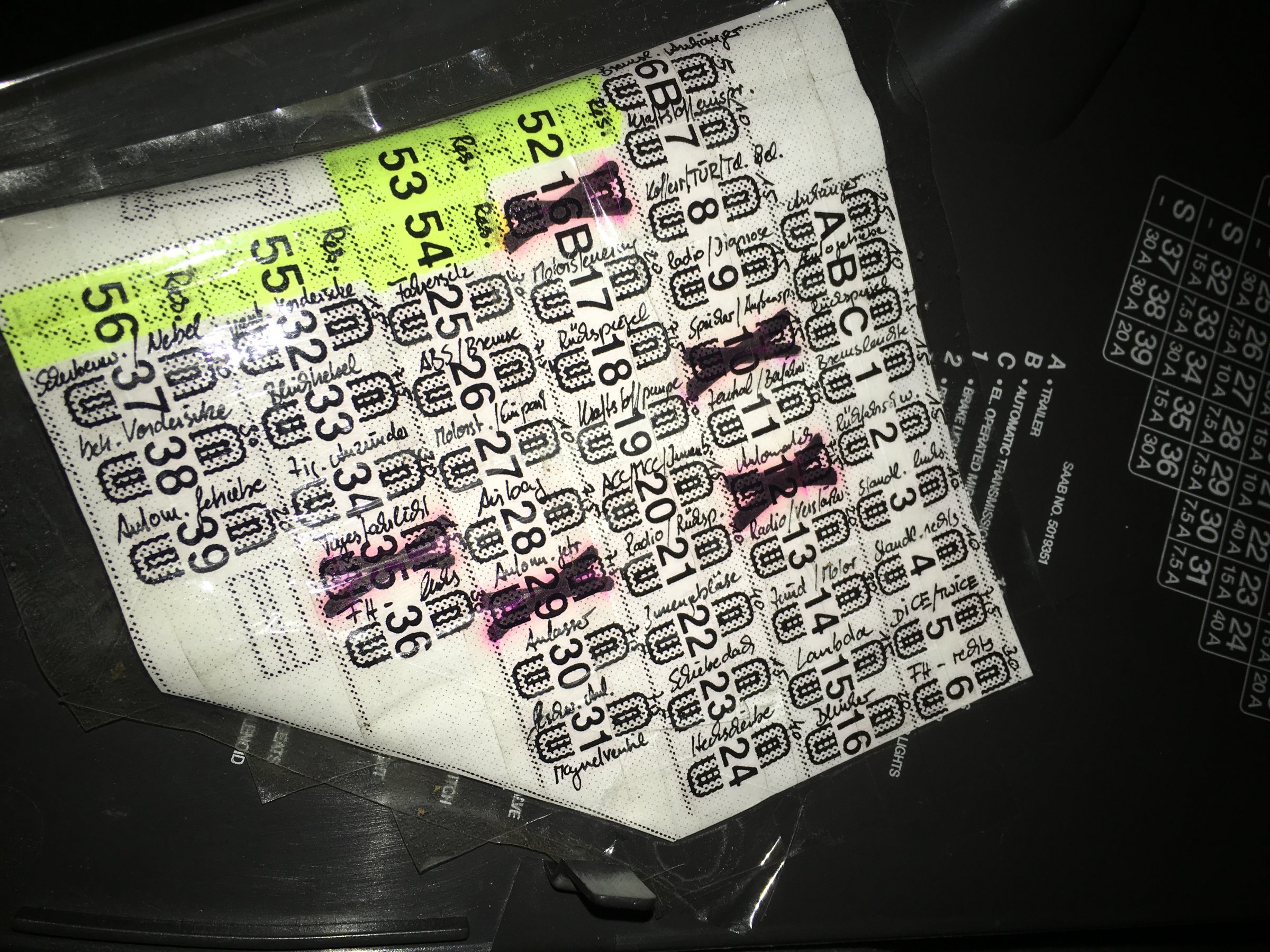

...zieh mal die Sicherung Nr 17 für einen Moment - dann wirst du ggf sehen, ob und wann die Leuchte wieder an geht, wenn du wieder fährst.
Danke .Heute nicht mehr(es schneit) Morgen früh um 3 muß er halt rollen.Wird er hoffentlich,da es keine Veränderungen im Fahrverhalten gab. ÄHM-Sicherung 17 ist welche? Gruß Detlev
Guten Morgen und.... Danke!!

Danke für euer Engagement..Hab heute nachmittag den Rat befolgt mit der Sicherung 17 (Motormangement wenn ich nicht irre) -Raus,wieder rein ..laufen lassen ,Lampe geht aus. Hab trotzdem bei der Werkstatt angerufen.Der Meister meinte ich solle nur dann kommen wenn die Lampe irgendwann mal nicht mehr ausgeht. Solange sie erlöscht soll ich weiterfahren.Bin (nach 5-6 mal an-und ausmachen ) erstmal erleichtert. Bedeutet das Ziehen der Sicherung ne Art Reset?Also ,nochmal vielen Dank an Euch
Ja, der Speicher im Motorsteuergerät wird gelöscht - der Fehler kann danach also auch nicht mehr ausgelesen werden.
