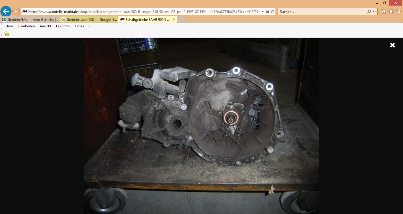

Hydraulisch auf Seilzug umbauen ist keine große Aktion. Du brauchst nur Ausrücklager mit Hebel und Führungshülse, sowie Kupplungsseil.
Die Getriebeteile kannst du von jedem 5-Gang Opelgetriebe (F16, F18, F22, F25) nehmen
Die untere Bohrung in der Glocke für die Ausrückwelle fehlt, geht auch nicht mal eben nach zu bohren
Bei den 900 II und 9-3-Getrieben ist die drin.
Habe schon mehrere umgebaut. Die Kupplungsglocke ist eigentlich immer die Gleiche. Ohne Bohrung hatte ich noch nicht. Was war das für ein Fahrzeug/Modell?

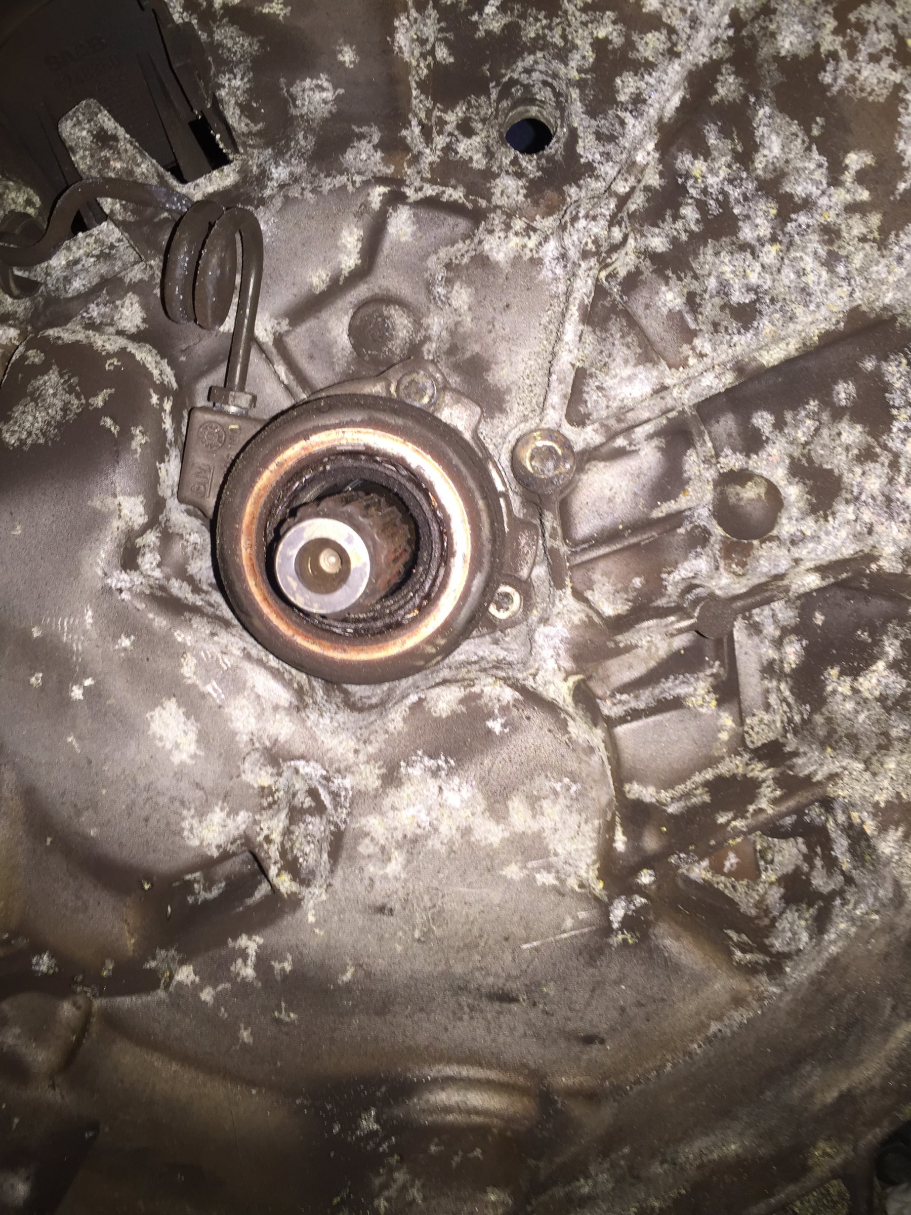

Ist es die auf 1 Uhr zu sehende Bohrung? Dies ist ein FM 55 507.
nein die Bohrung ist es nicht.
Ich habe mal in Google die Getriebeglocken angesehen.
Du hattest recht. Bei den meisten fehlt die Konsole in der Glocke für den Umlenkhebel.
Da hatte ich bisher echt Glück.
Die 900er und 9-3er Getriebe bis 2000 haben die anscheinend noch drin. Danach wurden sie weggelassen.
Es fehlt die untere Bohrung, kommt man nicht mal mit einen kleinen Winkel Luftheuler ran zum bohren
