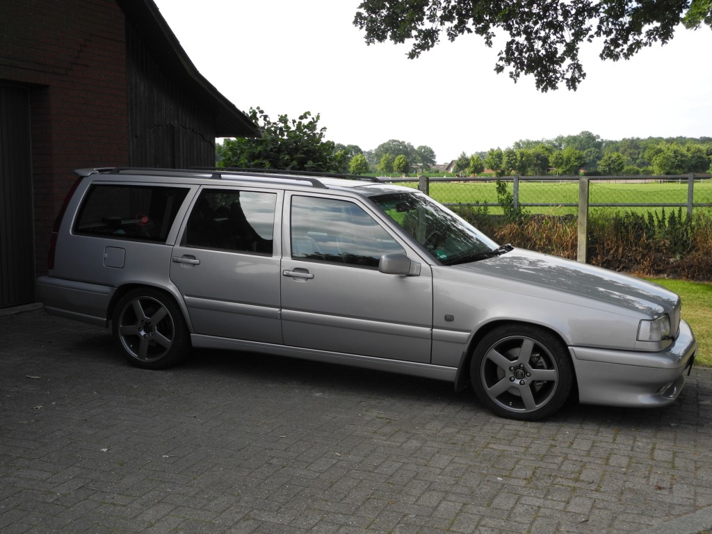

Das sind die perfekten Felgen (T5R) für den ovloV. Du hast (m)einen perfekten Autogeschmack! Alles sehr legger! :top:

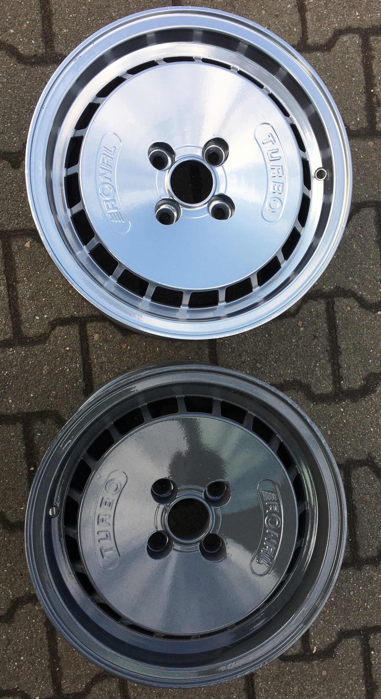

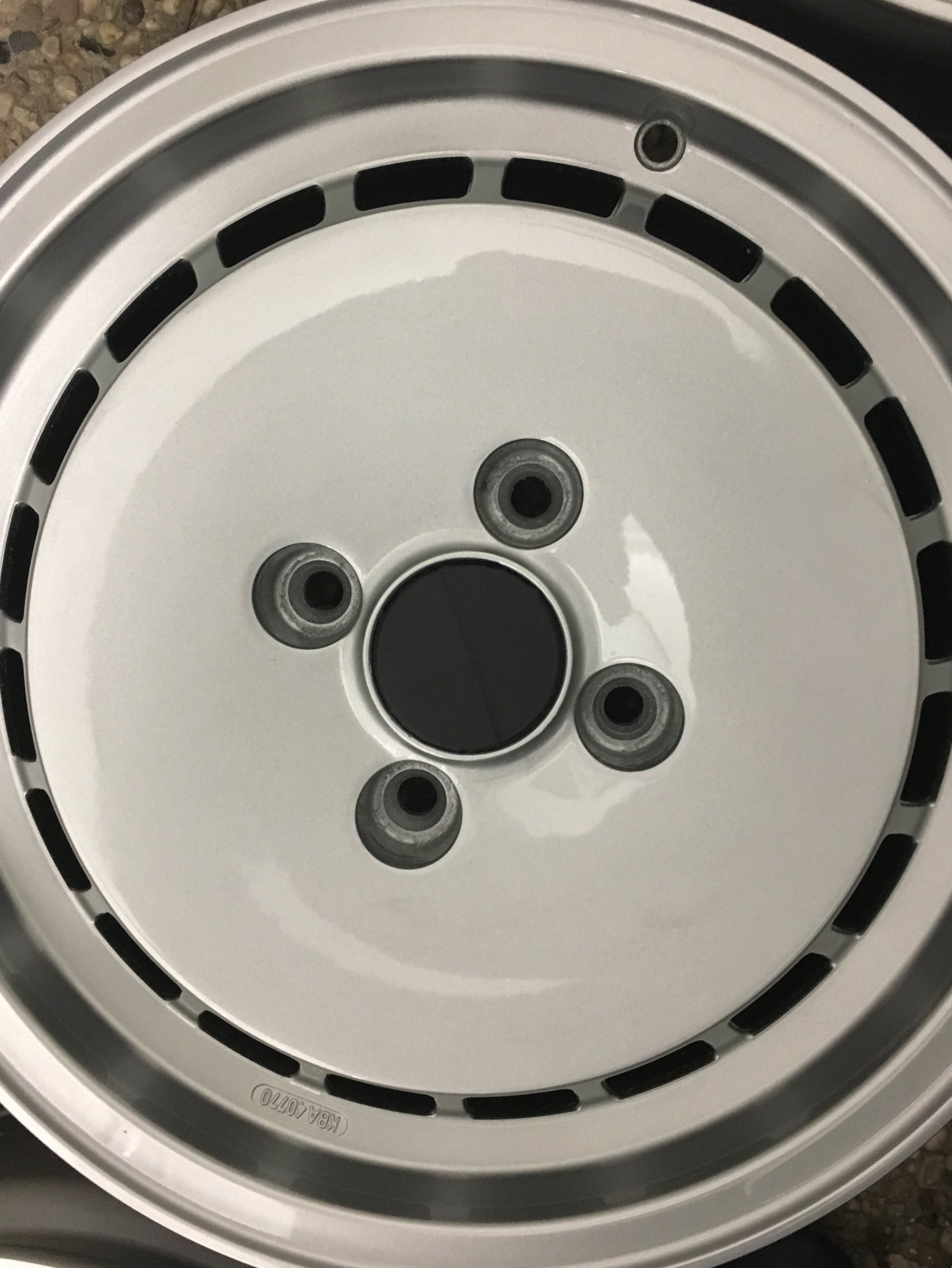

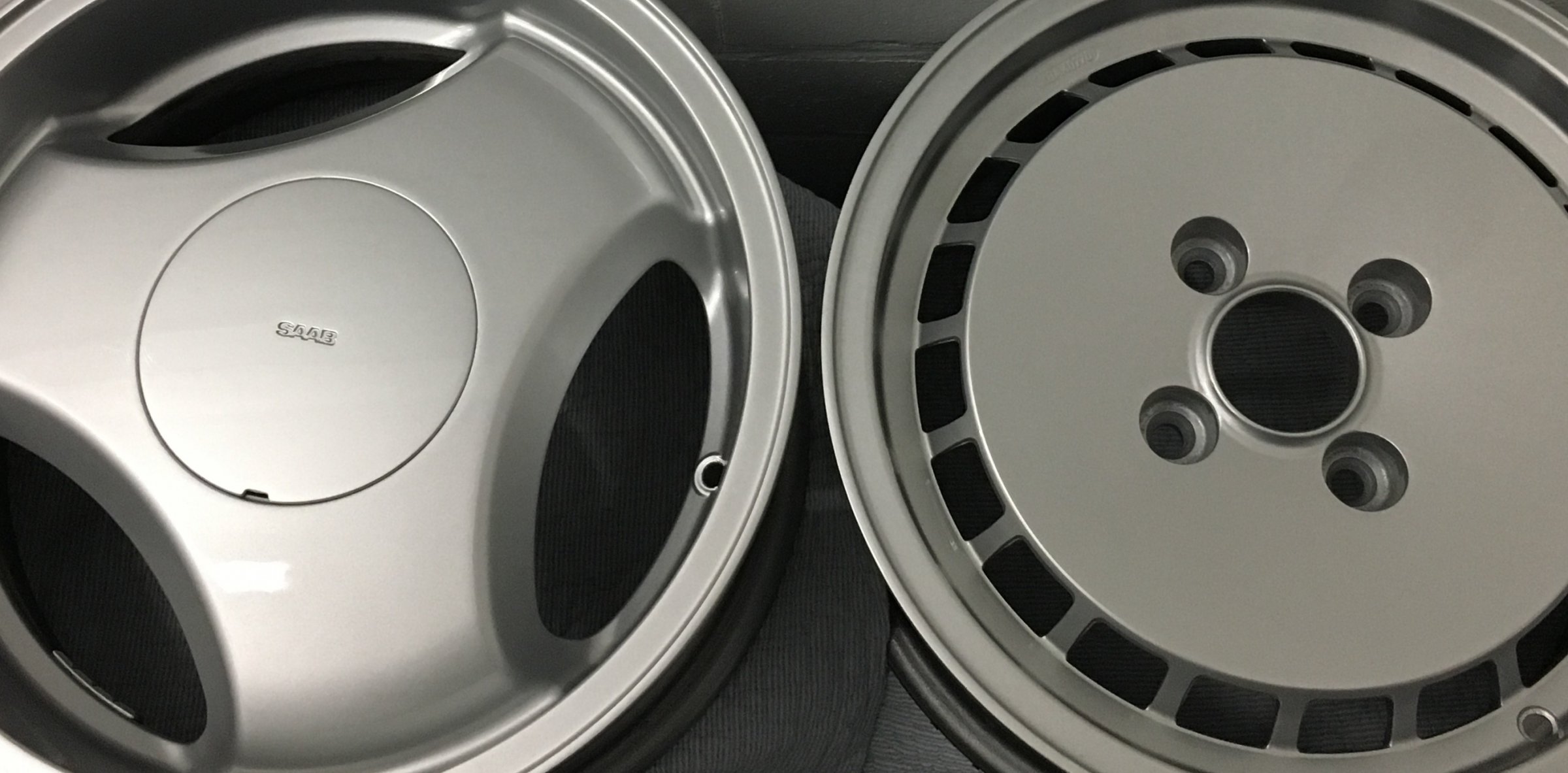

Auch die 16 Zöller zurück vom Lackierer. Perfekt! Pulverbeschichtung - nicht meins !
Moin Olaf,
sehen sehr gut aus. Was ist das für eine Farbe an den Ronals? Geht das etwas in Richtung Chrom...?!
Gruß Richard
Das war Chrompulver.
Die anderen sind irgendein Felgensilber.
Die Pulverbeschichtung ist nicht toll.

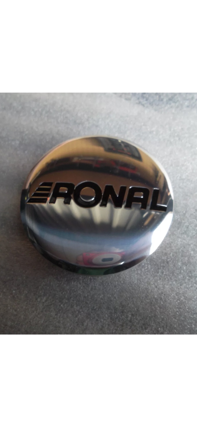

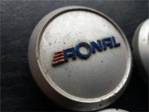

Das ist wohl der originale Nabendeckel für diese Felgen in einem schlechten Zustand:

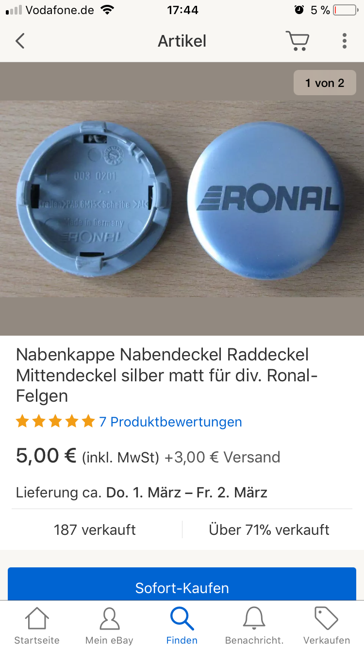

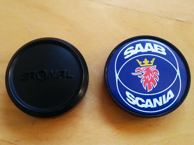

In der Bucht gibts gut passende neutrale Nabendeckel in gleichem Durchmesser die sich mit einem Aufkleber "aufwerten" lassen. Kosten keine 10,- € als Satz.
Das wäre eine Alternative zum originalen Ronaldeckel - oder was meint ihr? Doch nachfertigen lassen?
Nein ! Die sind spitze ! Meine Decke musste ich mit etwas Band umwickeln. Diese sind viel besser. Hast Du einen Link ? Woher weißte Du dass sie passen ... habe mal welche ausgesucht, anbei.
Die Deckel gibts hier: https://www.ebay.de/itm/201878339755
und die Aufkleber hier: https://www.ebay.de/itm/201190082323
die Deckel passen perfekt stramm rein!
Bearbeitet von nitromethan
Ich würde die Aufkleber weglassen und die Nabenabdeckungen so verbauen wie links zu sehen, also einfach schwarz mit Ronal-Aufdruck. Die blauen Teile lassen die Eleganz der Felge schwinden.

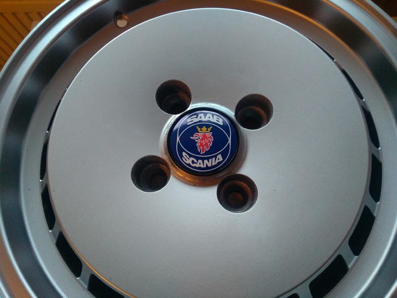

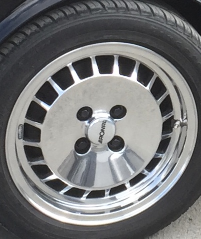

Da ich meine Felgen ja hochglanzpoliert habe, habe ich diese Variante gewählt:
Sieht am Auto sehr gut aus.
Wichtig ist, auf die Größe zu achten. Da gibt’s Unterschiede. Meine habe ich einfach eingeklebt, da sie etwas zu klein waren und ich sie sonst verloren hätte.

Meine Ronal-Turbo-Felgen mit KBA 40770 in silber lackiert haben einen Abstand von Loch-zu Lochmitte (Radschrauben) von ca 8.5 cm. Das Mittelloch ist ca 62 mm groß. Sind die für die neuen oder alten Achsen ? Ich dachte für die alten Achsen - aber das scheint mir falsch zu sein.
Mein Ronal-Felge mit dem Turboschriftzug in Chrompulver hat einen Abstand von Loch-zu Lochmitte von ca. 7.5 cm. Das Mittelloch ist ca 54 mm groß. Alter Lochkreis, richtig ?
Bearbeitet von HAGMAN
Och komm... da solltest Du als Urgewächs doch wohl zwischen altem und neuem Lochkrei unterscheiden können. Ohne Schublehre zum Beispiel durch Vorhandensein vom dezentralen Pinöpel-Loch...
