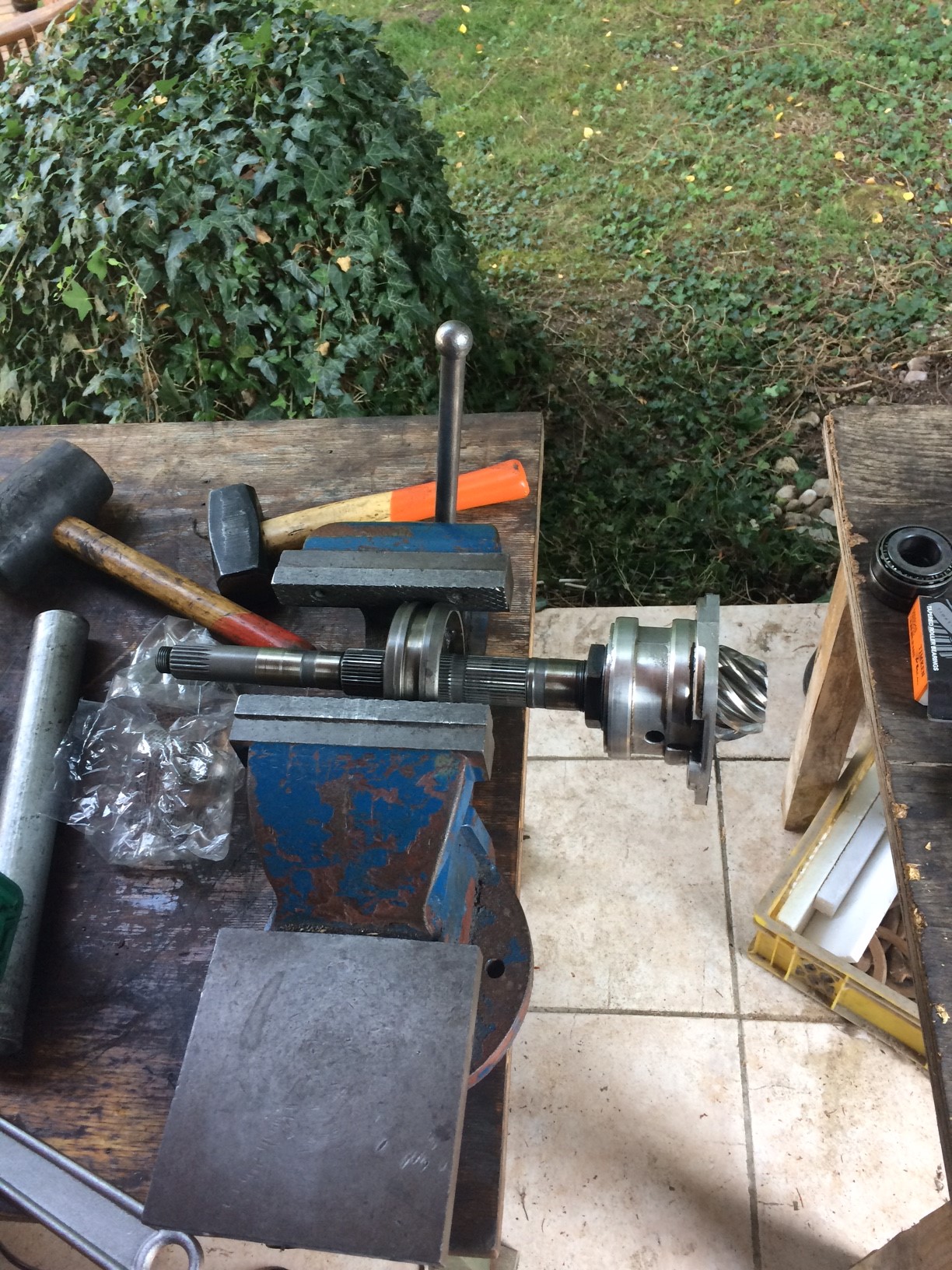

[ATTACH=full]141363[/ATTACH] [ATTACH=full]141363[/ATTACH] Das Hauptlager des Getriebes ist auseinander geflogen...?getriebe_hauptwellek.jpg.d2bde13a97ce3554723d6b06587cfdb1.jpgoder doch was anderes?getriebe5k.jpg.ba921fb676d5adc2339001c925fa096d.jpg hier ein paar Bilder von Gerd B. ein neues GWS - für 2018 könnte terminiert werden?

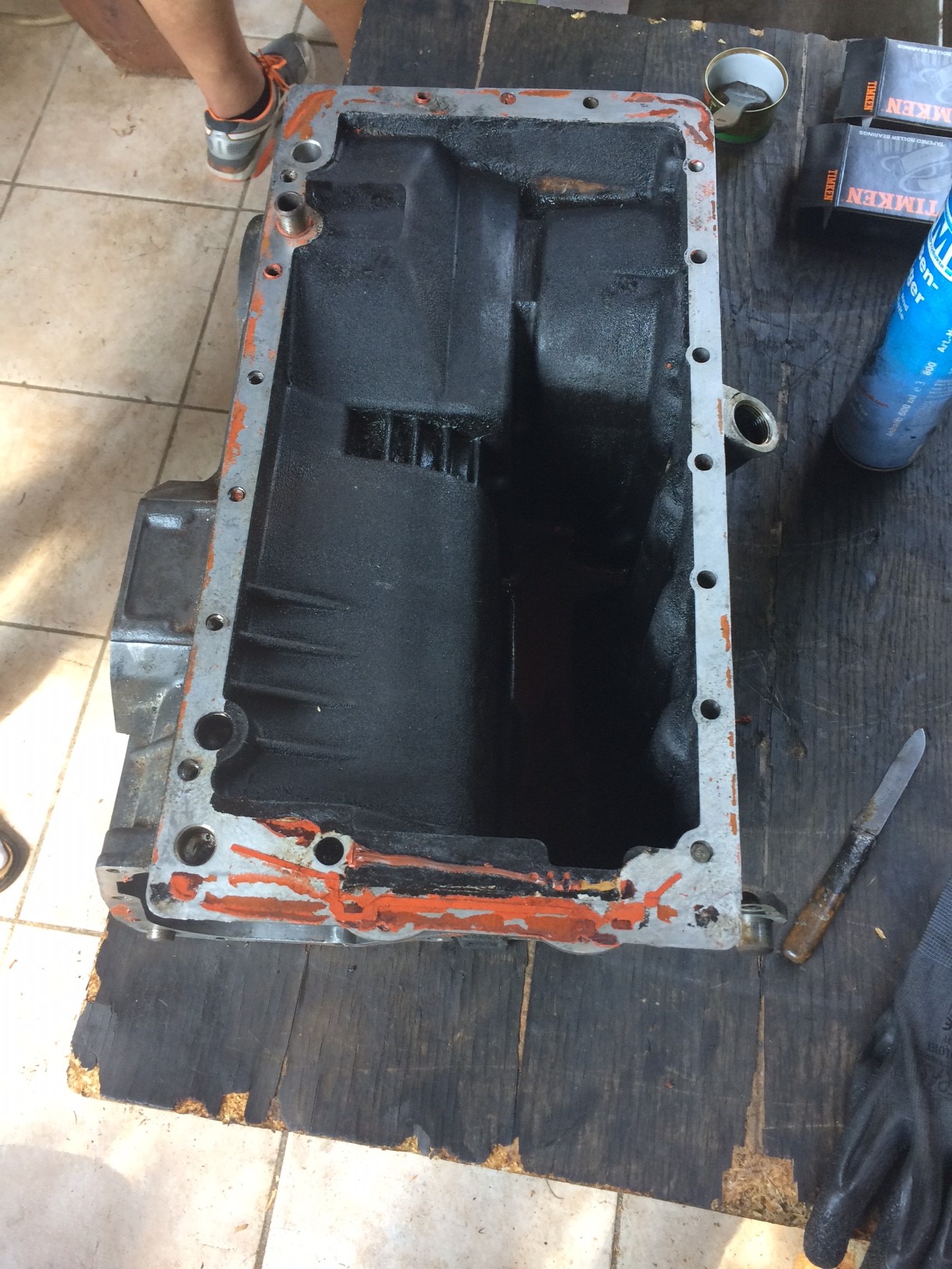

Getriebegehäuse = Ölwanne des Motor - Bild anbei

Das Hauptlager ist rechts außerhalb von Schraubstock - es ist sehr schön eingebettet zwischen anderen Bauteilen Hier ist schon eine Scheibe(Spezialwerkzeug) zum halten der "Scheckenzahnung" (Differenzial seitig) aufgesteckt!IMG_6739.thumb.JPG.52e8e98e0434e2bd17ef8879142d8d87.JPG IMG_6739.thumb.JPG.52e8e98e0434e2bd17ef8879142d8d87.JPG
Differenzial hat Zahnausfall mit Schaden an Ritzel Hauptwelle und Folgeschaden sodas Motoröl raustropfte.....Schadensbild derzeit nur vom hören - sagen. Ich war nicht dabei....bisher auch nur festgestellt durch öffnen des Deckels

Ersatzgetriebe gm45612 gefunden über foren-tipp aus 900 8v Schlachter bei Detmold geholt, Wagen mit Hänger nach Windeck zu HFT gebracht und dort Schadensanalyse bei gewohnt. Mehrere Zähne am Tellerrad abgebrochen mit Zerstörung/Riss bis zur Ölwanne. Pech gehabt...
