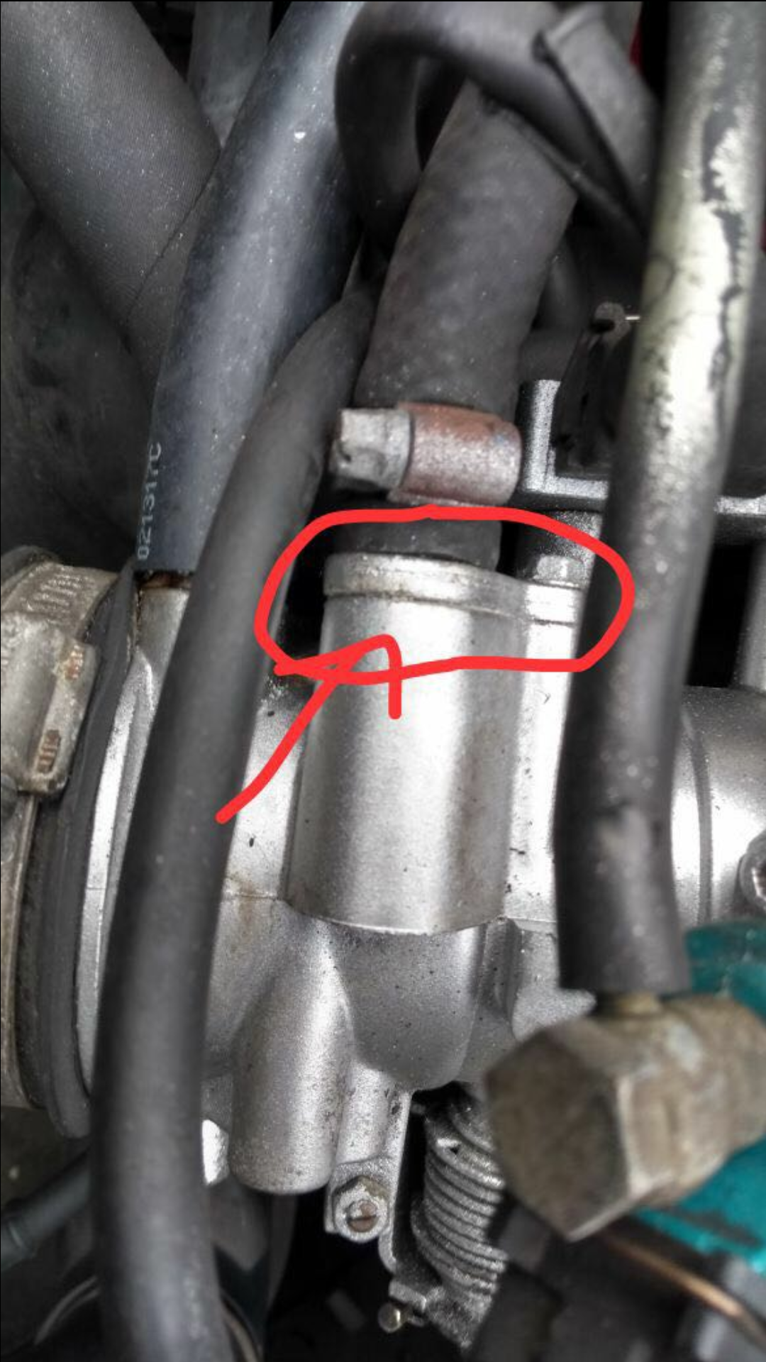

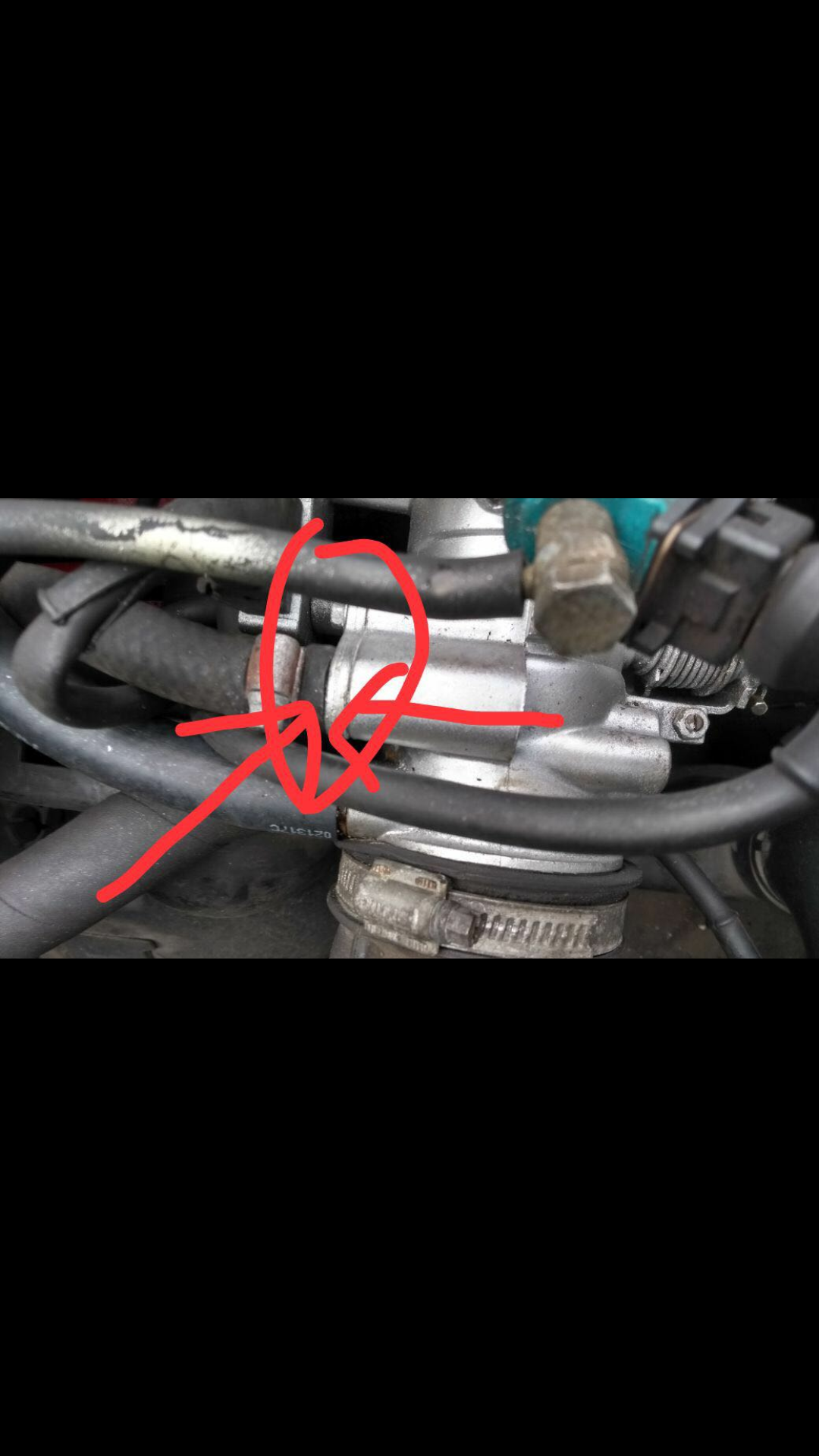

Nach meine Motorreversierung kommt es weiter zu ein wenig Oelverlust. Nach Ruecksprache mit der Motorintstandsetzungswerkstatt, teilte mir diese mit, dass ein Drosselklappenproblem vorliege und ich das in der Anlage mit zwei Fotos beigefuegt Ersatzteil benoetigte.
Wie lautet die exakte Bezeichnung und wie lautet die Original Teilenenummer? Danke...Screenshot_20180223-202813.thumb.png.6a878774e3fd13752e0e21e8944200d4.png Screenshot_20180223-202818.thumb.png.74f12e1b1f086e73929f3bff7528638c.png
Ist das die Drosselklappenheizung? Wenn ja, dann sollte dort aber meines Erachtens eher Wasser als Öl drin sein.
Und so richtig verstehe ich auch nicht, woraus Deine Pfeile zeigen sollen. Versucher es mal, meinetwegen ergänzend zu den Bildern, mit Worten zu beschreiben.

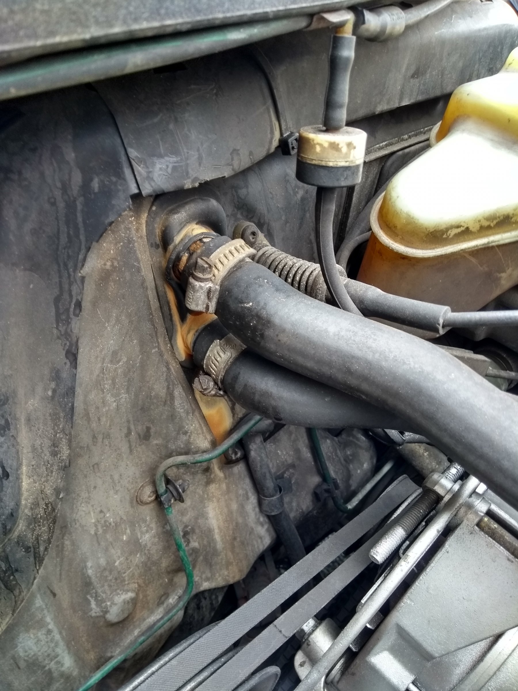

Wir reden nach wie vor vom Bild in #1?
Und es tritt dort, wo der Pfeil hin zeigt, Wasser aus?
Dort sitzt auf dem Drosselklappengekäuse ein Deckel. Eine seiner Schrauben ist auf ca. 1Uhr Deines 'Kreises' zu sehen.
Insofern würde ich zuerst einmal ab 'Abdichten' und nicht an einen Teiletausch denken.
Und wenn es wirklich um einen Teiledefekt geht, ist dann der Deckel oder das Drosselklappengekäuse gemeint?
Und was bitte soll genau defekt sein? Undichtigkeiten sind ja eher gammeligen Dichtflächen und/oder ihrem Job nicht mehr nachkommenden Dichtungen geschuldet.
Die Dichtung düfte (dem EPC nach) in diesem Falle ein eingelegter Gummiring sein: Ausbauen, messen, passendes Normteil ordern
Für eine Werkstatt, die im Hauptjob alle möglichen Motoren überholt, liegt solcher Kram in diesem Falle offenbar schon 'etwas am Rand' der eigentlichen Kernkompetenz.

Na ja... weiß man es mit Gewissheit? Man sieht ja auch, dass das Drosselklappengehäuse angepinselt wurde. Wenn die Flanschen auch eine Farbdusche abbekommen haben, dann fördert das Undichtigkeit an der Stelle. Bei den ollen Gussteilen ist Reinigung, bzw. Rundschleifen der Anschlüsse erste Bürgerpflicht, bevor man an Austausch der ganzen Einheit denkt.
Fülle ich meinen Weißen bis Max auf, dann kann er den Pegel auf Dauer auch nicht halten, pendelt sich immer etwas unterhalb ein und bleibt dann stabil. Liegt nur am Verschluss des Ausgleichbehälters.
Dazu nimmt aber sicher kaum jemand den (oft gar nicht als solchen erkannten) Deckel ab, denke ich mal.
Ja, kenne ich auch von allen meinen 900ern ebenso.
Dachte, er meint den Schlauchanschluss. Er meint den Deckel? Dann sorry.
So habe ich zumindest die Pfeile auf den Bildern verstanden.
Bei einer Undichtigkeit zw. Schlauch und Stutzen gleich nach einem Tauschteil zu rufen, würde die Werkstatt ja nun völlig diskreditieren.

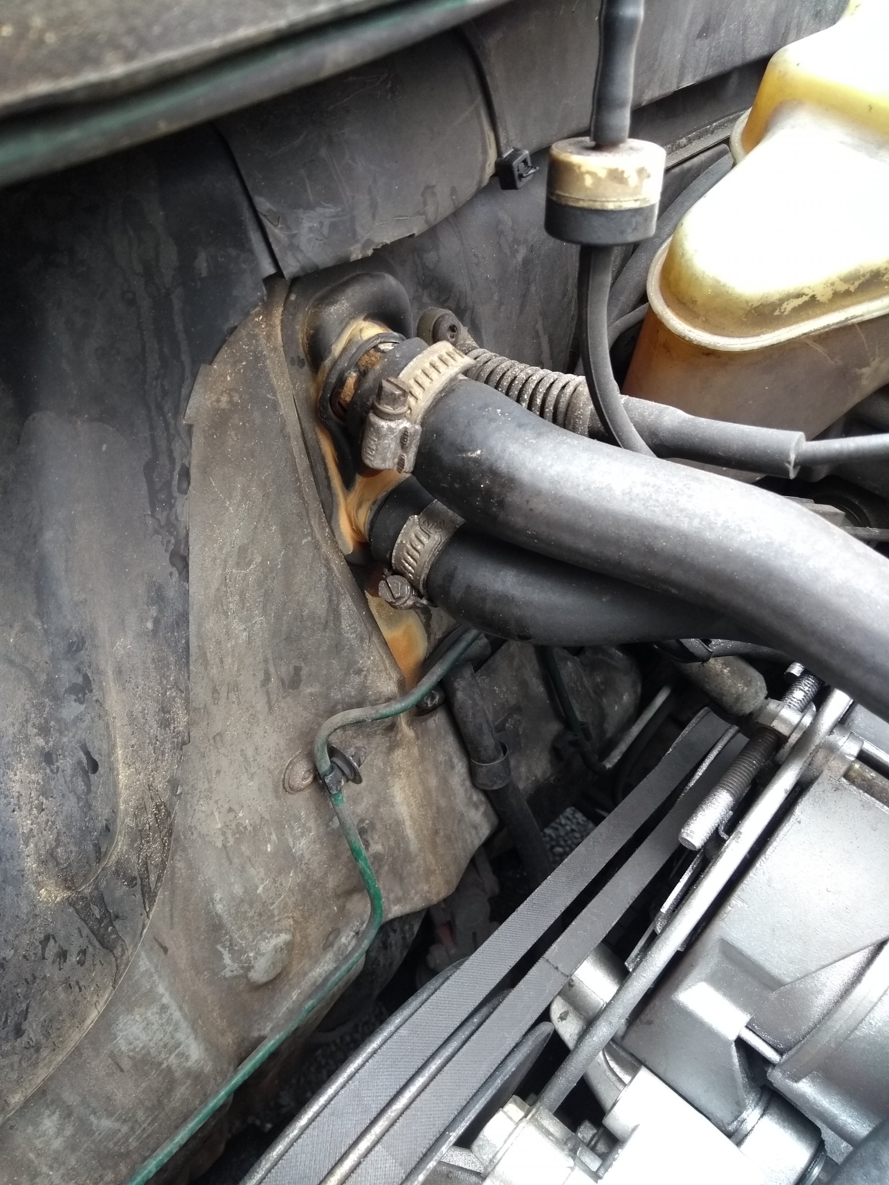

Es folgen Fotos
Waere tauschen?
