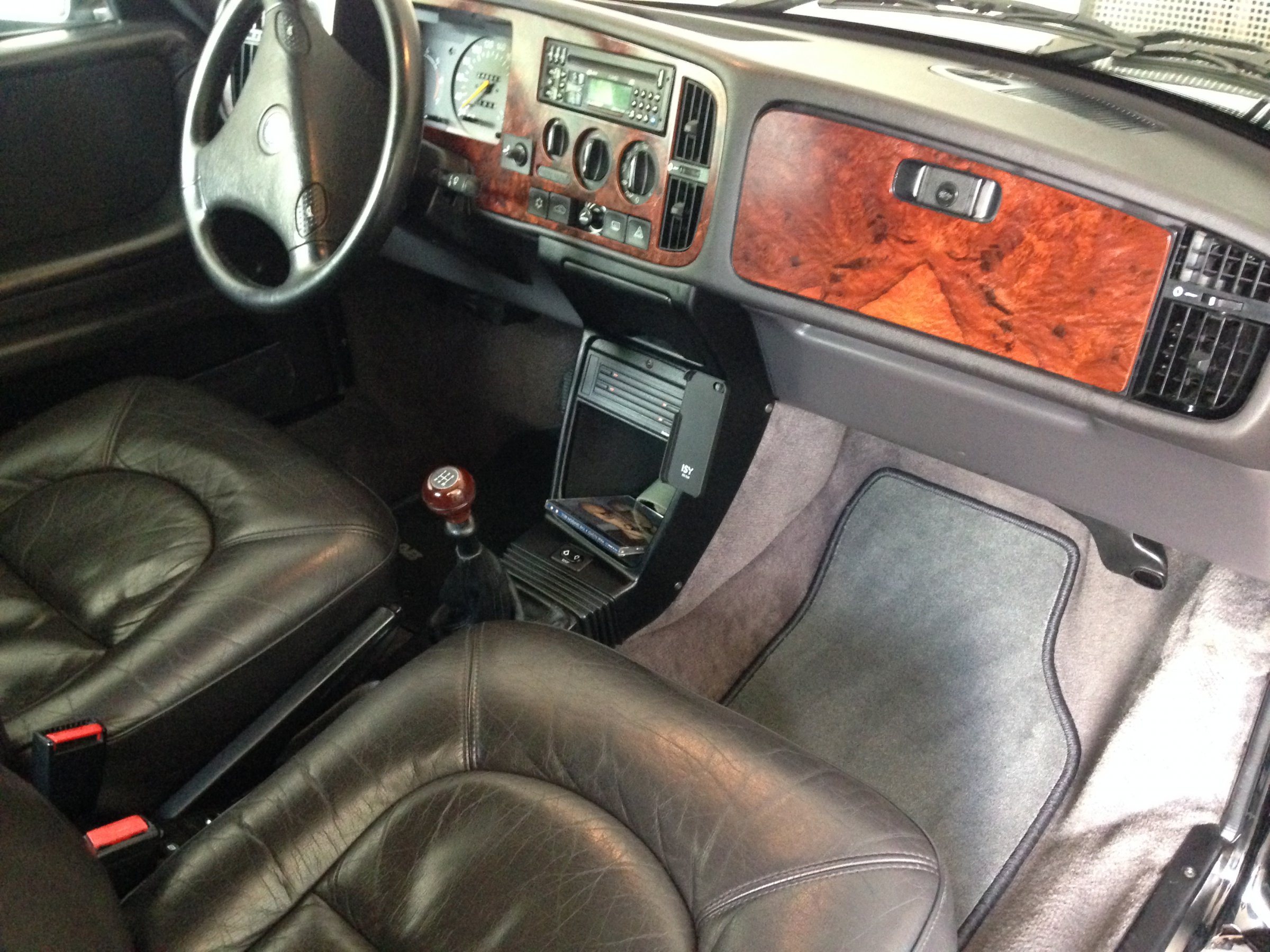

Jetzt ist alles sauber. Blaupunkt München passt vom Stil sehr gut, finde ich. JBL Club vorne. Die hinteren Lautsprecher habe ich gelassen. Der Klang ist recht gut

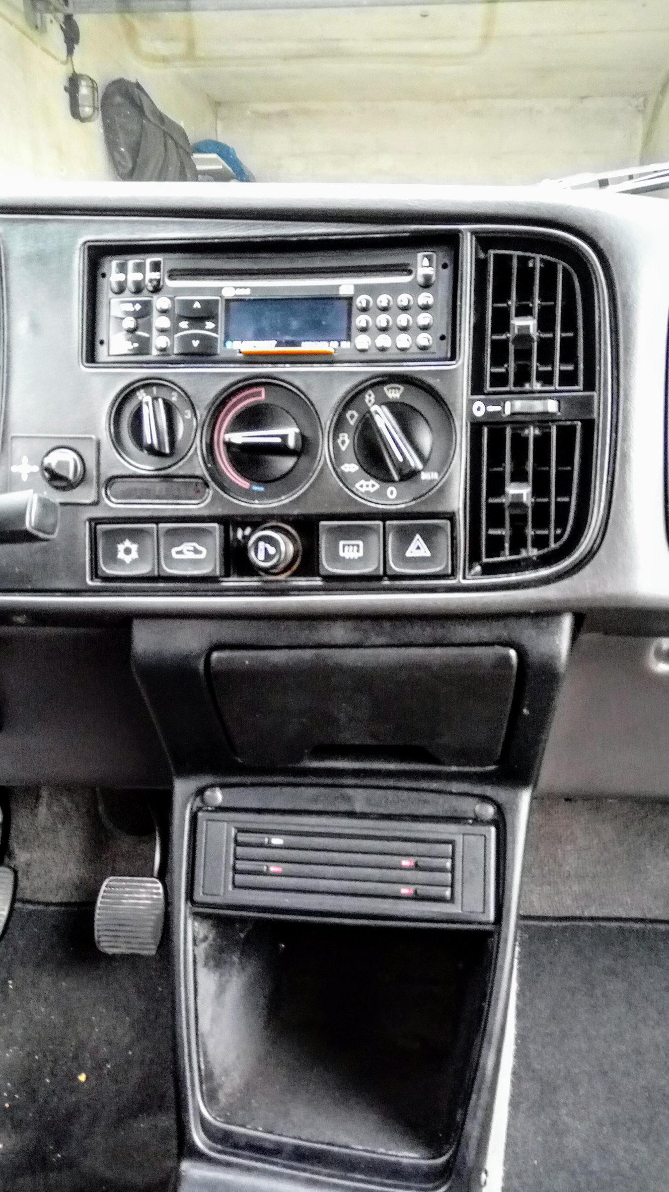

Ist diese kleine Blende oberhalb des CD Fachs (die bei meinem fehlt) eigentlich ursprünglich Bestandteil der Mittelkonsole?

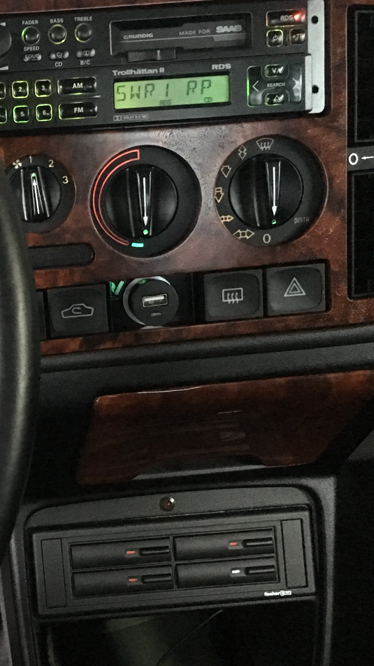

Über dem DIN-Fach, in dem die CD-Box steckt, sind bei meinem nur zwei Löcher, die ich mit Stopfen verschlossen habe. Bei Dir sieht es so aus, als sei dort eine Blende angebracht (sieht damit natürlich viel besser aus...) .
... das täuscht. Ist genau wie bei Dir und ist fester Bestandteil der Mittelkonsole. Also nichts geändert oder „geschönt“. :rolleyes:
Bei mir ist dort in der Mitte der Bewegungssensor der Alarmanlage platziert. Bei Dir war in den beiden Löchern sicherlich auch mal etwas ähnliches verbaut. Evtl., neben dem Alarmsensor, auch das Mirko der Freisprecheinrichtung, das bei mir links neben dem Aschenbecher platziert war. Total unlogisch aber wurde eben 1993 dort beim Auslieferungshändler so verbaut. Ich habe die Mittelklonsele irgendwann mal getauscht, da mich das Loch des Mirkos und auch die zahlreichen Löcher der Handykonsole auf der BF-Seite gestört haben.
