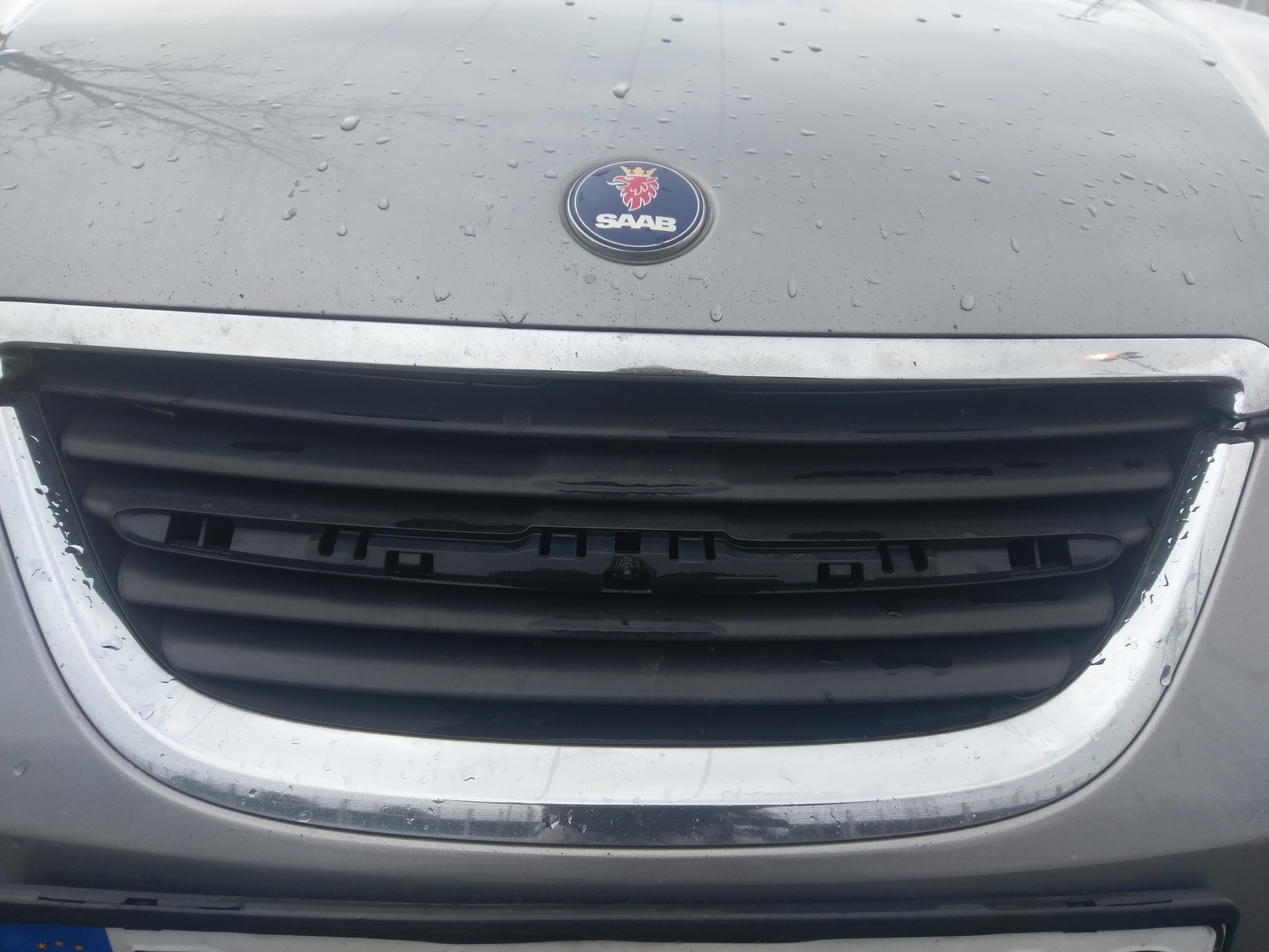

Am Kühlergrill fehlt die "Saab Spange". Bekommt man die einzeln oder muss ich den ganzen Grill neu reinpacken? also falls die wer über hat: Ich hätte Interesse!

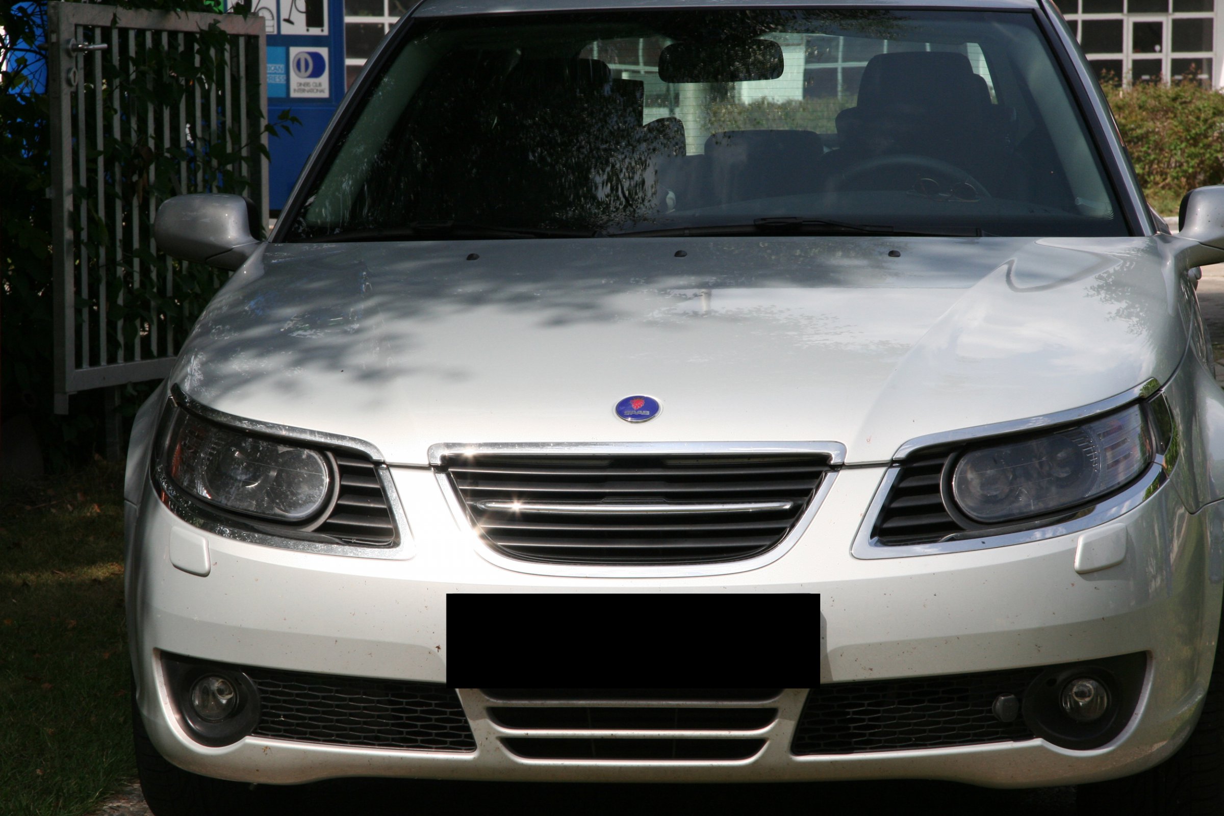

Für die Chrombrille gibt es glaube kein Schriftzug. Das ist original so..... Hat mich damals aber auch nicht gestört.
Auf unserer alten Chrombrille war auch keiner.
Hoppla. Bei mir fehlt die gesamte spange
