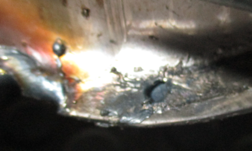

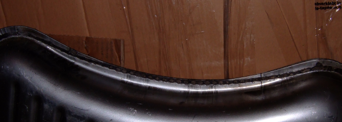

Im Gegensatz dazu ist die jetzt gekaufte aus Polen von auspuffteile-de aber doch deutlich schlechter verarbeitet, die Schweißnähte unsauber, z.T. (zu) weit an den Rand gerutscht und einzelne Punkte auch durchgebrannt. Zudem nicht gut verpackt und leicht beschädigt angekommen. Zur Passform kann ich noch nichts sagen - ist noch nicht montiert.
Inwieweit sich bei den anderen beiden Anbietern was an der Qualität geändert hat, kann ich aktuell nicht beurteilen, würde aber das nächste Mal eher dort wieder bestellen (sofern ich mich dann immer noch nicht zu Edelstahl durchringen konnte :redface:).
