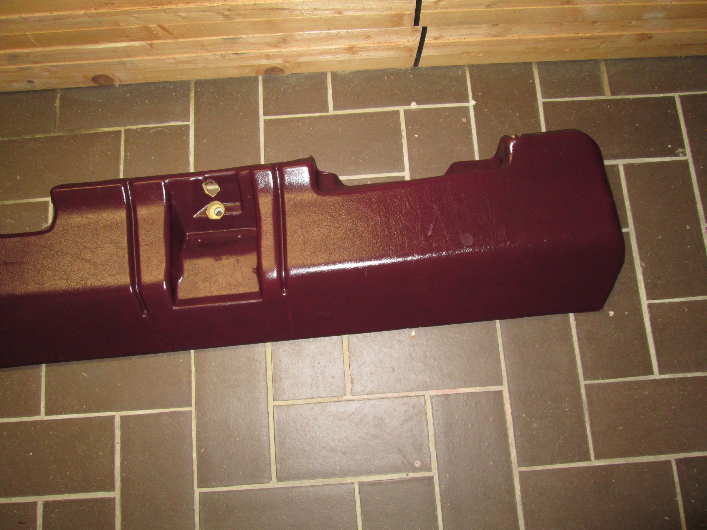

IMG_0135.thumb.JPG.6dbde188a26a9b688b59ea5dfe079fd4.JPG leider gibt es beim Lederzentrum kein Farbmuster für das org. Rot passend wie das Foto zeigt. hat hier wer ein passendes Musterstück. Gebe es natürlich auch zurück. Bj. des cv ist 1988
Ich habe hier ein komplettes Farbprogramm /88. Das Problem ist, dass Du eine Lederfarbe suchst, und ein Kunstlederteil (für den US-Markt) abbildest. An Leder in Rot/Braun-Tönen gab es C24 (KL) C33 (L) sowie C11/C14 (beides KL), also an echtem Leder nur C33 (Coloradorot) . Das wurde verbaut an Außenlacken: Zirrusweiß, Schwarz, Rodonitrot, Silber, Rosenquarz, Odoardograu und Magentabraun. Und da haben auch die US-Modelle mit eingefärbten Armaturenbrettern und Kniebrettern sowie tw. Türverkleidungen keine Ausnahme gemacht. Allerdings ist aus der von Dir geposteten Abbildung nicht ersichtlich, dass da Leder verbaut wurde. Ein nicht UV-Geschädigtes Stück C33 Leder aus MY 88 habe ich da. (per PN).

Du bildest ein Kniebrett ab, das anders getönt ist als Leder. Hast Du schon rote Sitze? Dann schick davon was hin... ansonsten sucht sich Boris was raus und dann passt's aufgrund abweichender Tönung und Ausbleichung auch nicht so recht.

Was ist hier das Thema?
Hast Du eine (rote) Lederausstattung, die Du aufarbeiten (lassen) möchtest?
Oder interessiert Dich nur die Farbe...?
Im ersten Fall schickst Du (z.B.) eine Kopfstütze und orderst gleichzeitig
die Tönung und ggf. Lederspachtel dazu.
Weitere Möglichkeiten gibt es nicht.
Die Auswahl aus irgendwelchen Farbkarten führt bei solchen Farben zu keinem brauchbaren Ergebnis.
