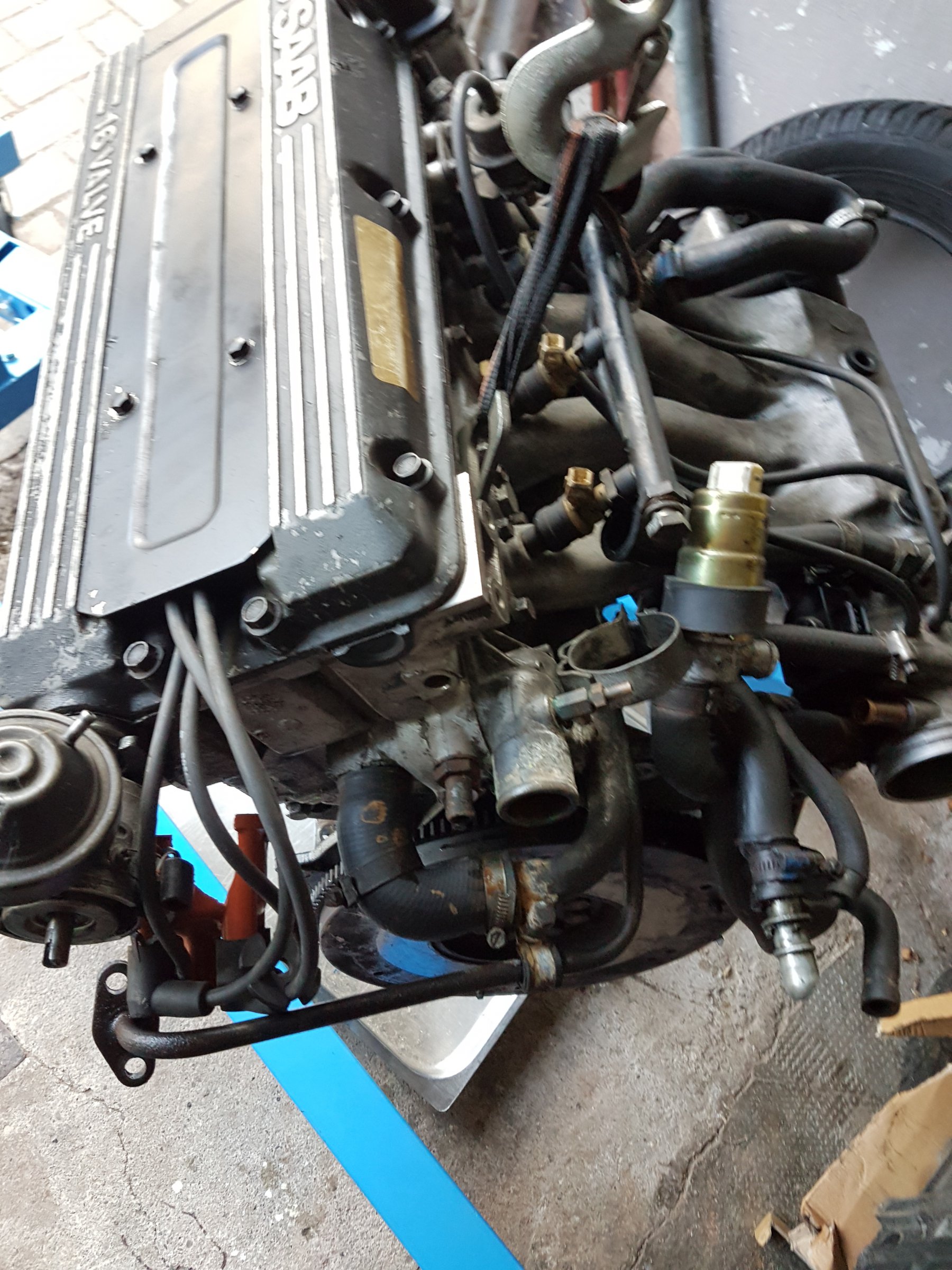

Bild unten, ist der Motor wie ich den gekriegt habe. Noch habe ich keinen ausgebaut noch eingebaut

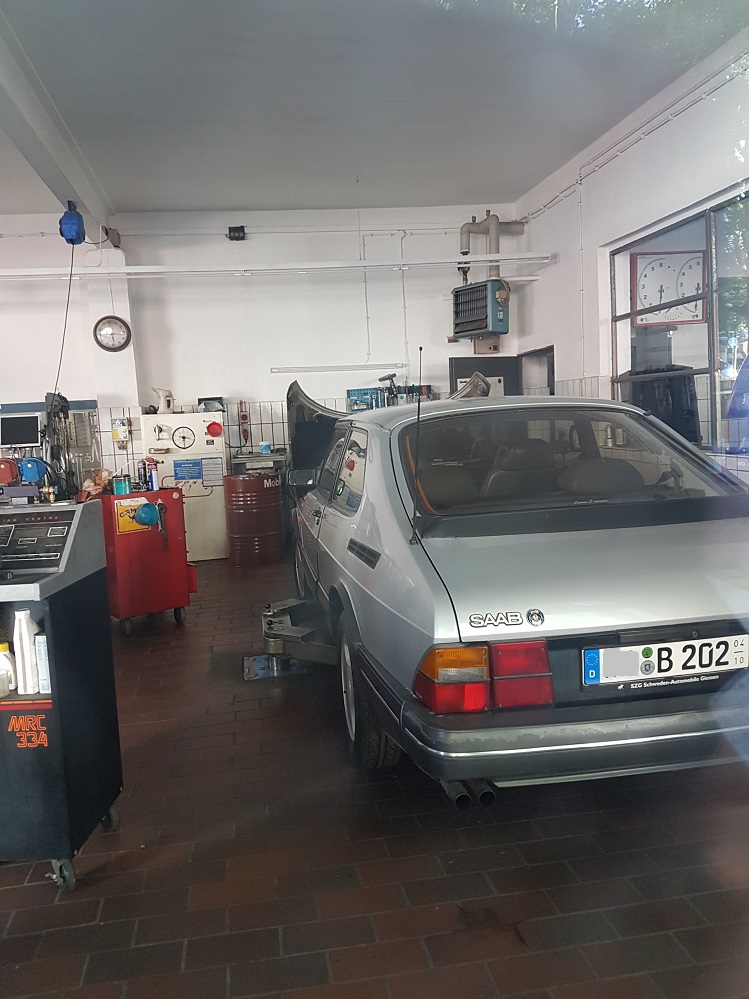

Hallo Leute,
bin mit dem Wagen jetzt seit vier Wochen unterwegs, die Montage habe ich nach etwas terminlicher Not, bei Saab Baron platzieren können.
"Death end" war der Arbeitsbeginn zum 01.06. , da der Winter-Volvo nur "bis Saison 05 also ende Mai" zugelassen ist!
Das konnte nur noch einer Retten, ich bin dazu noch nicht fähig, da ich noch nie einen Saab-Motor eingebaut habe.
Man muss wissen wann Schluss ist, wann man es besser ab gibt.
Heute hat der Saab 3500km gefahren! Öle Getriebe/Motor wurden nach 1000km gewechselt jetzt steht das wieder an. Dazu noch mal von Saab Baron zur Durchsicht, mit ein paar Nachbesserungen, war ich doch zu zuversichtlich bei den alten Dichtungen am Getriebe geblieben...."Da wo Öl raus tropft , ist noch welches drin, ein gutes Zeichen" (Zitat Profis aus dem Pott)
