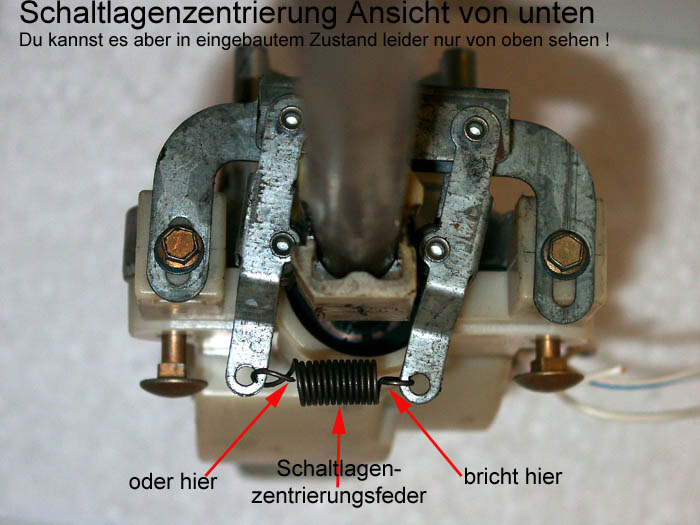

@klaus: Du beschreibst die Reparatur, wenn dem Hebel ständig die Führung für den 5. Gang fehlt. Gerald hat aber das "Gebrochene-Feder-der-außenliegenden-Schalthebelzentrierung"-Problem.
@Gerald: Mittelkonsole raus, Teppich anheben, vom Schalthebel aus an der Schaltstange nach vorn schauen (etwa 10 bis 15 cm), dann siehst du den Schalthebelzentriermechanismus. Die unten liegende Feder ist oft ausgehängt, weil gebrochen. Nachbiegen und wieder einhängen. Auf Gerds Bild ist die weiße Plastikhülse auf der Schaltstange gut sichtbar:
http://www.forum-auto.de/technik/Justier1.jpg
Auf dem oberen Bild siehst du auch die quer zur Schaltstange eingehängte Feder.

Anbei der Rest der Fotoserie bzgl. Schaltlagenzentrierung.

Fehlende Mittenzentrierung in der 3-4-Gasse: Feder gebrochen.

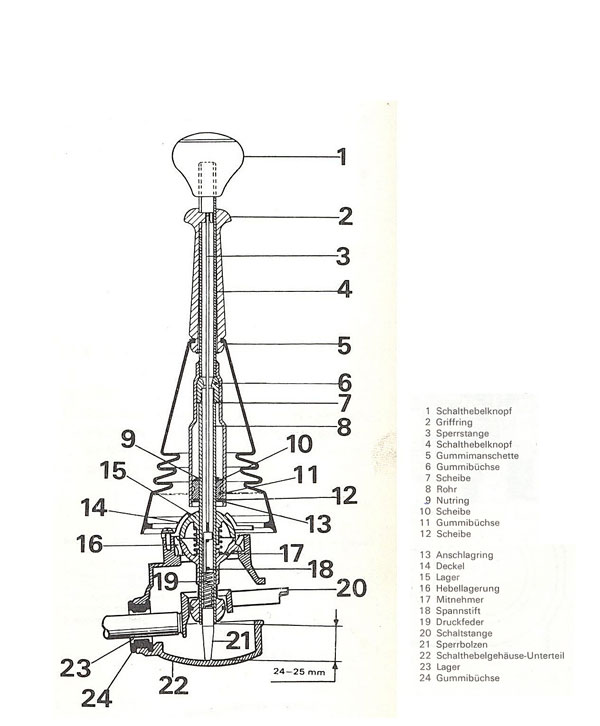

Fehlende Seitenführung des 5. Gangs: Sperrstift nachstellen.
Nachreichung, Sperrstiftfoto und Antworttext auf eine ähnlichen Frage im Gelben aus meiner Dateikonserve

und dran denken, dass die 24 - 25 mm des sperrstifts baujahrabhängig sind. ich weiss aber die längen und baujahre nicht auswendig.

Danke für das tolle Foto . Hilft mir auf jeden Fall weiter !
