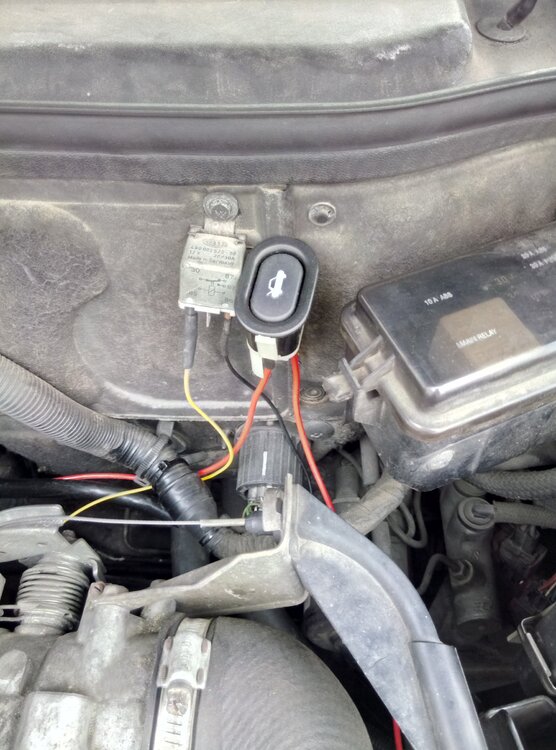

Ich habe inzwischen 2 x 9000 mit vermutlichen Kabelbruch zwischen Zündschloss und Anlasser.
Habe ich verbunden mit einem Tastschalter der direkt Strom von der Batterie überbrückt.
Funktioniert inzwischen seit Jahren tadellos.
Vermute , dass irgendwo die Isolierung eines Kabels(z.B.das gelbe Kabel ) defekt ist und durch Korrosion der Widerstand zu hoch ist.

So hatte ich es auch mal spontan gemacht mit dem Tippschalter der Heckklappe.
Inzwischen ist alles ordentlich verbaut im Armaturenbrett.
Auf Empfehlung meiner Werkstatt ist in einem Modell ein Relais zwischen geschaltet in dem anderen direkt angeschlossen.
Ich kann keinen Unterschied feststellen. Funktioniert beides seit Jahren inzwischen.
Ausser , dass das Relais mal ausgefallen ist und daher erklärt sich das Bild mit dem Tippschalter.
