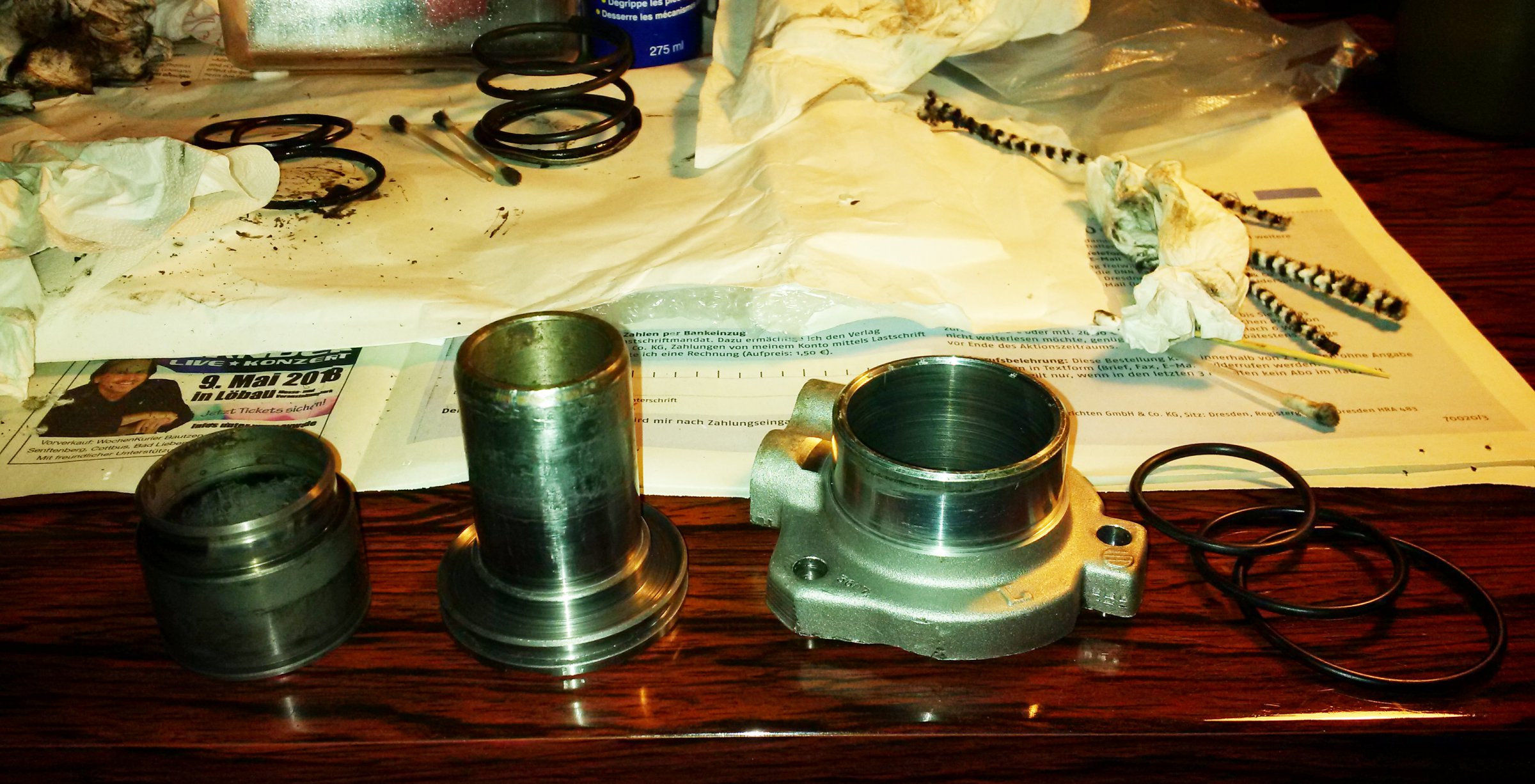

Hier würde ich gerne eine Frage zum zerlegen stellen. Ich habe derzeit auch den Nehmerzylinder ausgebaut und den Kolben draußen. Kolben hat keine Riefen, ist jedoch stark dunkel angelaufen.
Beim Überholsatz (Nehmerzylinder) sind drei Dichtungen. Für den eigentlichen Zylinder zwei, die dritte ist vorraussichtlich für den "Boden".?
Wie bekommt man den Zylinder komplett zerlegt, ist das überhaupt notwendig?
Gewinde, wenn ja rechts/Links? Bisher wehrt er sich standhaft.
Einfach alles auseinander drücken / ziehen, kein Gewinde.

Ich habe versucht das ganze auseinander zu schrauben, ging natürlich nicht!
Ist das richtig, dass an dem linken Teil auf dem Foto, wo das Ausrücklager läuft eine kleine Nase ist? Hatte den Verdacht, dass das Ausrücklager eingelaufen ist.
Die Ferder im Hintergrund gehört die auch dazu? Wenn ja dann fehlt die bei mir.
Die Feder im Hintergrund gehört die auch dazu? Wenn ja dann fehlt die bei mir.
Die Feder gehört zur Schutzmanschette der späteren Bauform.
Wahrscheinlich hat Dein Geber einen Kunststoffschutz und Seegering, stimmts?
Exakt!
Danke.
