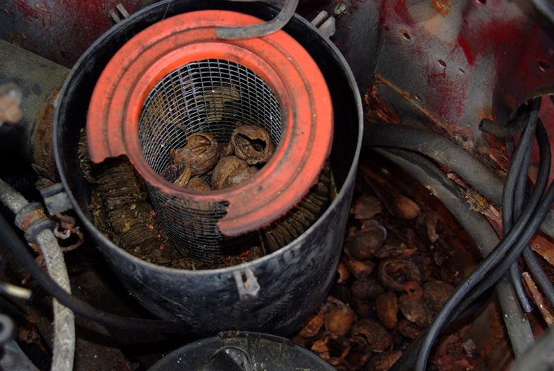

Eichkatz im Auto ist auch doof:

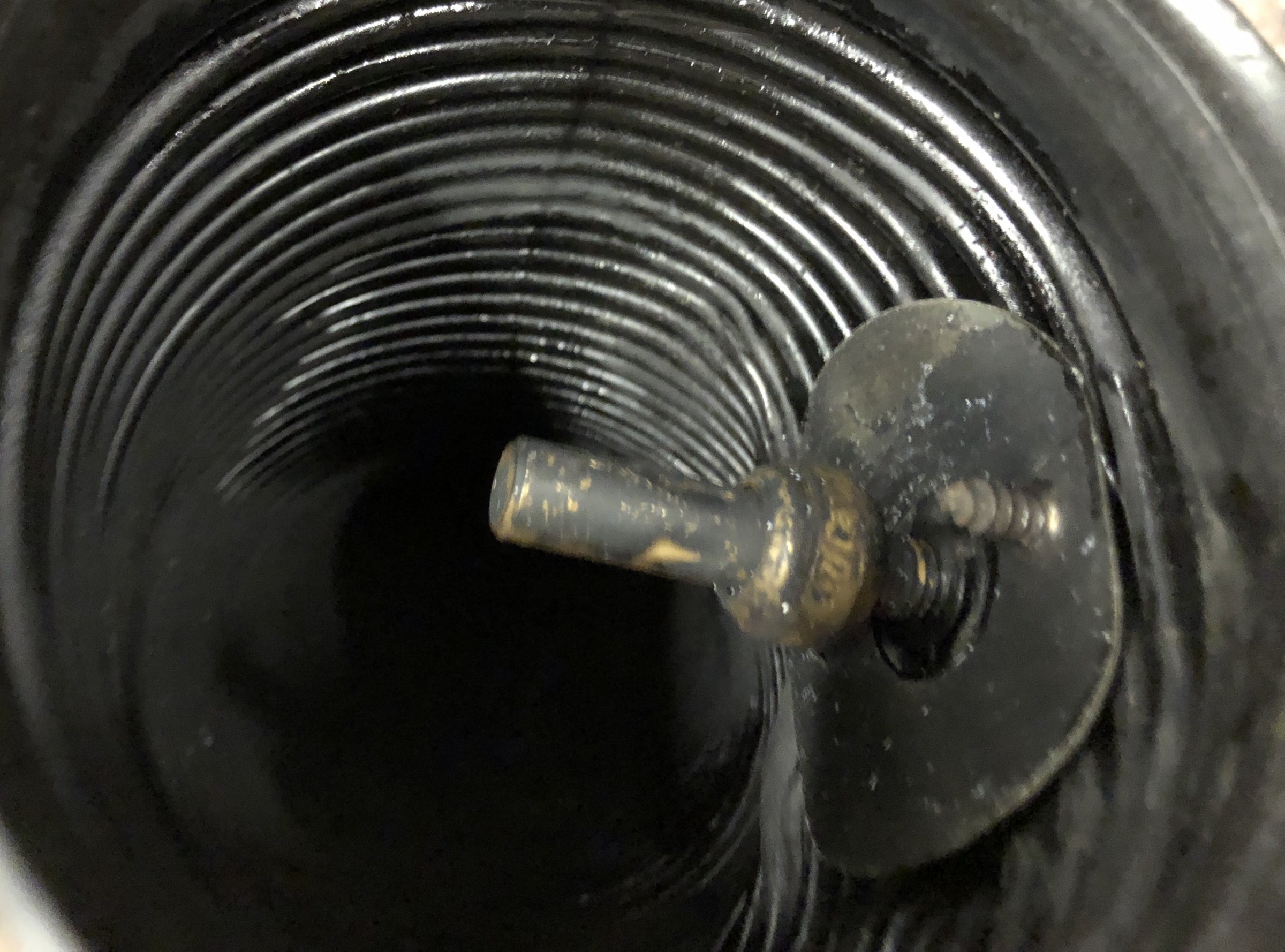

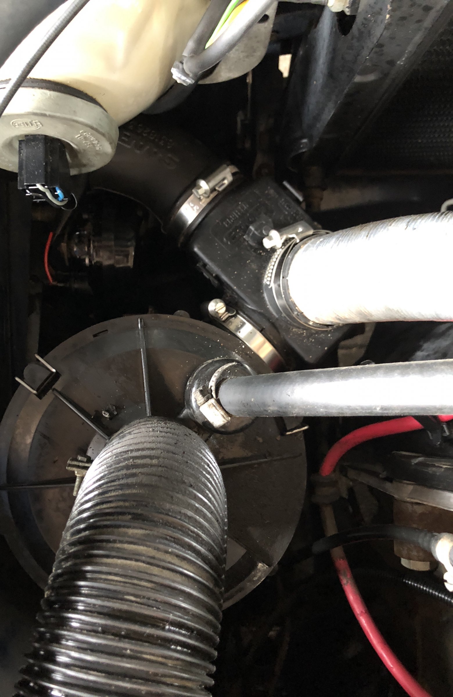

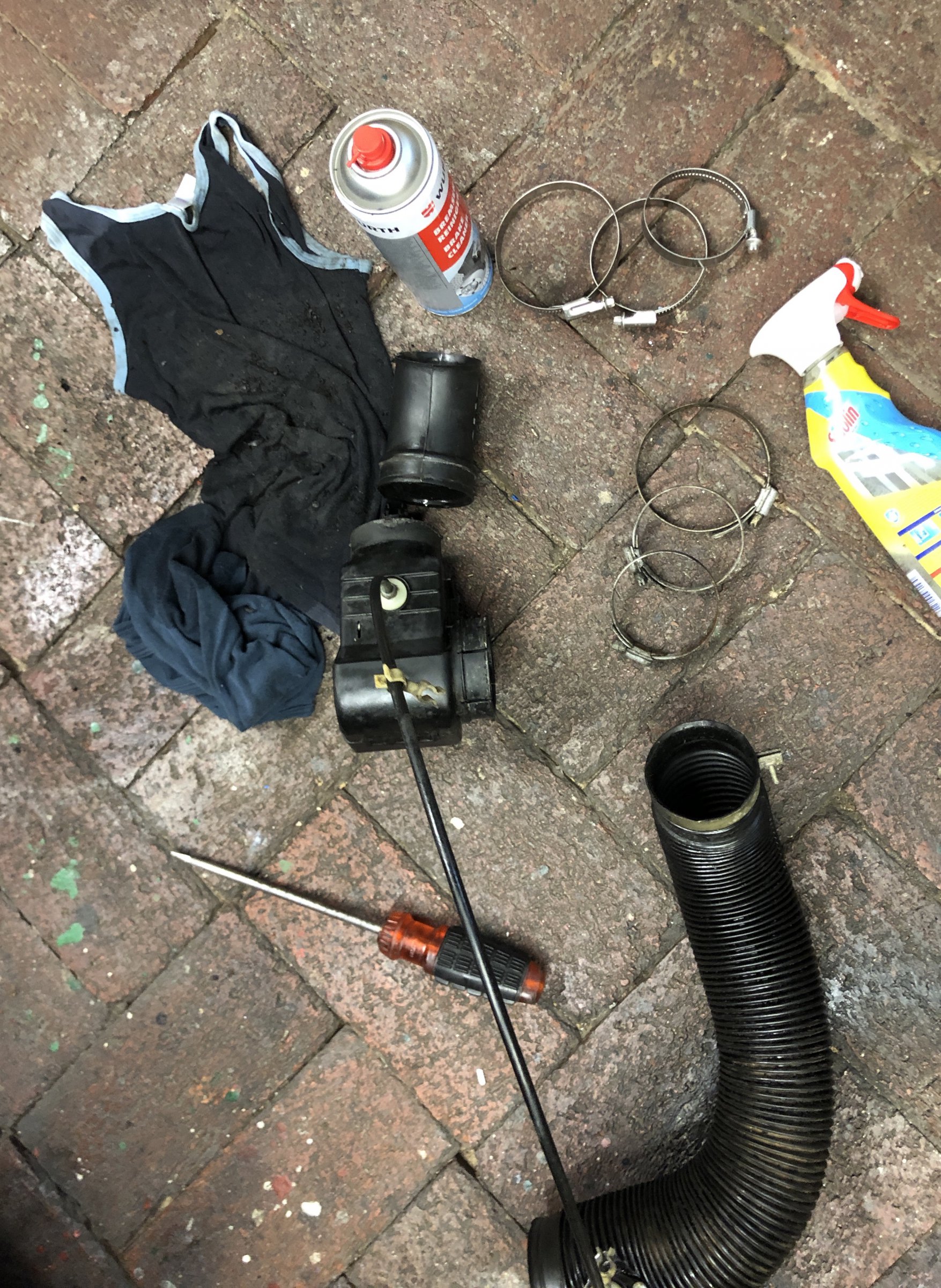

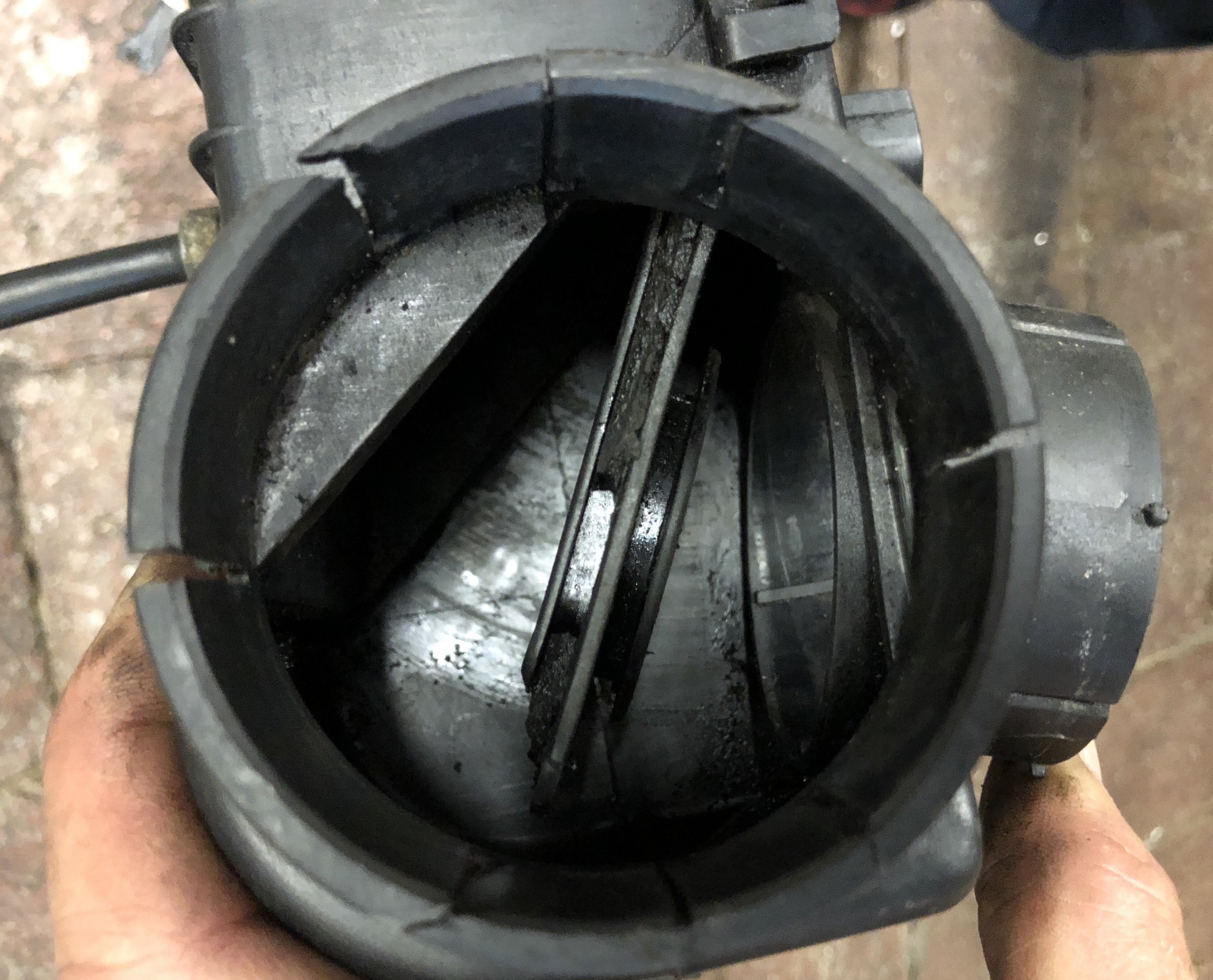

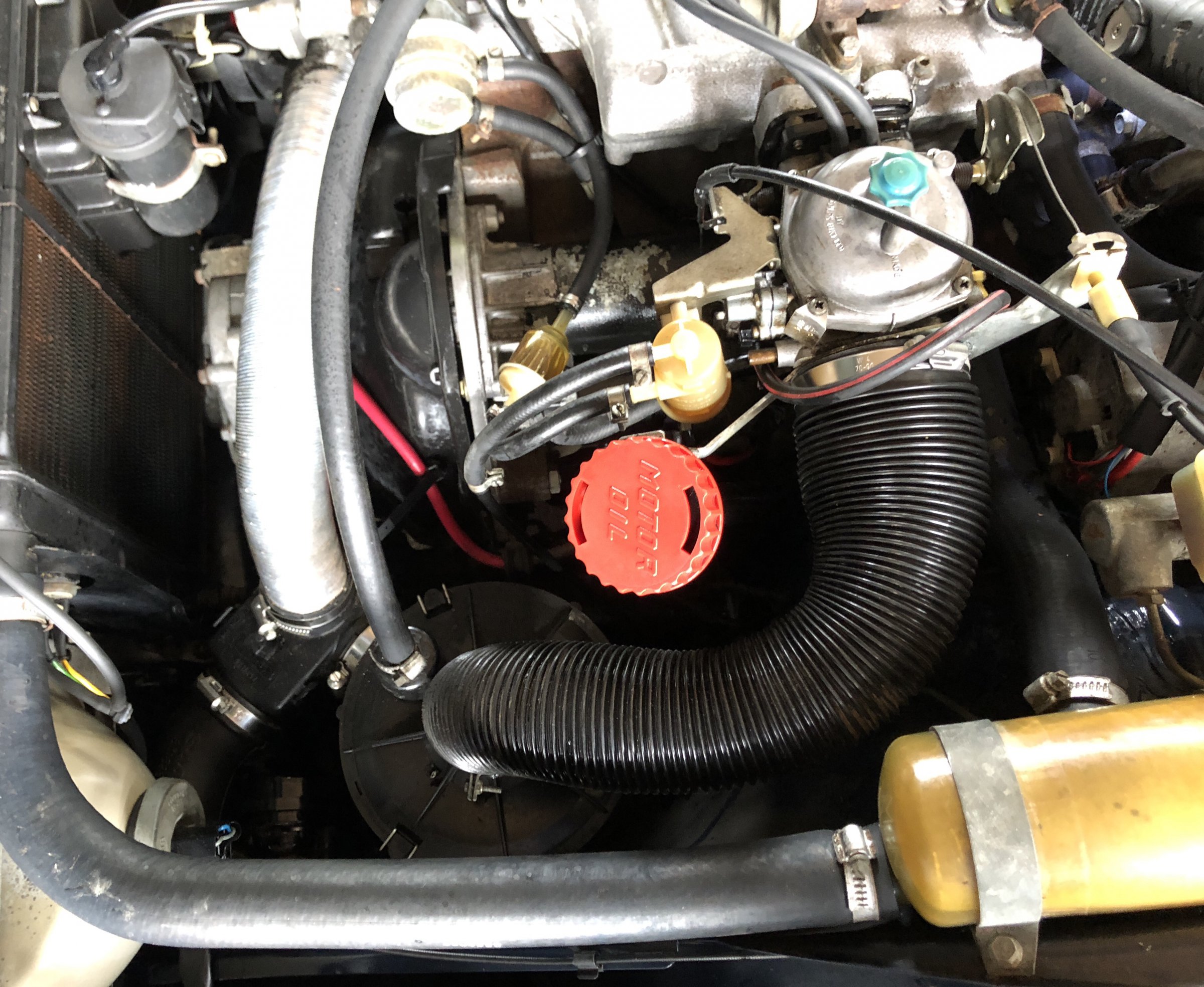

So. Das Bimetallgesteuerte Gehöuse mal gereinigt. Mit Heizluftpistole und Költespray getestet. Einwandfrei. Wenn die Ansaugluft wärmer wird, schiebt das Bimetall die Klappe über ein Drahtverbindung zwischen Vergasereingang und Luftansaug/Luftfilterkasten hoch. Das klappte bei verdreckter Klappe nicht mehr. Ich fange an diese mechanischen Lösungen sehr zu mögen. Ich werde wohl älter ...

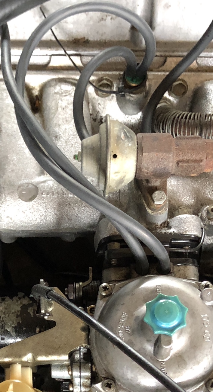

Ps: Die alten Unterdruckschlöuche gingen über die Abgasrückführung. Jetzt ist es ok. Der Verteiler /Membrandose lässt sich auch gut a saugen hält das Vakuum.

Sehr gut !
Ich mag solche mechanischen Lösungen auch sehr ! Das Gute ist, man kann sie zumeist verstehen und reparieren - auch in 50 Jahren noch.
Es muß nicht "überall" ein Stellmotor sitzen ...
