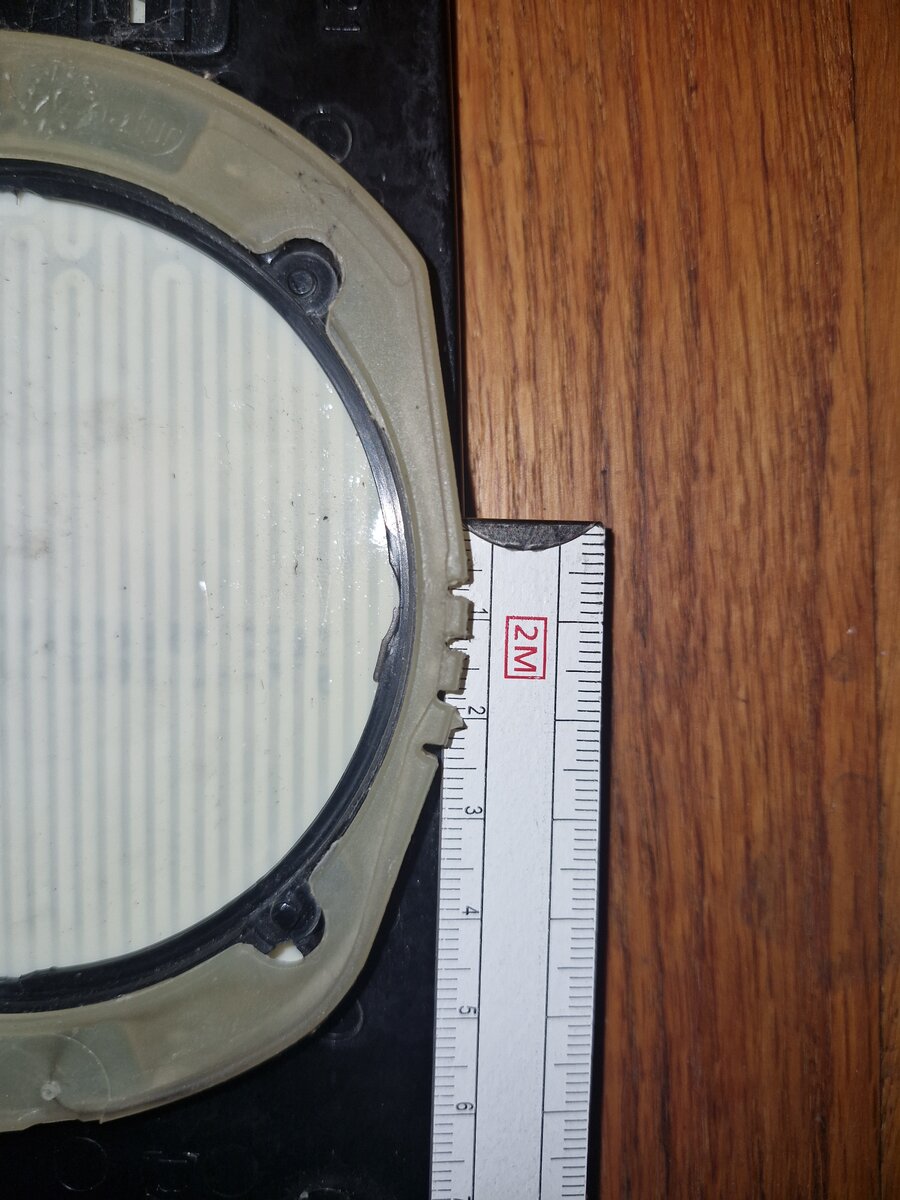

Tja. Dann mache ich doch etwas falsch.
Glas ansetzen, so dass es auffliegt.
Dann von unten per Schraubendreher in die Verzahnung greifen und drehen.
Bei mir sind es vielleicht fünf mm Weg.
Danach kontrolliert, ob es wackelt.
Wackelt nicht.
Wo ist mein Fehler?
Falsch angesetzt?
Zu wenig gedreht (mit mehr Kraft wird ja auch der Kunststoff irgendwann brechen)?
Viele Grüße
Matthias

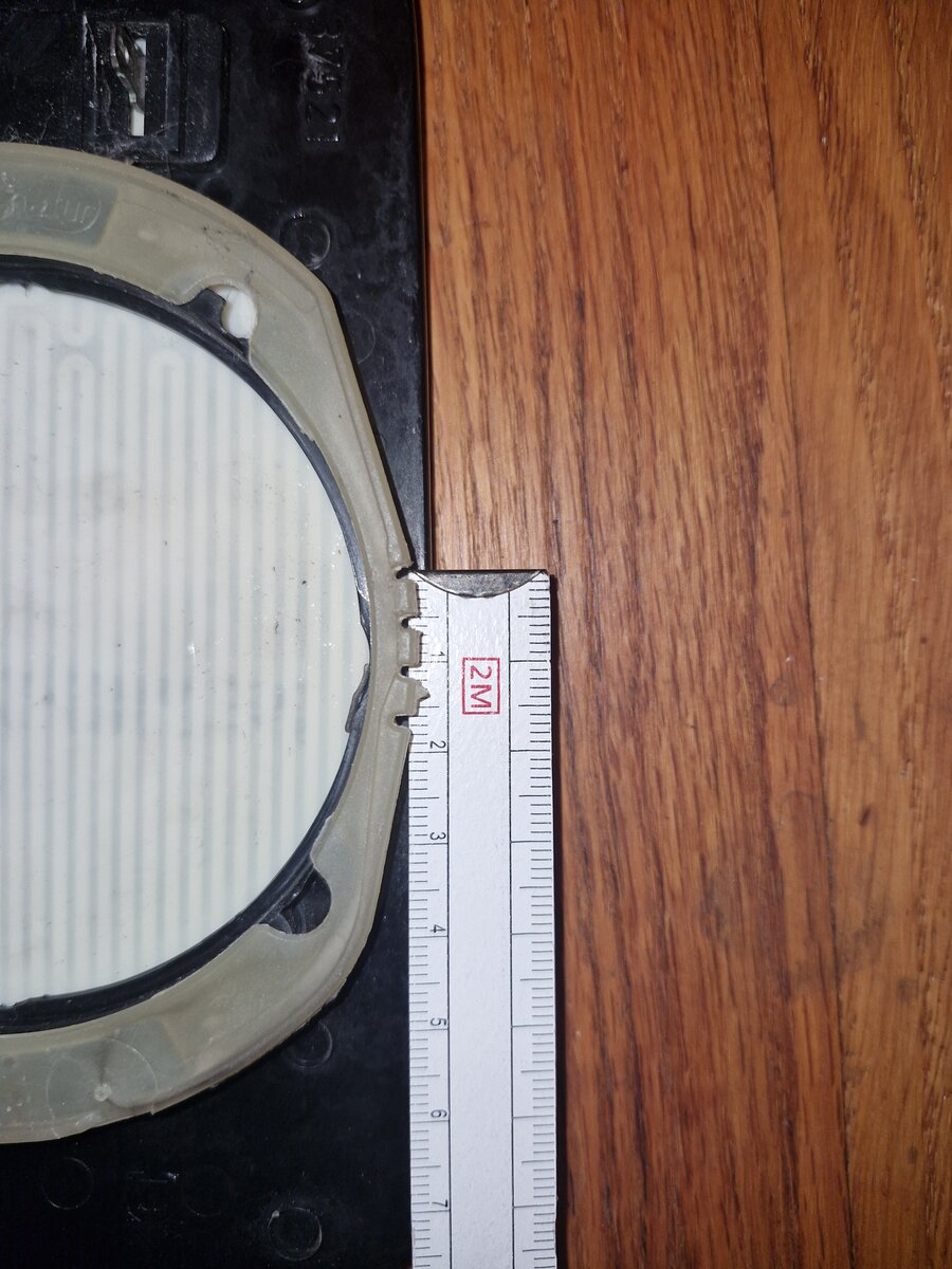

5mm Weg erscheinen wirklich etwas wenig für eine sichere Verrastung.
Die Verzahnung hat doch mehrere Kerben. Vielleicht faßt Du nochmal nach, in die nächste erreichbare. Und versuchst mit der gleichen Kraft den Ring noch weiterzudrehen.

Es sind 7 mm
