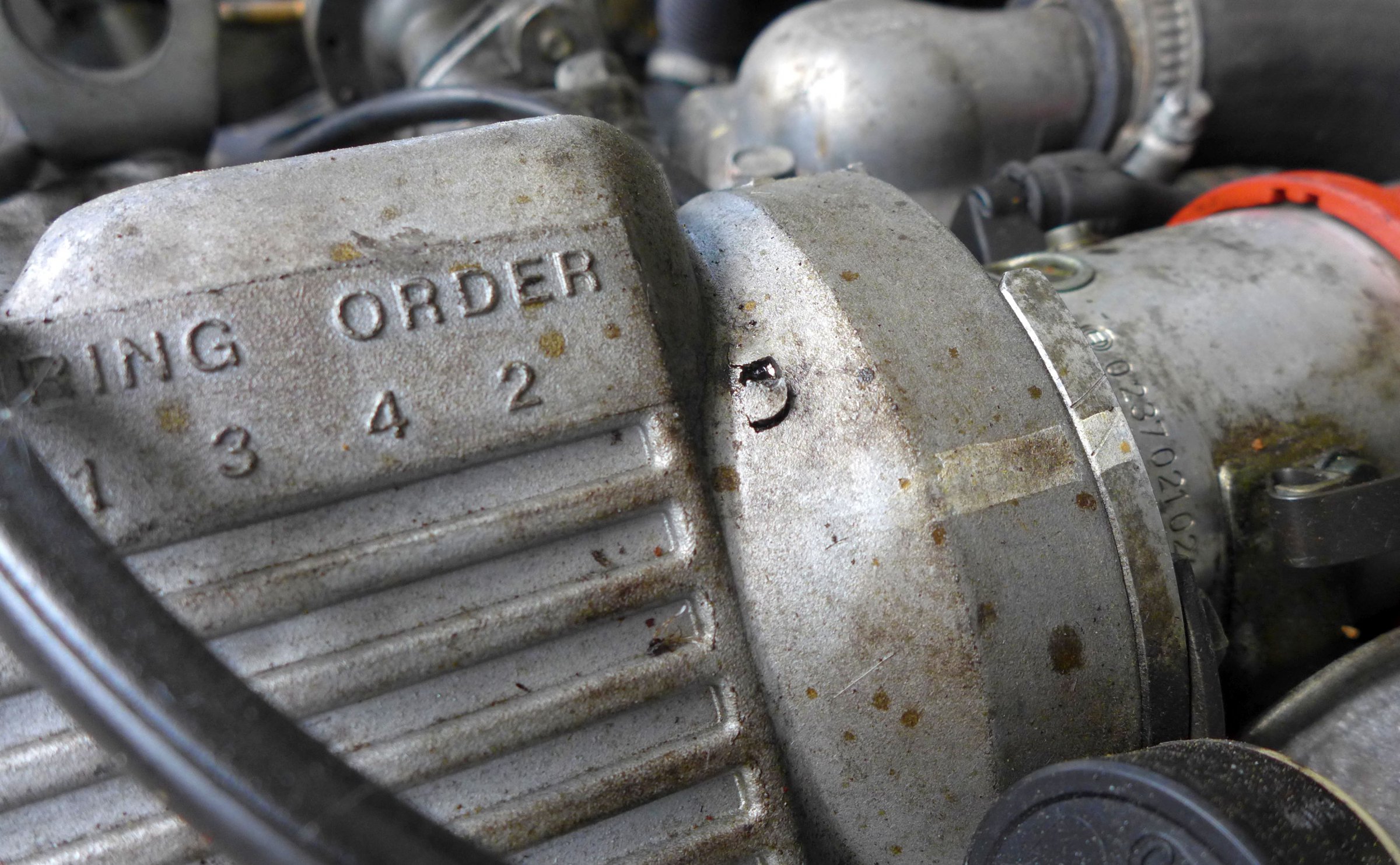

"Einschußloch" im Ventildeckel
Habe gerade festgestellt, daß ich ein sehr merkwürdiges Loch im Ventildeckel habe. Mit einer aufgebogenen Büroklammer komme ich nicht "durch" und dieses kleine Bröckchen, was da zu sehen ist, läßt sich auch mit einer Zange nicht entfernen. Hat jemand eine Idee, was hier passiert sein könnte ?
zu lange Schraube auf der Innenseite?
oder eine Lunkerung (Einschluss im Gießteil)?
Ich würde auch auf einen Lunker tippen. Eine zu lange Schraube dürfte es nicht sein, da hier der Antrieb für den Verteiler durchgeht und wenn der sich aufgelöst hätte, würdest Du das bestimmt hören:eek:
Ah, das kenne ich. :biggrin:
Da hat jemand beim Wechsel der Benzinpumpe Mist gebaut und der Stößel ist abgerutscht. Beim Anlassen bohrt der sich exakt an der Stelle in den Ventildeckel.
Danke Euch allen und besonderen Dank [mention=4420]kratzecke[/mention] ... ich bin begeistert, ob Deiner präzisen Diagnose !
Da ich ohnehin bald das Ventilspiel kontrollieren will, muß der Deckel sowieso runter ... Mal schauen, was für ein Bild sich dann präsentiert.
LG, Tom
Ich kann Dir auch vorher schon Bilder zeigen: https://www.saab-cars.de/threads/was-fuer-bastler.53418/page-5#post-1047023
:biggrin:
Der Druckstange passiert nix, die ist viel härter als der Deckel - nur die Führungshülse (original ist die aus Plaste) muss getauscht werden. Ist dann offenbar bei Dir irgendwann in den letzten 30 Jahren mal passiert.
Lunker sehen anders aus. Vor allem schauen die nicht aus dem Gußteil raus.....
