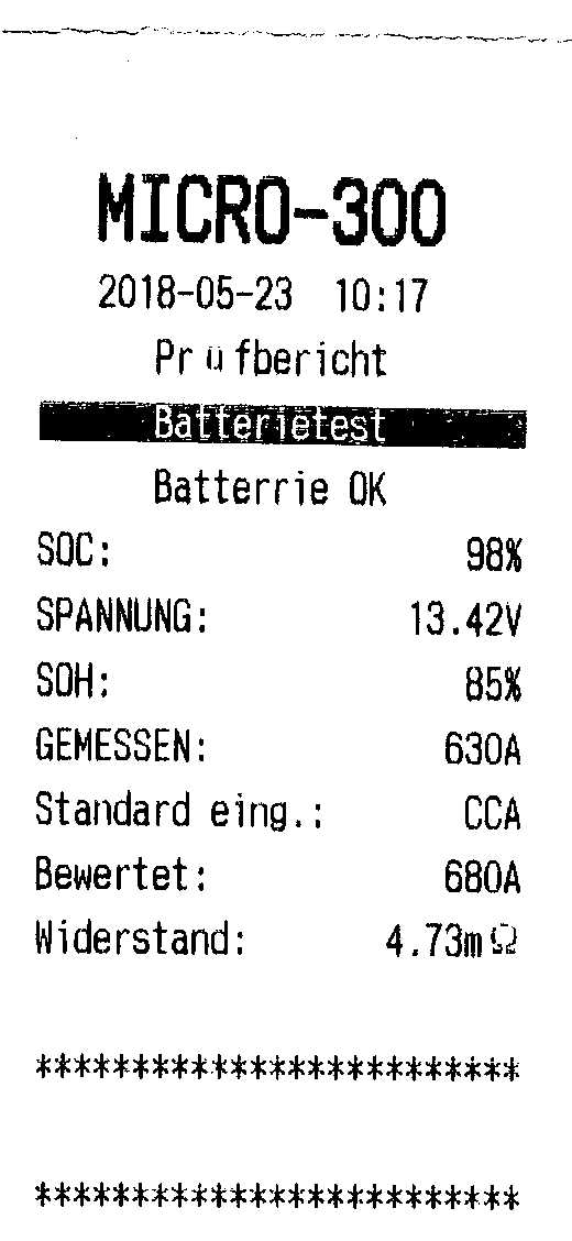

Mein Tester sieht weniger hübsch aus, lag in sehr ähnlicher Preisklasse, und kann zumindest 100A.
Sieht ähnlich aus wie dieser: https://www.ebay.de/itm/332103948820
Kommt aber, wie gesagt, bei 12V auf 100A. Hier fehlt, so weit ich das sehe, die Angabe. Hatte vorher einen optisch weitgehend identischen, welcher aber auch nur 50A Last brachte.
Das Prinzip ist ein anderes - aber die Diskussion hatten wir schon geführt. Jedenfalls sieht das Ergebnis dann beispielsweise so aus.
Gut. Ich werde das mal vergleichend näher betrachten. Habe die Büchse aus #15 gerade bestellt. So viel Platz nimmt das Ding ja am Ende nicht weg.

Ansich scheint mir zumindest die Tendenz der angezeigten Werte schlüssig zu sein. Die besten und neuesten Akkus haben auch die besten Ergebnisse.
Mir ist aber noch unklar, warum teilweise, trotz hohem CCA, eine zu (?) geringe Spannung moniert wird. Leider lag der Büchse keinerlei Beschreibung, geschweige denn irgend eine weiterführende Doku, bei.
Aber Unterschiede zw. den Akkus sind meines Erachtens trotzdem weit besser und klarer erkennbar, als mit meinen bisherigen 'Echt-Strom-Messungen'. Insofern halte ich das für eine in jedem Falle durchaus empfehlenswerte und sinnvole Investition, und schließe mich damit der Empfehlung von Helmut in #15 vollumfänglich an.
