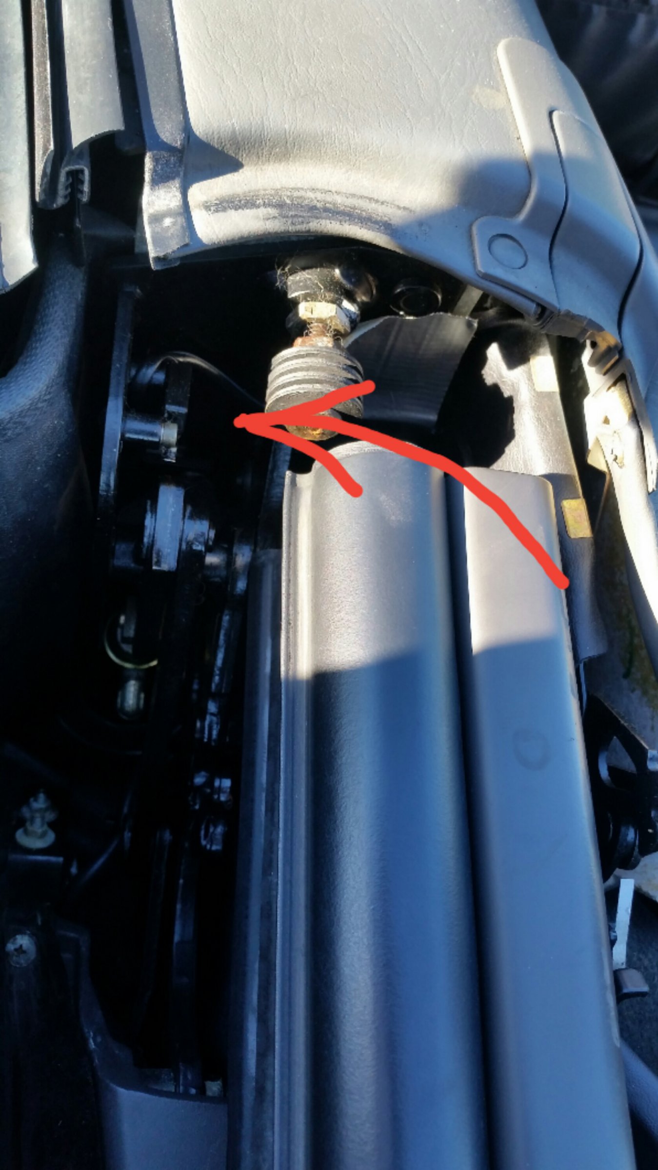

Den besagten Microschalter findet man, wenn man den Verdeckdeckel öffnet auf der Fahrerseite in etwa bei den Zylindern....
Hier noch ein kleines Photo zur Verdeutlichung...Falls es der Schalter sein sollte..2018-07-0218_54_02.thumb.jpg.f7586f7fc633f72a771c9766c244b4c2.jpg
Den schalter kannst problemlos bei offenem verdeck und Deckel tauschen . Den musst auch nicht original saab kaufen . Kostet viel zuviel . Hatte meinben damals aus der bucht . Marquardt Schnappschalter 1022.4502 .

an alle vielen Dank für die Infos, spider900 klasse Foto :top:, habe den Schalter direkt gefunden.

Ist ganz einfach verdeck auf , deckel offen lassen . Fahrerseite direkt hinter seitenverkleidung . Direkt ganz oben . Kannst nicht übersehen . Und rechts davon siehste dann denn teil der denn schalter betätigt . Ich mach gelegentlich tupfen fett drauf damit es besser flutscht

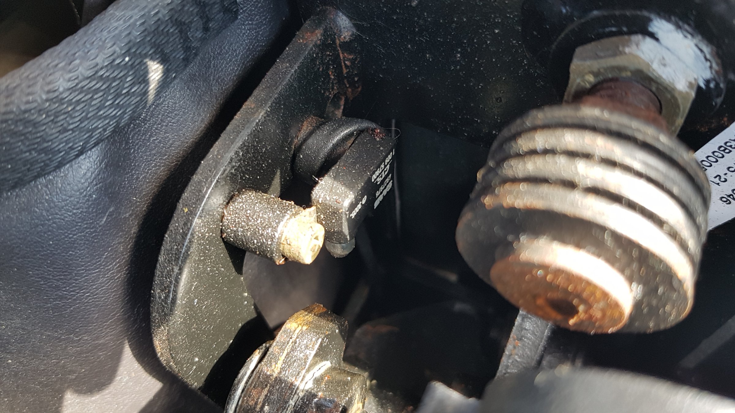

Hallo Forums-Mitglieder,
Da ich kein neuen Thread beginnen möchte schreibe ich einfach hier hinein da es passt.
Ich habe dieselben Symptome und eben mal nach dem Mikroschalter geschaut und hab ihm in folgendem Zustand vorgefunden (siehe Bild).
Hat der anders als der von Marquart keinen Metallbügel oder fehlt der bei mir?
Und gibt es eine Möglichkeit den Schalter zu reparieren wenn ihm nur der Bügel fehlt?
Ein Link zum Austausch/Einbau des Marquart Schalters wäre mir auch eine große Hilfe!
Einen schönen Tag noch
aazille
Das Bild:)
Ich würde sagen der fehlt bei dir. Vergleich mal mit https://www.amazon.ca/Saab-Convertible-roof-4927976-microswitch/dp/B00IFJZCO2
Fragt sich halt warum der ab ist. Gerne ist dann auch eine der Kunststoffnasen ab. Und wo man die Bügel einzeln bekommt? Da dürfte auf einen neuen Schalter hinaus laufen.
