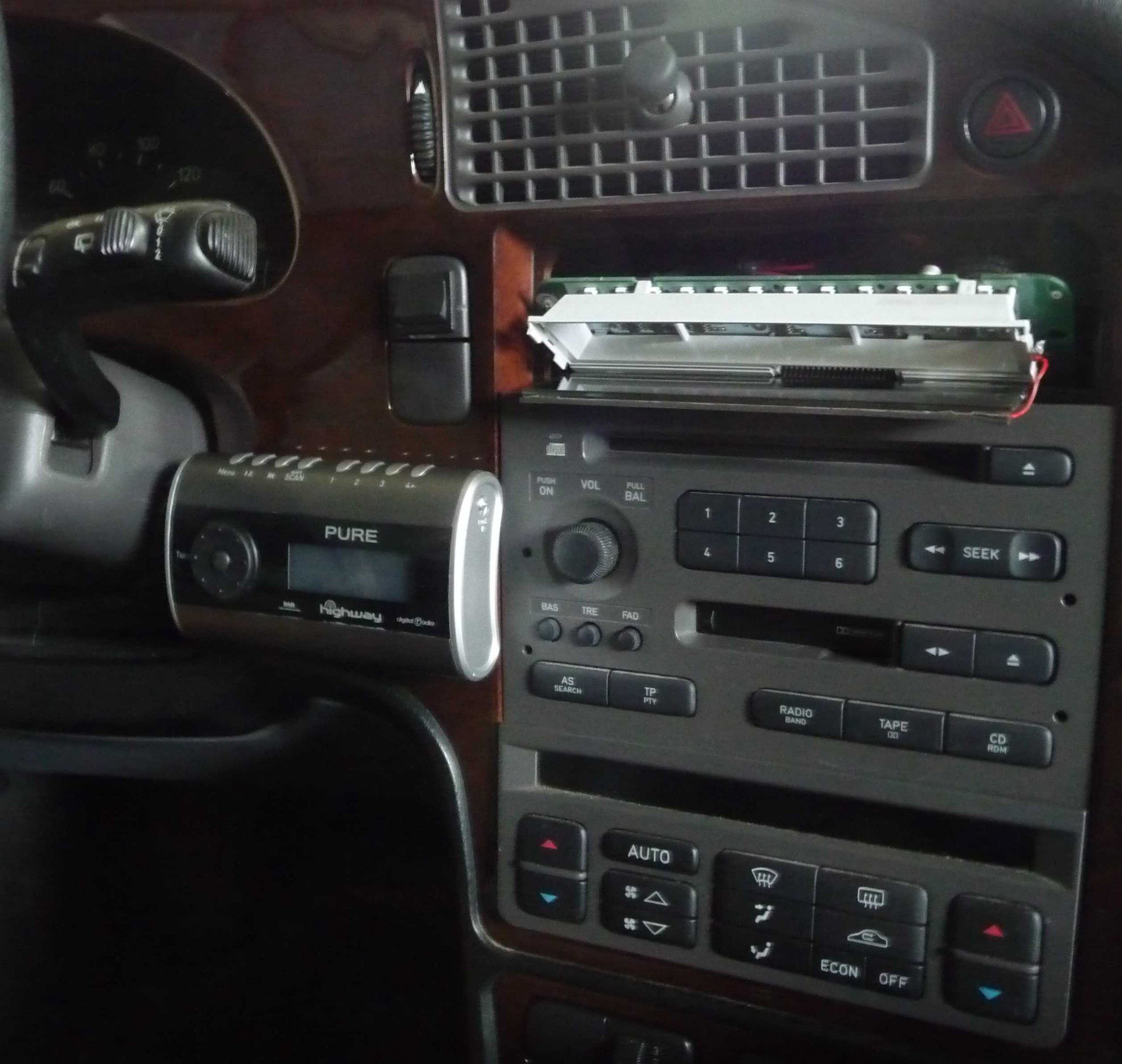

Bis jetzt gefällt mir diese Lösung am Besten: https://www.ittgroup.ee/en/car-electronics/557-mp3-module-for-saab-9-5-original-stereo-v11.html
Ich würde daran mein altes Pure Higway anschließen - das hat zum einen ein grünes Display und zum anderen kann man konfigurieren ob das Display immer an, immer aus oder nur bei Bedienung an ist.
Der Haken: der oben genannte bietet das Teil leider nicht mehr an. Hat jemand eine alternative Quelle oder vielleicht ein gebrauchtes Teil?
Bearbeitet von maasel
Ziemlich coole Lösung!
Gestern den Kassetten-Hack total versaut, habe ich mich von EastClintwood inspirieren lassen und bin den Telefon-Hack angegangen. Mal schauen wie lange es funktioniert. Wenn der Antennenadapter und die grünen Lämpchen da sind baue ich den Kram zusammen und poste ein Bild der meines Erachtens verhältnismäßig häßlichen Lösung mit dem Pure highway links neben dem Radio. Tröstend ist, dass es für den Fahrer fast unsichtbar hinter dem Lenkrad verschwindet. Schlecht ist, dass das Display auch nicht zu sehen sein wird. Immerhin kann man die Tasten erfühlen - ich denke das wird mir reichen.
