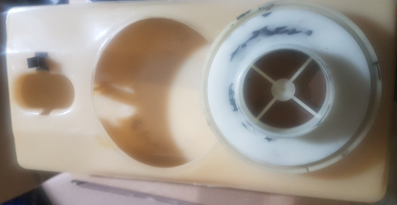

[ATTACH=full]210261[/ATTACH]

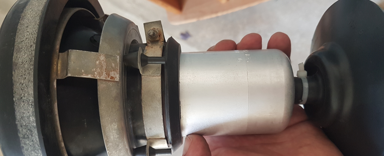

[ATTACH=full]210262[/ATTACH]
Ich glaub du hast einen Denkfehler drin :smile:. Das ist doch die Ausführung ohne Vorförderpumpe.
Er hat diese seltene Ausführung in der schon 2 Pumpen sind, jedoch noch diese Gummiwulst zum einsetzen in den Tank verwendet wird.

Yep.
Gummiwulst mit sechzig mm Durchmesser.
Schwarzer Sammeltopf
Und Vorförderpumpe
Sorry daß ich das nicht explizit geschrieben habe.
Der da wäre?
Ja, ich hab dich so verstanden das du auf den Fehlenden Gummiteller hingewiesen hast. Und den hat er bei seiner Variante ja nicht. So meinte ich das:smile:
