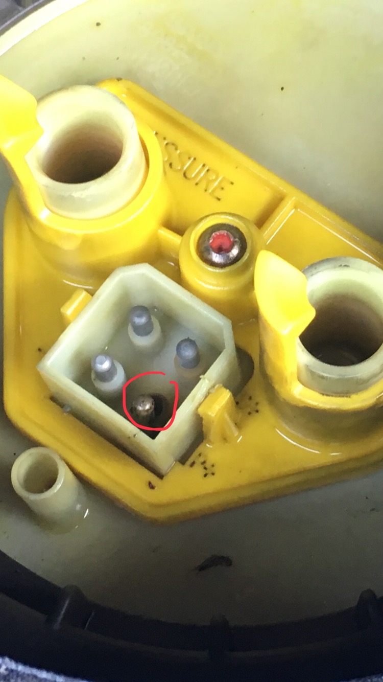

So, ich zitiere mich mal eben selbst, da mein Problem darin beschrieben ist.
Gestern habe ich mich dann an genanntes Problem mit dem vermutlich vorhandenen Leck an der Benzinpumpe gemacht.
Der braune Ring, das sch...ß Ding, hat mich so was von genervt! :mad: Aber irgendwann war er dann los.
Leitungen und Stecker ab und Pumpe raus. Als ich die Pumpe in der Hand hatte und mir diese genauer angesehen habe, habe ich einen kleinen aber schon reparieren Schmorschaden an einem der Kontakte feststellen können. Ja, sie war wohl vom Vorbesitzer oder einer Werkstatt mal repariert worden und lief die letzten Jahre völlig unauffällig. Dabei hat man das eine Kabel etwas neben dem eigentlichen Durchgang zum Stecker rausgeführt. Ich vermute jetzt, dass der Sprit durch das kleine alte Loch bei vollem Tank geflossen ist und dann über den braunen Zentrierring gestiegen und dann am Tank runtergeflossen ist. Vermutlich hat man damals das alte Loch verschlossen und die Dichtmasse hat sich nun nach den Jahren aufgelöst, da der Spritgeruch erst nach Jahren aufgetreten ist.
Das war mir jetzt aber zu „heiß“ und habe daher meine Ersatzpumpe, samt neuer Dichtung eingebaut.
Nun aber zu meiner Frage.
Hätte da damals oder auch heute etwas passieren können und/oder hatte ich da einfach nur Glück? Hätte bei ansteigendem Sprit, der über den braunen Ring gestiegen ist und sich oberhalb gesammelt hat, auch Sprit in den Kontakt des Steckers laufen können? Hätte da nicht etwas passieren können oder müssen?! :afraid:
Ich bin etwas irritiert. Andererseits, wenn man sich mal die Pumpe von innen anschaut, also der Teil der im Tank Sitz, sind die stromführenden Kabel teilweise auch nicht isoliert bzw. an den Lötstellen „nackt“. Da befindet sich doch auch Benzin bzw. Benzingase und auch Spannung.
Beispiel aus dem gelben Forum.
Oder bin ich da falsch unterwegs? :hmmmm:
Bearbeitet von AeroCV
Der Strom oder die Spannung selbst sollten da weniger das Problem sein - "Komplikationen" sind erst zu erwarten, wenn es zu Funkenbildung kommt oder an einer Schmorstelle die Zündtemperatur für das Benzin-Luftgemisch erreicht wird.
Wobei das dort eher "fette" Gemisch auch nicht sehr zündwillig sein dürfte.
Mutmaßlich sogar überfett und damit nicht Ex-gefährlich.

Man redet hier von Explosionsgrenzen. Verschieden Stoffe haben verschiedene Grenzen. Bei Benzin sind es aber auch nur die Dämpfe die brennen. Propan hat übrigens einen ähnlichen Explosionsbereich wie Benzin.
Wenn man dann die richtige Zündtemperatur hat, kommt es zur Verpuffung oder Explosion. Mit Funkenbildung an der Benzinpumpe ist also nicht zu spaßen.
Vielen Dank für eure Einschätzungen und Hinweise.
Ich habe mit der neuen Pumpe jedenfalls ein besseres Gefühl und es beruhigt mich massiv, dass diese nun dicht ist - getankt habe ich allerdings noch nicht. Die aktuellen über Ostern aufgerufenen 1,60€ müssen warten.
Aber die Vorstellung hat mich die beiden letzten Tage schon „verrückt“ gemacht, was da hätte ggf. passieren können. Tick-Tack-Tick-Tack

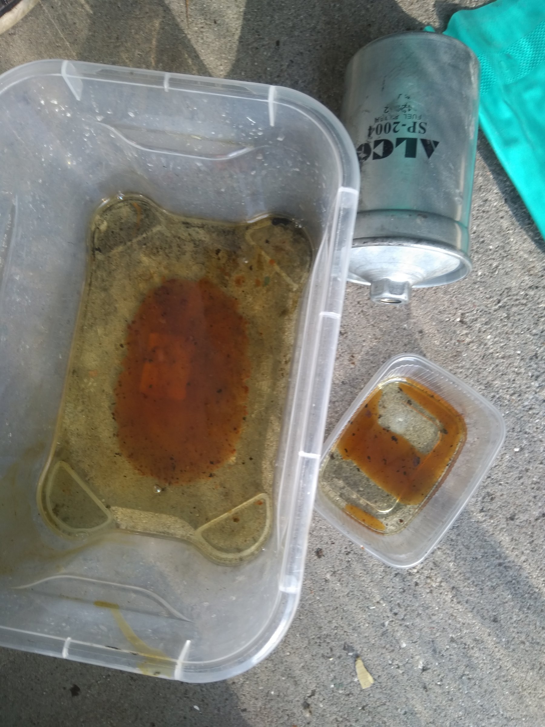

Mein Sedan möchte ja nach wie vor nicht anspringen... Er zündet nur kurz und geht dann sofort wieder aus.

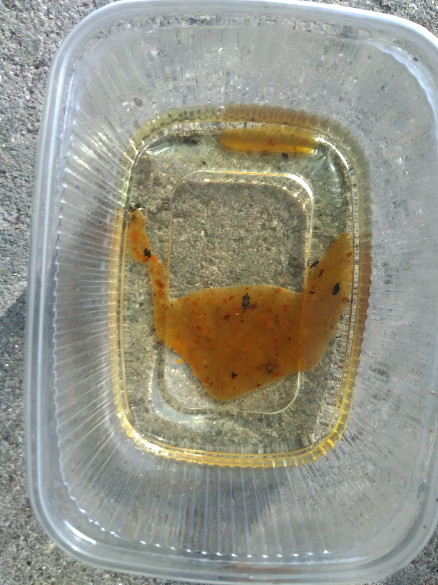

Habe heute Mal den Filter ausgebaut und beim abkippen der Kraftstoffreste aus dem Filtergehäuse ist mir neben dem Kraftstoff eine Schleimige Substanz aufgefallen.
Diese setzt sich am Boden ab und nebenbei kamen auch noch diverse schwarze und braune Bröckchen mit raus.
Hatte das schon Mal jemand gesehen ?
Ich habe keinen neuen Filter zur Hand.
Der wird jetzt bestellt...
Problem war ja letztes Jahr, das sich der Gummirüssel im Tank aufgelöst hatte.
Dieser ist jetzt neu aber er startet dennoch nicht....
Mein Gedanke ging somit zum Filter in der Kette der Kraftstoffversorgung...
Anbei noch ein Bild :
Wenn der Gummirüssel sich aufgelöst hat dann liegt es nahe, dass sich Teile davon im Rg. Tank und dann weiter Rg. Filter bewegt haben. Bevor Du allerdings den neuen Filter einbaust solltest Du den Tank ausbauen und spülen oder Du brauchst bald einen weiteren Filter. Die braune Brühe wird uraltes Benzin sein. Das muss raus und am besten alles mal spülen. Da können Dir bestimmt die die Spezi hier Empfehlungen geben.

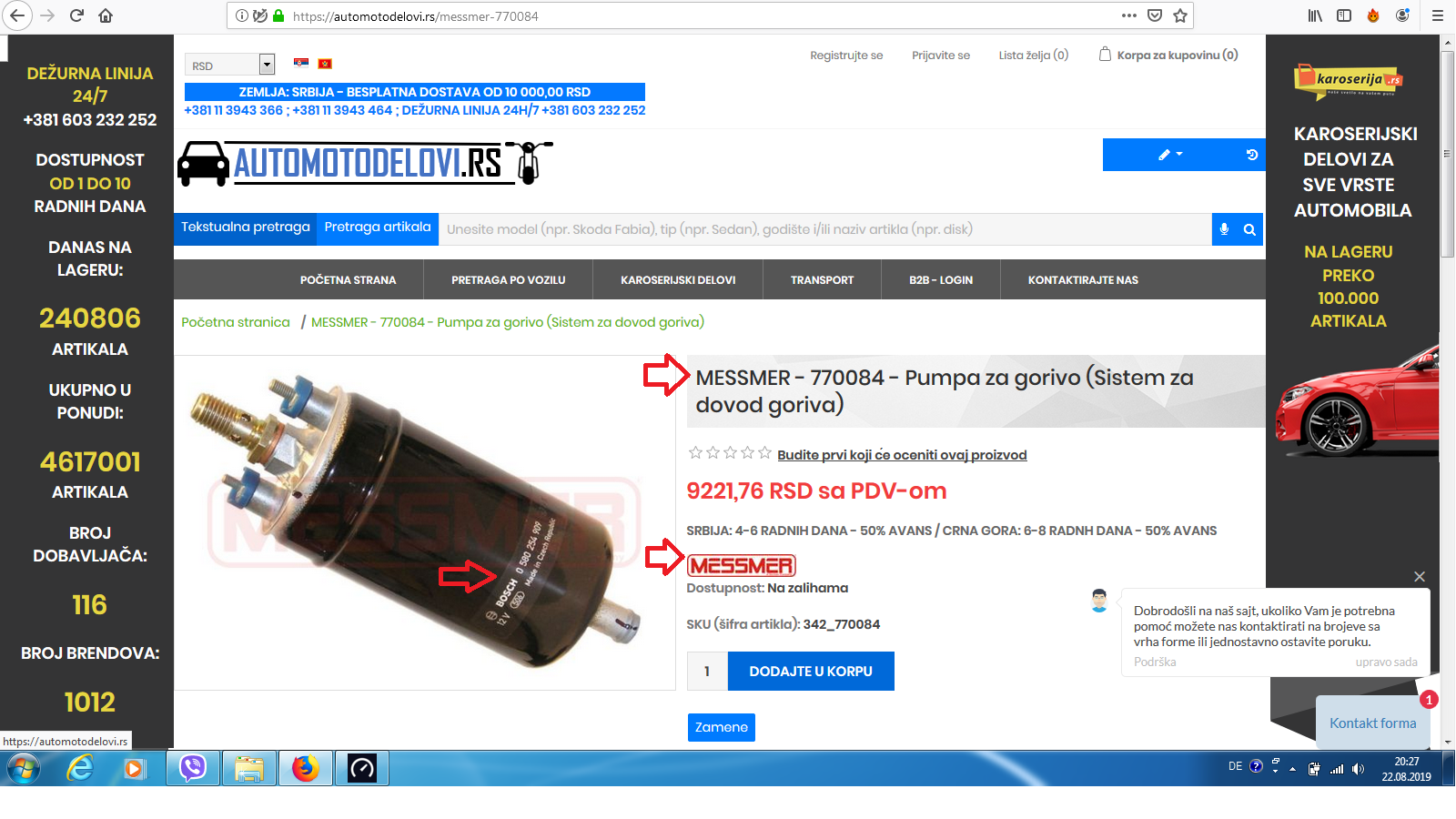

Ob die vom Teilelieferant für 189€ angebotene wirklich die originale 0 580 254 953 ist, habe ich angefragt, auf der Produktabbildung ist jedenfalls ebenso ein "Adapterschlauch" abgebildet.
Wie bereits vermutet, ist die von S.......x gelieferte Pumpe 1004129 keine originale Bosch-Pumpe mit AussenØ 60mm sondern wie abgebildet eine Pumpe Ø 52mm mit einem Neopren-Strumpf.
Wurde mir zwar per Mail zugesichert, dass es eine Bosch-Pumpe ist, geliefert wurde aber eine Messmer 770084, diese gibt es recht günstig im Netz und ist die 189€ ihmo nicht wert.
Ich habe darum gebeten, die irreführende Beschreibung mit der Bosch-Ersatzteilnummer aus dem Netz zu nehmen.
Den Neopren-Sleeve Ø52/60mm habe ich für 8€ bestellt, diesen werde ich ein paar Tage einem Beständigkeitstest unterziehen und berichten.
Schade, dass man auch für Geld nicht bekommt, was versprochen wird:frown::eek:
