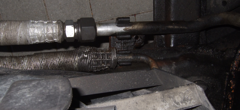

Du meinst wahrscheinlich nicht die Klimaleitungen, denn die sind aus Gummileitung und Alu und rosten also nicht, sondern wenn, dann werden die Schläuche (unter der Alu-Isolation) oder noch öfter deren Verpressung mit der Alu-Leitung undicht - sie sehen so aus:

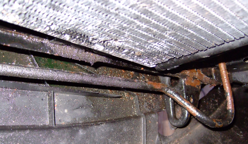

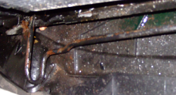

Du meinst sicher diese - die Servoleitung für die Lenkung:
Die würde ich erstmal gründlich entrosten und konservieren und den Bereich sowie den Servoölstand unter regelmäßiger Kontrolle behalten.
