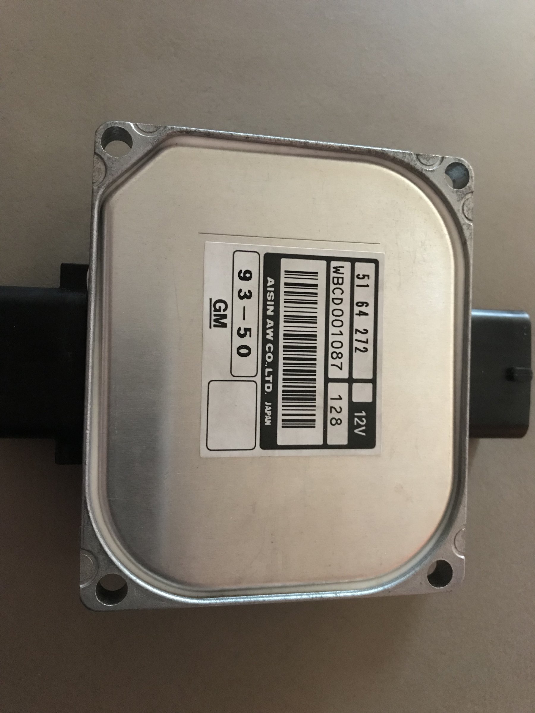

Das ist das Steuergerät welches sehr schnell schaltet, das war vorher verbaut kann einer etwas dazu sagen

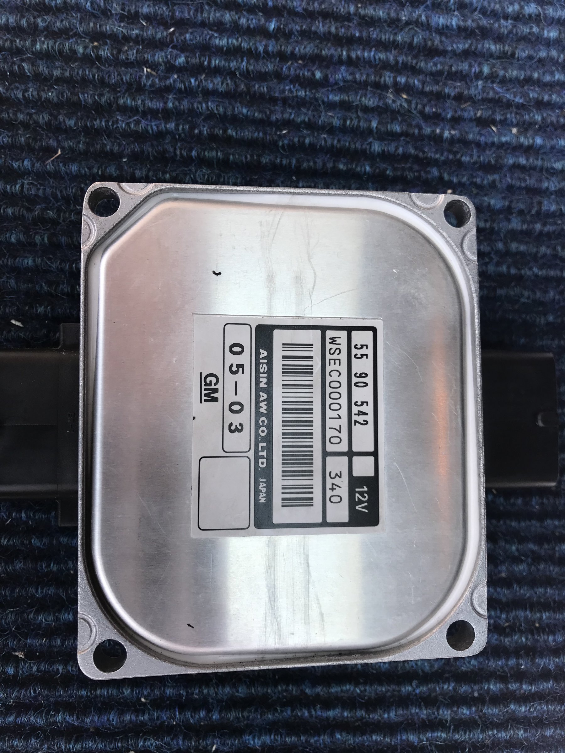

Die obere Nummer ist eine Teilenummer aus dem Opel-Katalog und gehört zu einem Vectra 2,2l Diesel. Passt natürlich auch in den 9-5. Leider sagt die reine Hardware der Box nichts über die enthaltene Software aus.
Nach Austausch der Box muss eine Programmierung über SPS im jeweiligen Modell erfolgen.
Die gültigen Saab Nummer für die 5-Gang Automaten 2002/2003 (Benzin) lautet 55352924, ab 2004 haben alle Automaten (Benzin/Diesel) die ECU 55560029 verbaut. Die Viergang Automaten bis 2001 hatten für jede Motorversion eine eigene ECU.

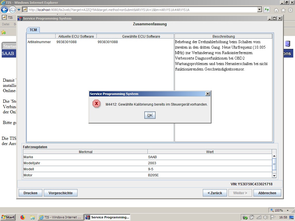

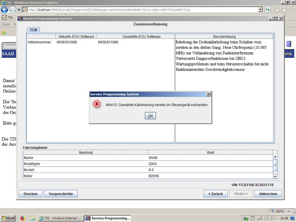

Ja, mit TIS per Tech2 aktualisiert, allerdings befinden sich die "Downloads" schon in der Datenbank des TIS.
Fahrzeug: Saab 9-5 SC 2.0t mit Sentronic, VIN siehe Screenshot
TIS-Version: TIS2Web Release April 2010 (20100504001/577)
GM Common Download DB Version 38.01 (Version = 3801)
Updates wurden für Trionic, ACC und TCM angeboten.
Updates durchgeführt wurden für ACC und TCM, Trionic Update wurde vom Programm abgebrochen da Software nicht erkannt wurde.
Der Saab hat das Werksupdate des 2.0t auf 185PS/280Nm auf der Trionic, diese Software ist nicht im SPS hinterlegt.
