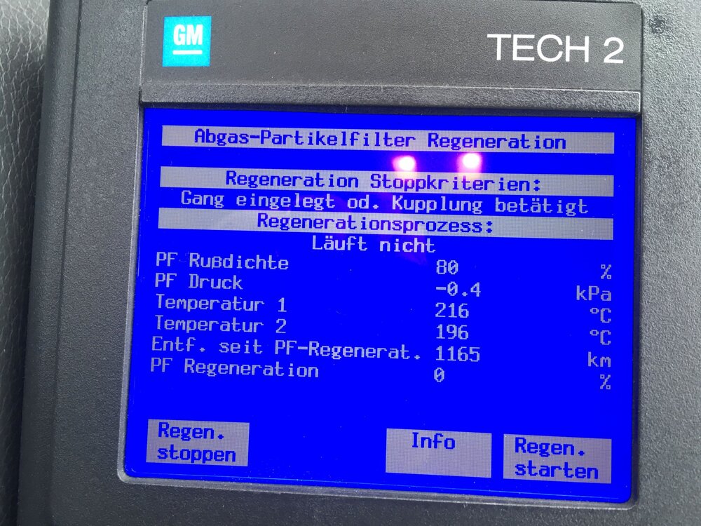

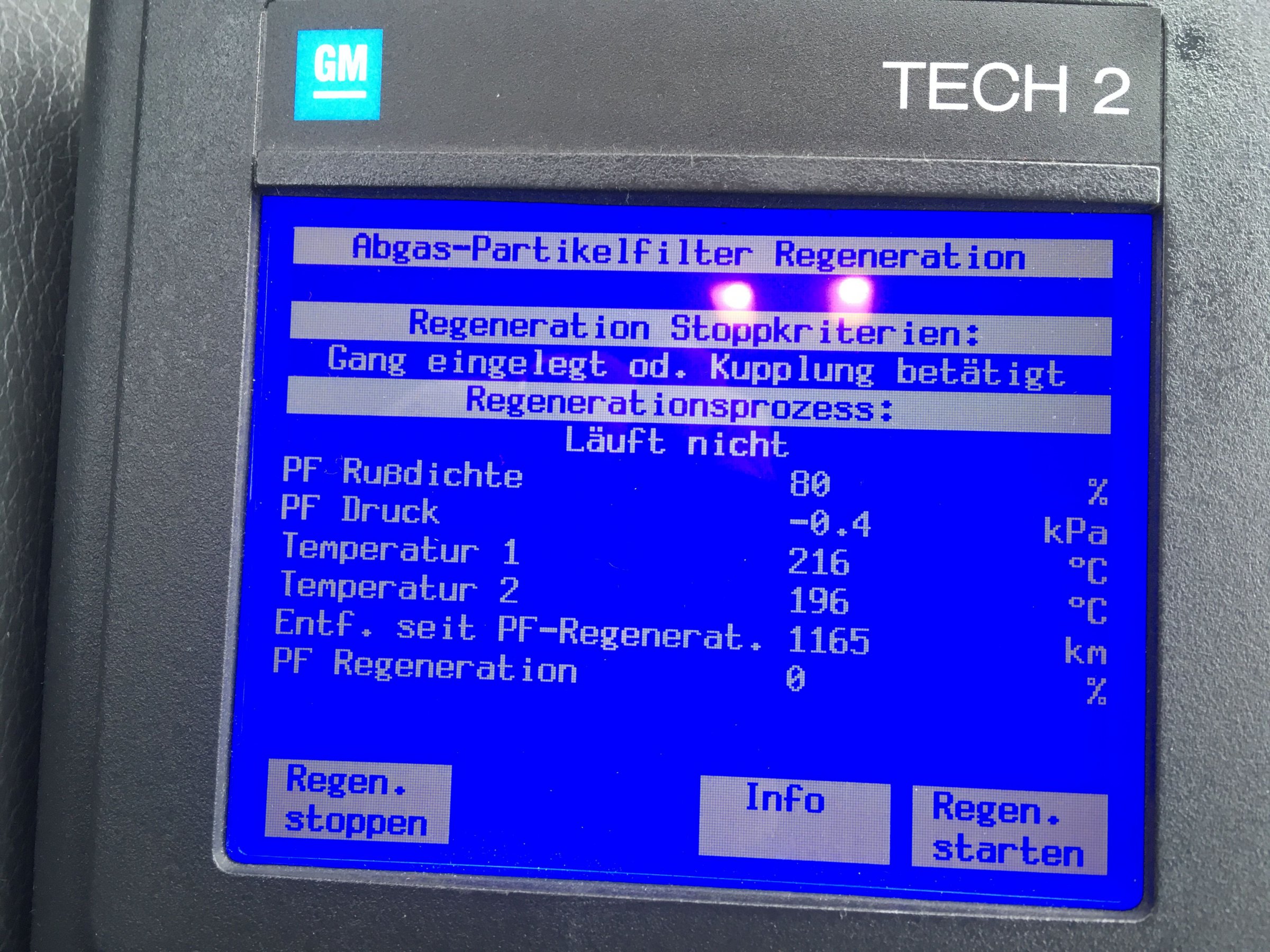

Zur Vorgeschichte: Jahrelang hatte ich überhaupt kein Problem mit dem DPF, war aber Wochenendpendel-Langstreckenverkehr. Danach bin ich wieder auf 9000er umgestiegen und nutze den Wagen nur noch für Fahrten in den Urlaub, die dann auch Langstrecke sind, aber halt recht selten. Aus meiner Sicht hat sich das Fahrprofil aber nicht geändert.
Trotzdem schmeißt er jetzt sehr häufig die Fehlermeldung "Dieselpartikelfilter voll", mit Tech2 ausgelesen.
Gerne auch am Anfang der Reise, wenn man so 20-50 km gefahren ist, der Motor warm, man auf der Autobahn >80 km/h fährt, der Motor also ideale Bedingungen hätte eine Regeneration einzulegen. Macht er aber nicht.
Stattdessen kann man dann auf den Rastplatz fahren, Tech2 anschließen und manuell freibrennen, was er ohne Probleme dann auch macht. Die verständnislosen Blicke der Umstehenden muß man kurzzeitig ignorieren. Dann geht es wieder eine Weile, schmeißt dann aber unter vergleichbaren Bedingungen wieder die Kontrollleuchte.Und es geht von vorne los.
Was hält den Motor davon ab regulär freizubrennen..?

Ich hab heute mal die Kühlwassertemperatur im Tech2 verfolgt, ist aber unauffällig: Pendelt ±2°C um die Öffnungstemperatur des Thermostats von 88°C. Welches Thermostat ich da verbaut habe bekomm ich heute nicht mehr zusammen, die heute im einschlägigen Zubehörhandel angebotenenen haben aber alle 88°C Öffnungstemperatur.
Von Temperaturen unter 80°C war ich weit entfernt.
Das Thermostat schließ ich dann schon mal aus.
Siehst du denn im Tech2 die Abgastemperaturen? Oder sind das nur Geister im WIS?
zumindest im Menu zur manuellen Regeneration sieht man 2 Abgastemperaturen. In das Menu kommt man uach während der Fahrt. ich hab bislang aber nicht auf die Temperaturen geachtet, mach das aber demnächst. Ich kann mir es mit der Beschreibung zur automatischen Regeneration jetzt auch nur so zusammenreimen, daß er an der nicht erreichten Abgastemperatur hängen bleibt.
kurzer Zwischenstand. Nach dem letzten Freibrennen über Tech2 hat er es einmal geschafft regulär freizubrennen, und ist jetzt bei 80% Beladung mit 1165 km.
Bei der Fahrt unmittelbar zuvor war die im Tech2 angezeigte Abgastemperatur an den beiden Sensoren lastabhängig zwischen 350 und 500 °C. Das ist eher unauffällig. Das Foto anbei war unmittelbar nach dem Abstellen.
