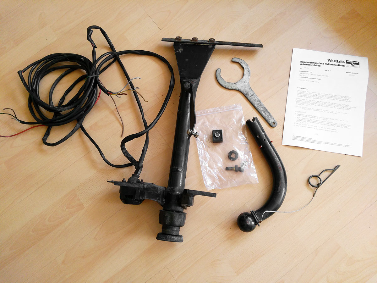

Nimm eine abnehmbare Westfalia 324 013 oder 324 010 mit Anbauanweisung für 900 und 90. Damit kann man sie eintragen lassen.
Diese beiden Versionen sind eigentlich Standard in Deutschland.
a_20180812_151611.thumb.jpg.2a1d930809e9603b24aaa6fbed9ad280.jpg a_20180812_151551.thumb.jpg.8140f354040a595d385187228c99c2f8.jpg
Bearbeitet von nitromethan

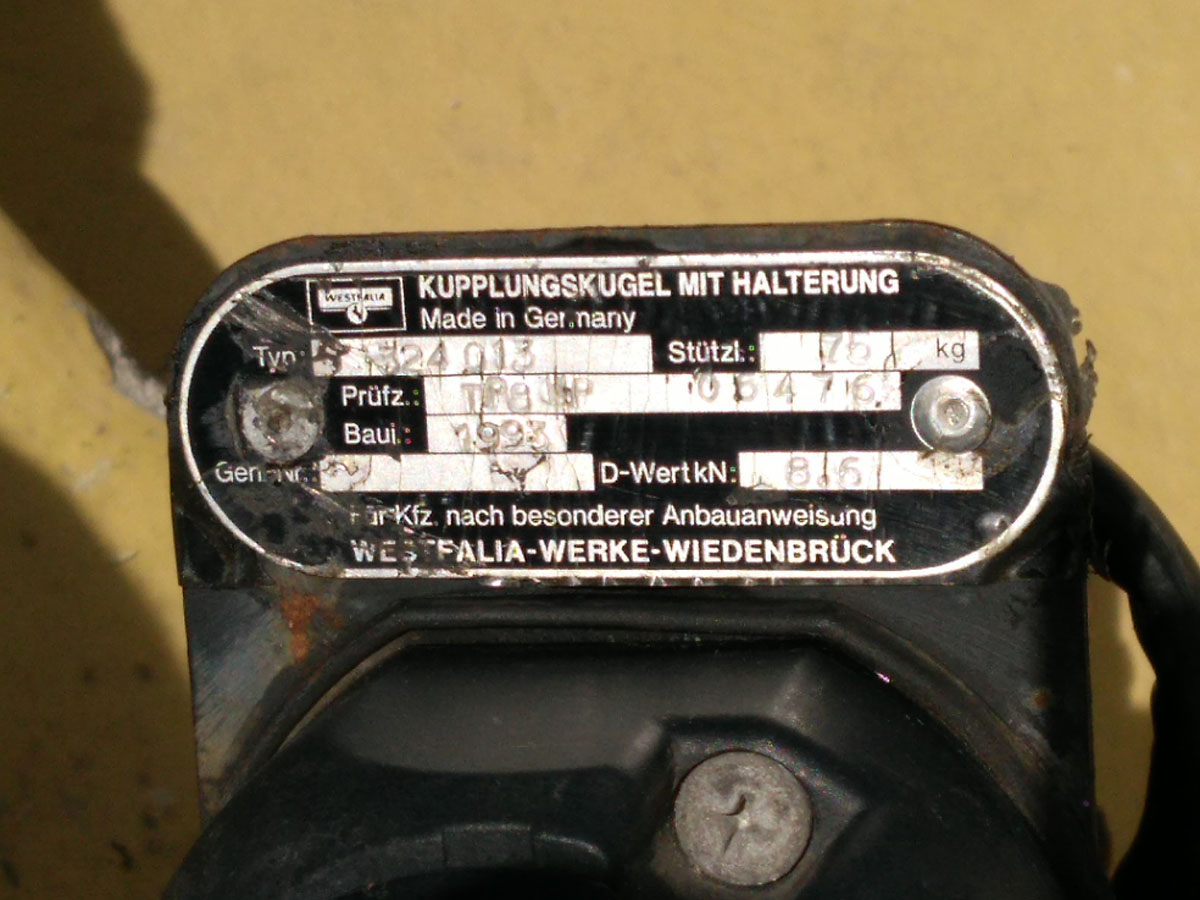

Aus meiner Erfahrung mit der Westfalia-AHK an meinem 900 kann ich berichten: Eintragungsfrei sind nur AHK aus dem offiziellen Zubehörprogramm des Autoherstellers, da hier eine ABE vorliegt.
Für die Westfalia-AHK des Saab 900 gibt es keine allgemeine ABE. Ich habe damals wegen meiner AHK mit Westfalia telefoniert und dort erfahren, dass Westfalia seinerzeit kein allgemeines ABE-Verfahren durchgeführt hat, aus Kostengruenden im Verhältnis zur geringen produzierten Stückzahl. Stattdessen hat man bei Vorliegen einer gewissen Anzahl von Bestellungen mit dem TÜV Einzelabnahmen durchgeführt, die sich problemlos gestalteten, weil der TÜV in Wiedenbrueck in der Nachbarhalle von Westfalia sass. Da kam dann einer vom TÜV rueber und waltete seines Amtes. Das Dokument der Einzelabnahme wurde dann zusammen mit der Einbauanleitung der AHK beigefügt.
Achte also darauf, dass Du mit der AHK auch die dazugehörige individuelle ABE bekommst. Wenn die nicht vorliegt, hilft nur ein Gespräch beim TÜV.

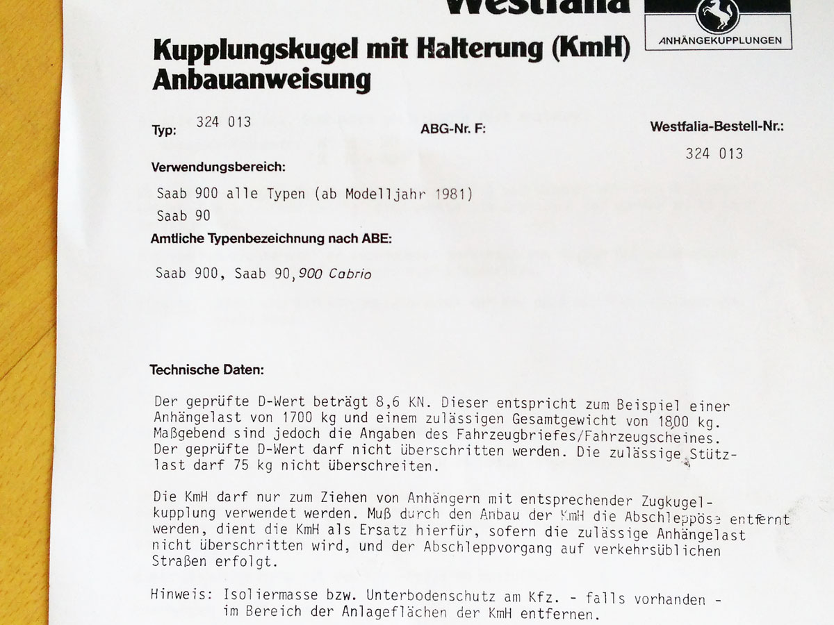

Auf dem Dokument von nitromethan sieht man nur die Westfalia-Bestellnummer 324013, während im Feld für die ABE (ABG-Nr. F:) nichts eingetragen ist.
Bearbeitet von DanSaab
Ich habe mit der Einbauanweisung an drei 900ern zwischen 2010 und 2016 die Westfalia problemlos eingetragen bekommen. Und da bin ich nicht der Einzige.
Steht auf dem jeweiligen aufgenieteten Typenschild der AHK eine ABE, und zwar jedesmal eine andere? Oder immer dieselbe?
