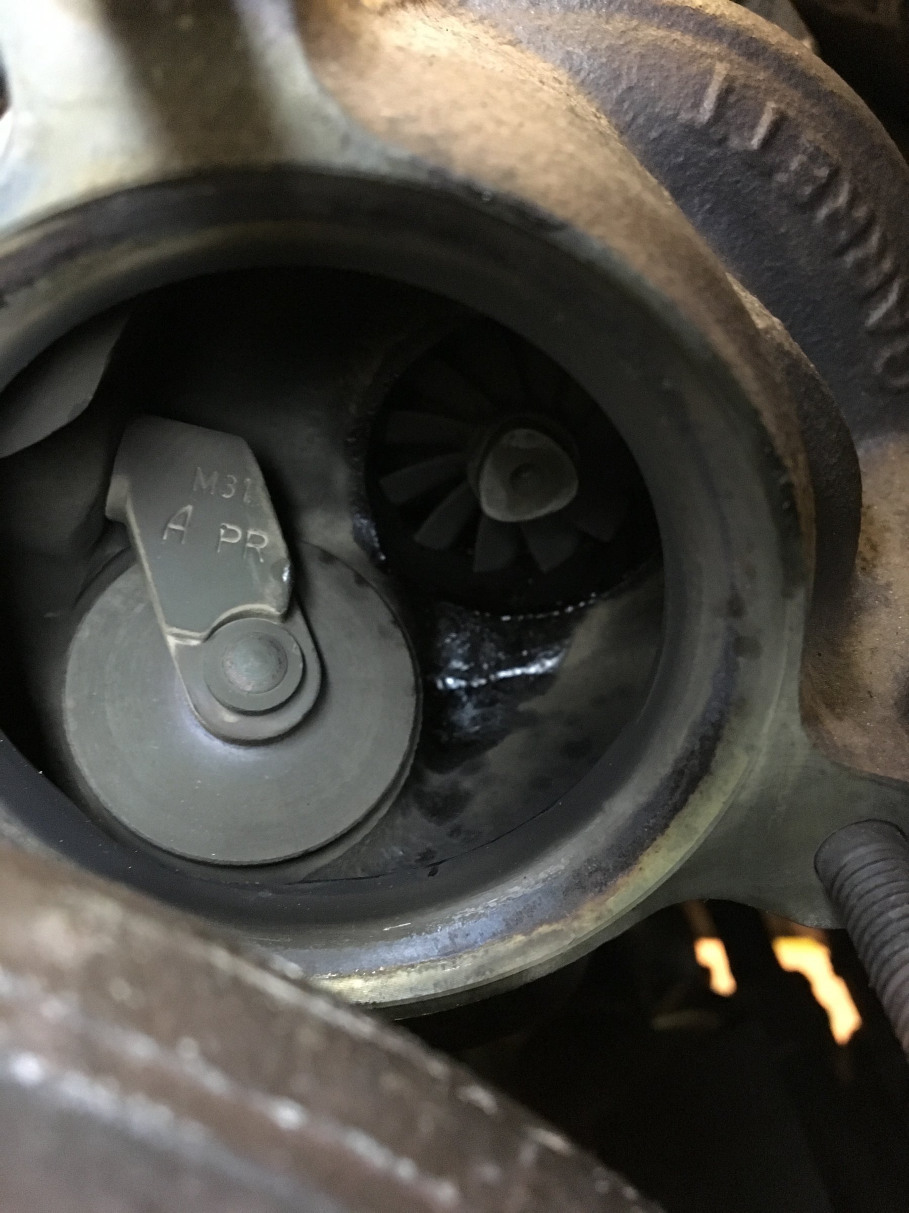

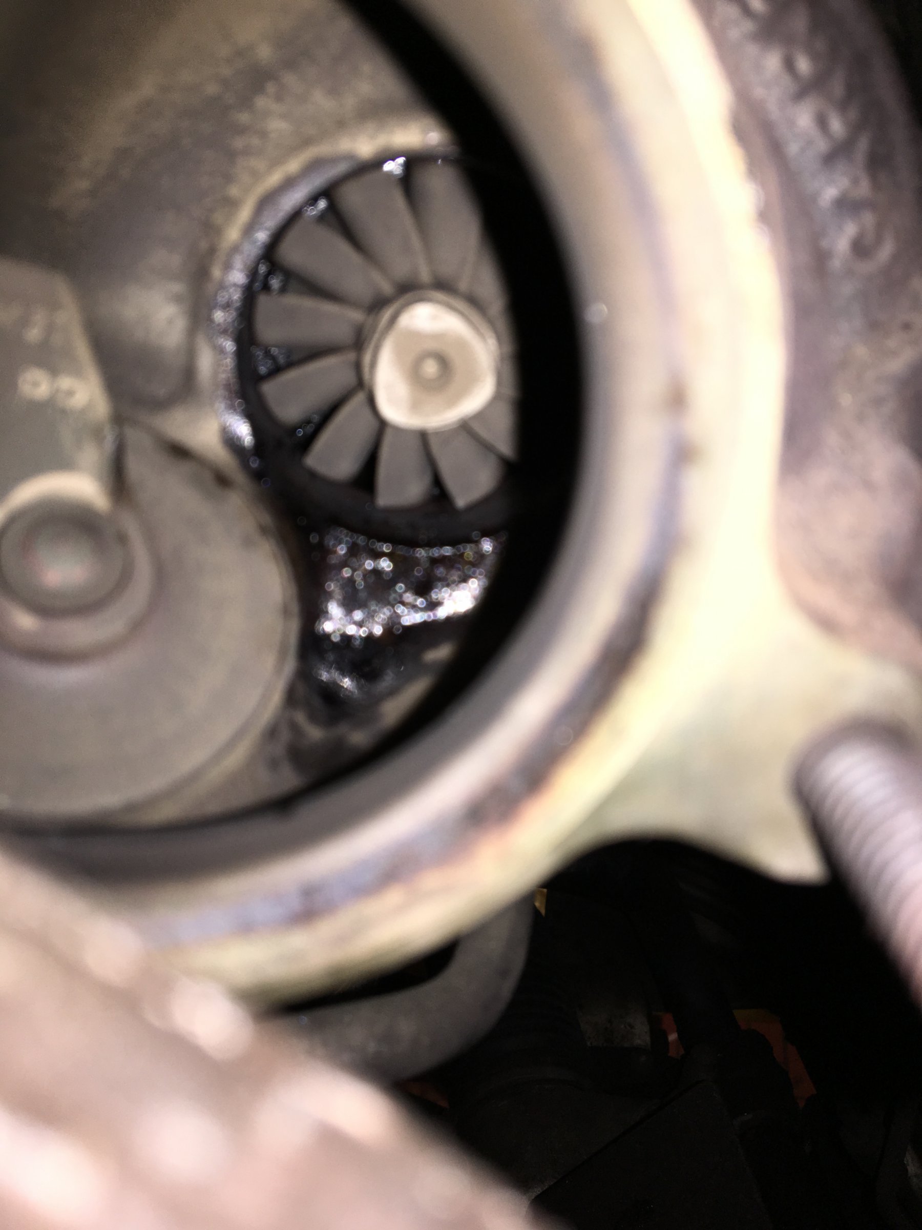

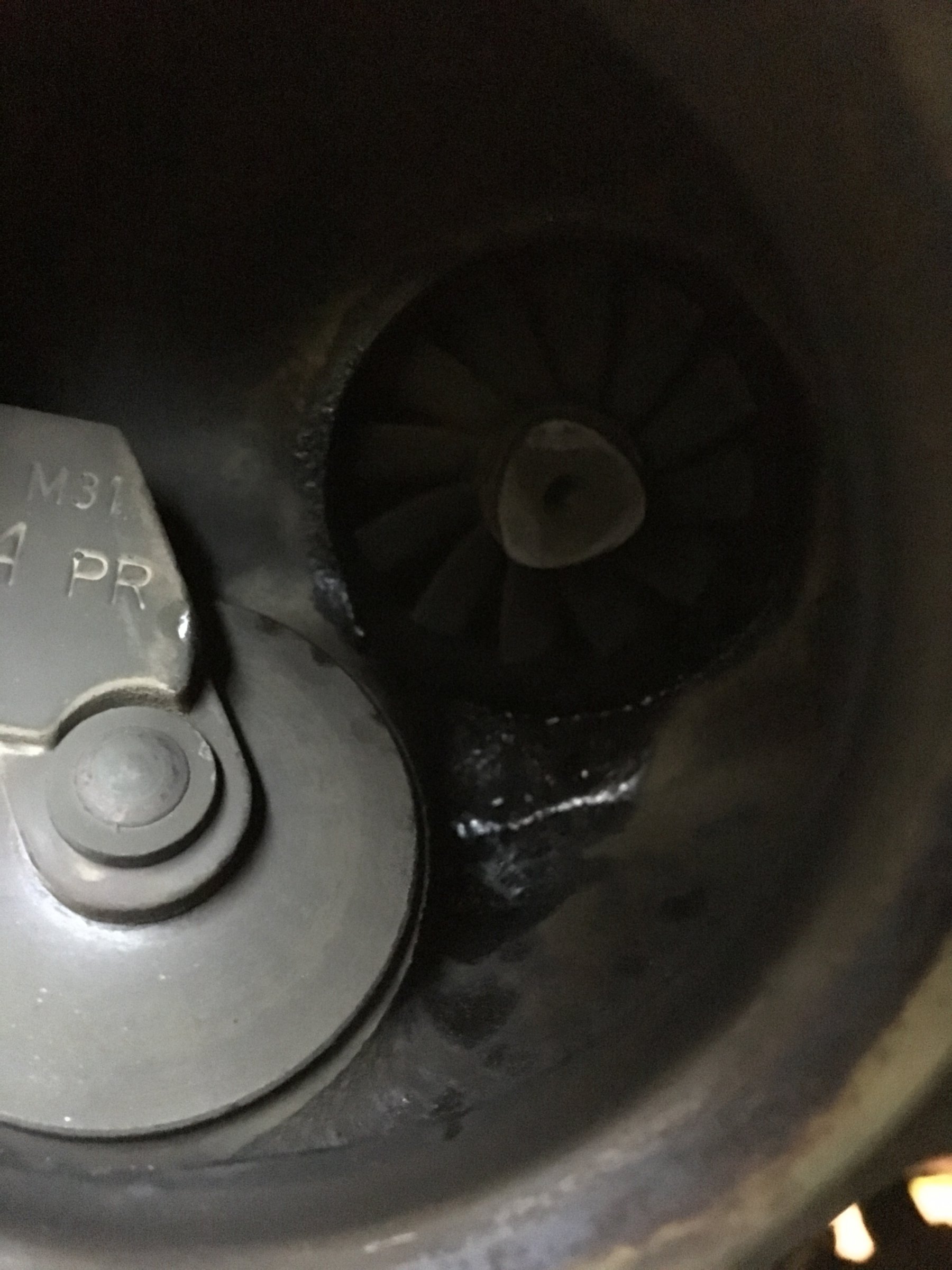

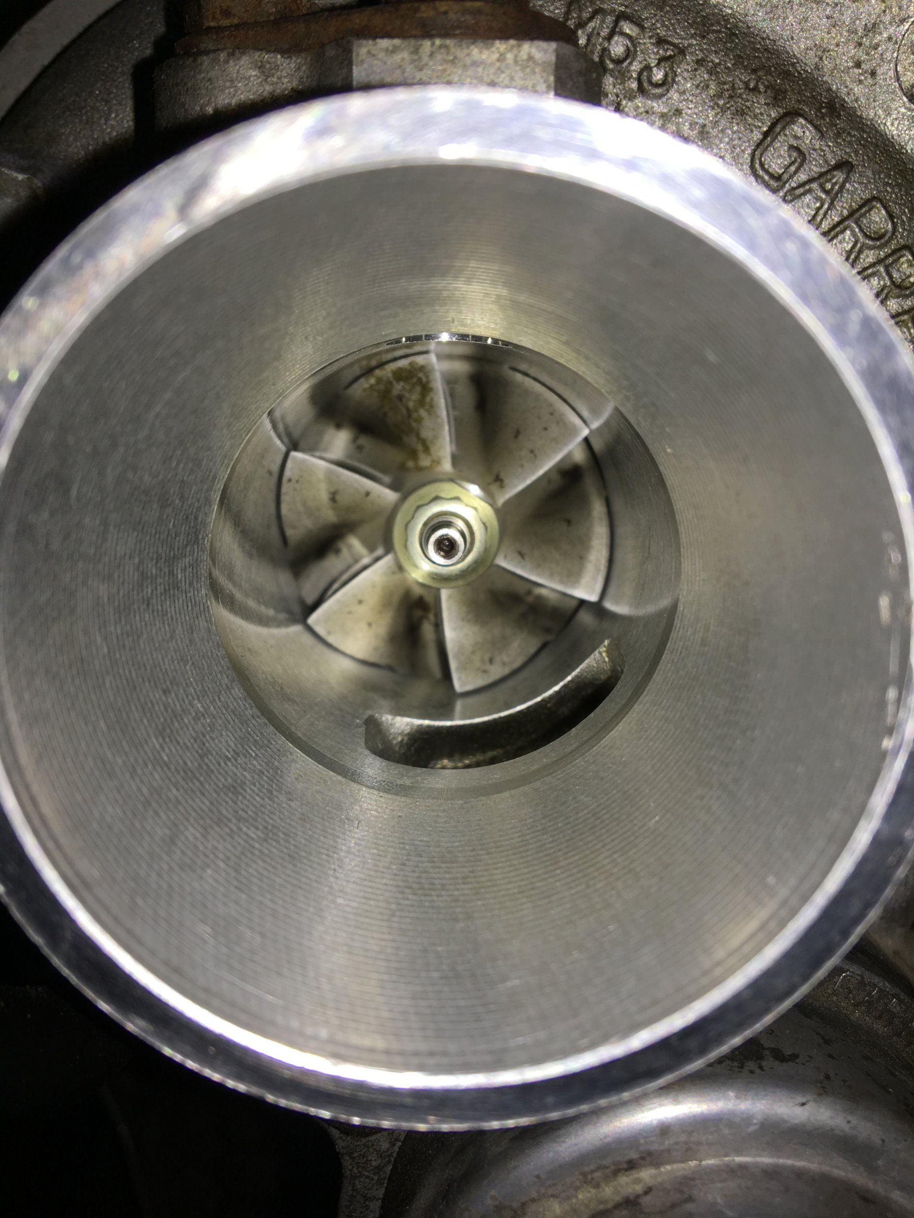

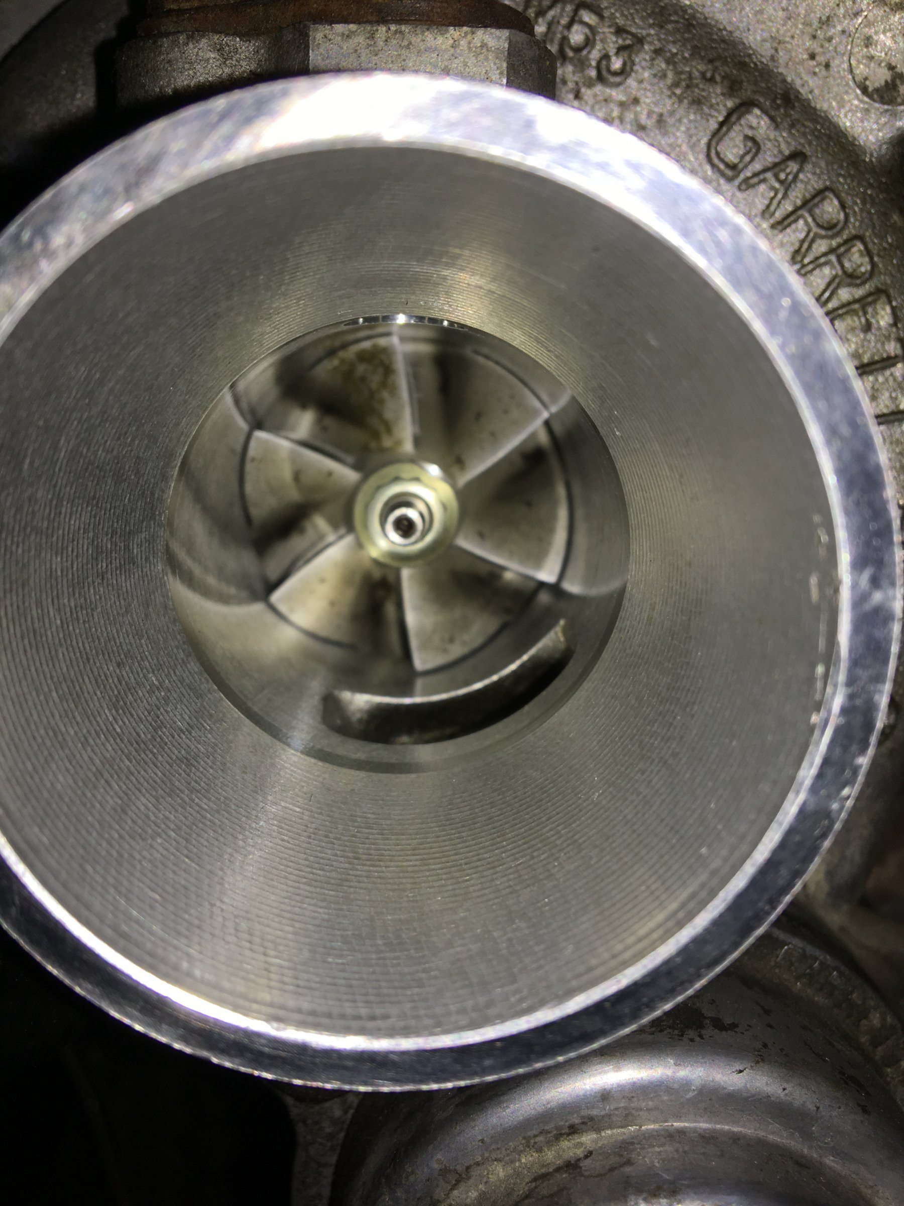

5971AF83-51B5-4400-BB19-C24A7C5AE7C3.thumb.jpeg.5f9e73e44a7e4ddd087f2aa6b82e5448.jpeg 519260E2-E86F-4ACB-A22F-98CD85837D7D.thumb.jpeg.c0a43c4a3f3c913b76ad69d0169e88ce.jpeg 75ED046E-A9D5-403A-95FD-0FF406EC22C4.thumb.jpeg.04c1074ecd057893b04df51651a8dcee.jpeg 829DBBAD-4713-4952-82DE-743C7351C3B5.thumb.jpeg.004aaf5e334580dc02788e53a5ff2b39.jpeg 8D687E35-F2B1-4E2D-93F6-3086B571AAFE.thumb.jpeg.309a48011d8adf00a1841a06ba3cb400.jpeg
Finde der Turbo sieht doch echt Super aus! Welle hat kein Hin und Her Spiel und das Auf und Ab Spiel ist ein Mü wenn überhaupt. Hab keine Verkokungen im Lader. Könnten evtl defekte Einspritzdüsen auch eine Ursache sein, oder ein Luftmassenmesser oder einfach die 1. Lambdasonde.
Eben noch mal im Auto gesessen und Gas gegeben so 2.500 bis 3.500 U/min bei ca 50 Grad Kühlwasser Temp. Nichts! Kein bisschen Rauch.
Wird er wieder warm also 90 Grad, geht es wieder los:-((

Öl im Turbolader muss nicht zwangsläufig bedeuten, dass die Welle hinüber ist.
Manchmal liegt es auch einfach an einem zu hohen Ölstand, einer verstopften Ablaufleitung (Ölschlamm/Ölkohle), defekten Dichtungen oder kleinere Risse.
Erstere Ursache ist nicht schlüssig, da dies dann in jedem Lastbereich sichtbar wäre.
Zweiter Punkt fällt weg, da das Problem dann auch im kalten Zustand auftreten würde.
Für die Risse würde sprechen, dass sie sich ausdehen sobald die Betriebstemperatur erreicht ist und das Öl sich somit einen Weg bahnt.
Schließlich wissen wir alle wie flüssig warmes Öl sein kann.
Grundsätzlich kannst du mit dem Lader fahren, jedoch wäre es mir zu riskant als das die Welle letztlich doch abreißt und sich in den Motor saugt.
Für den Ausfall des Laders würde dein viel zu aggressives Chiptuning sprechen. 225PS mit einem Lader zu fahren der 230PS verträgt ist nicht so das gelbe vom Ei.
Ich würde in der Regel immer 10% unter dem Maximum bleiben. Wenn der Lader noch der Erste ist sogar noch etwas mehr.

Wirklich was wirst du nicht sehen können. Wenn dann lohnt eher ein Wechsel mitsamt neuem Turbo. Grundsätzlich wechselt man die Leitungen bei einem Turbotausch mit.
Also auf den Fotos sieht die Abgasseite doch deutlich danach aus, daß da Öl austritt. Von daher wäre Turbolader doch verdächtig.
Ja ich denke nun auch, das es der Turbo nur sein kann.
