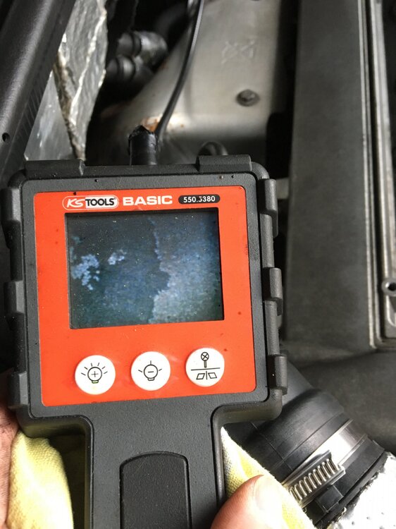

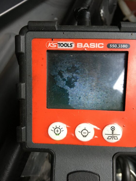

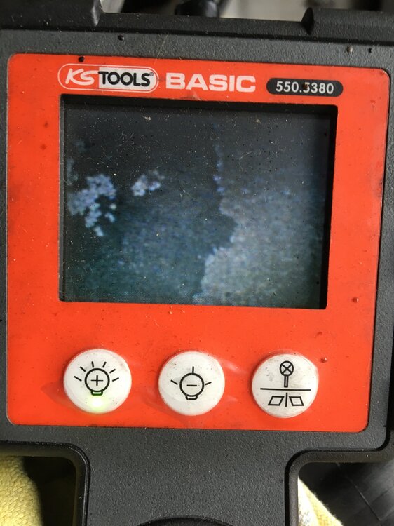

Schaue morgen mal mit einem geliehenen Endoskop in die Zylinder, da muss doch Öl rein laufen.

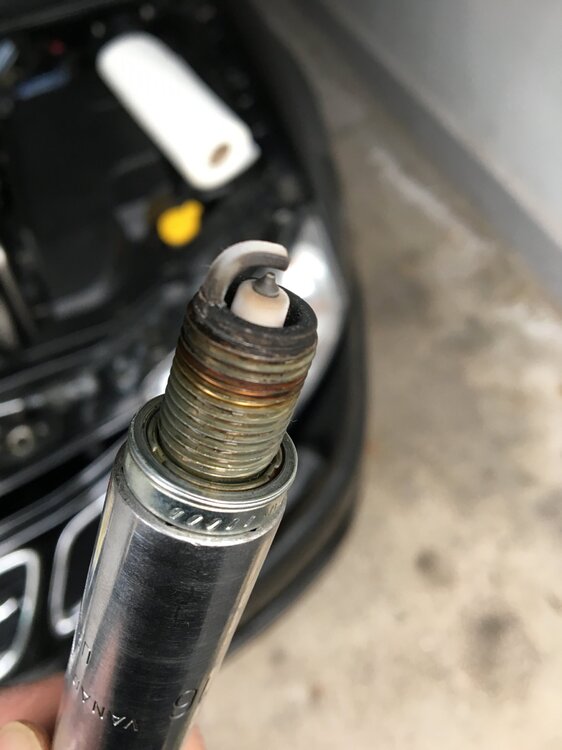

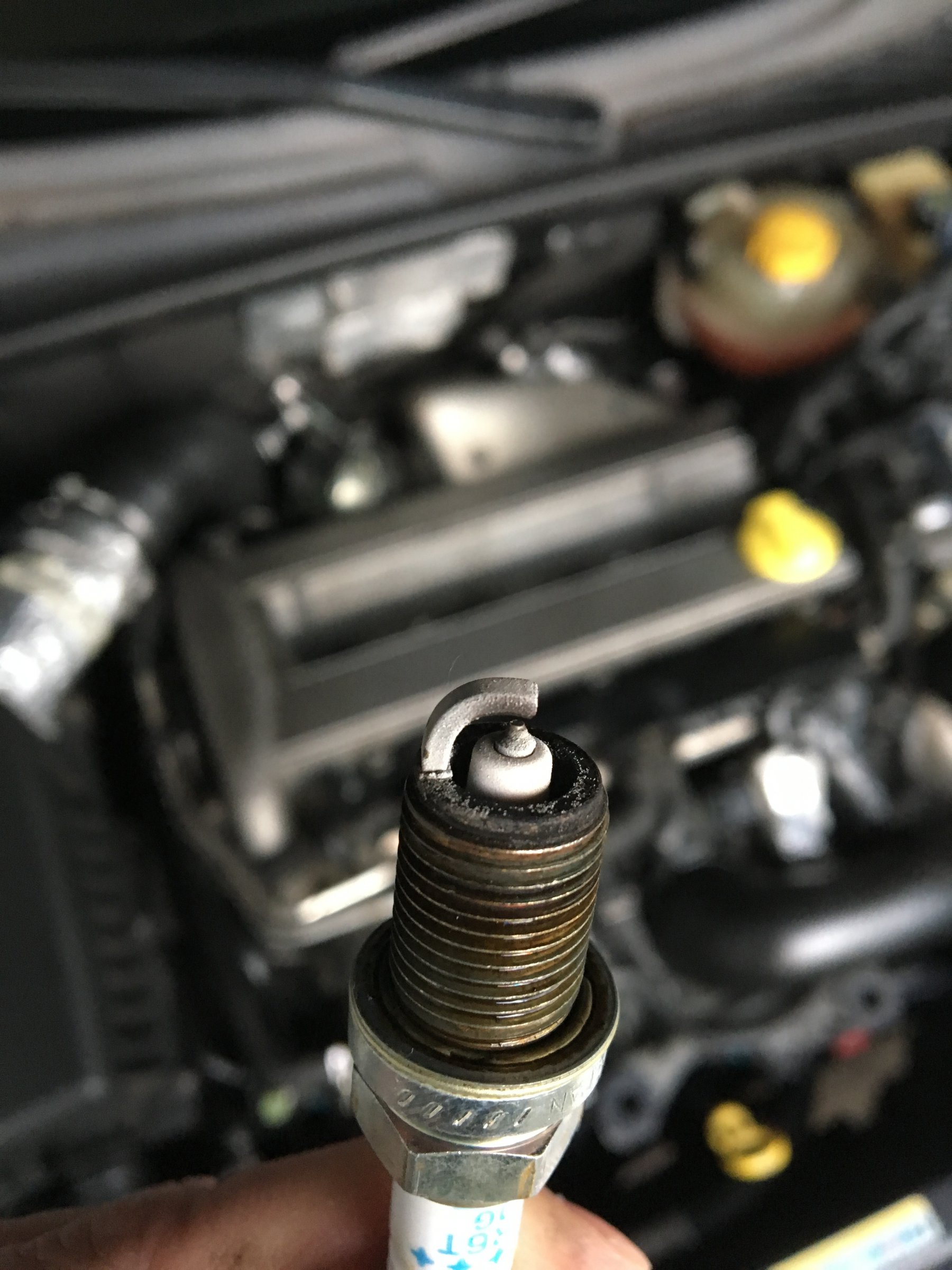

Alle 4 Kerzen sehen TOP aus, haben ein leicht grau weißes Bild, laut Bosch Zündkerzen Bilder ein optimaler Zustand.
Auch das Endoskop ergab keine große Hilfe. Die Kolben sind alle gleich aussehend. Es war kein Öl im Brennraum zumindest auf dem Kolben Kopf zu erkennen.
Große Ratlosigkeit.

Du solltest mal die Kerzengesichter zeigen, wenn dein Saab 10-15 Minuten qualmen hinter sich hat, ohne Vollgas oder Volllast... hier regelt doch im Teilllastbereich entweder dein LMM oder die Lambdasonde nicht mehr richtig, fettet das Gemisch ordentlich an .
