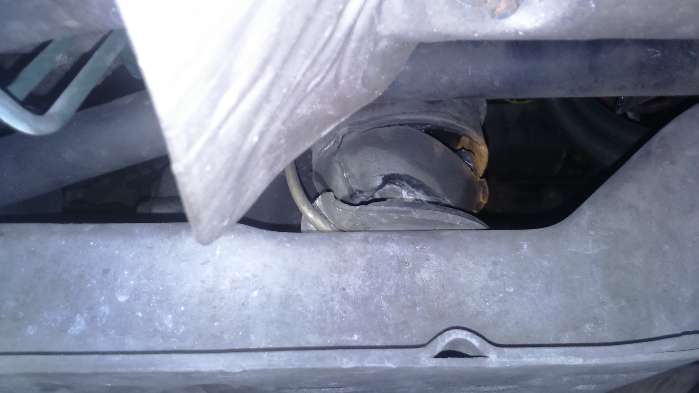

Ist zwar ein 9-3, aber so sieht es aus, wenn es hinüber ist:

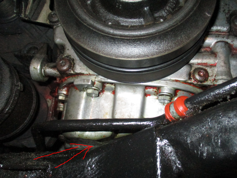

Wenn du von unten nicht ran musst (z.B. zum Ölwannencheck), dann lässt sich der rechte Motorlagerbügel am besten abnehmen, wenn man einen Keil zwischen Hilfsrahmen und Wanne steckt, dann bleibt die Position so wie bei der Demontage und die Schrauben passen hinterher wieder gut rein.
Und irgendwo am Hilfsrahmen ist in dem bereich eine Leitung der Servolenkung mit einer Schelle befestigt.
Bitte auch drauf achten, diese Leitung durch den oben genannten Keil nicht zu beschädigen.

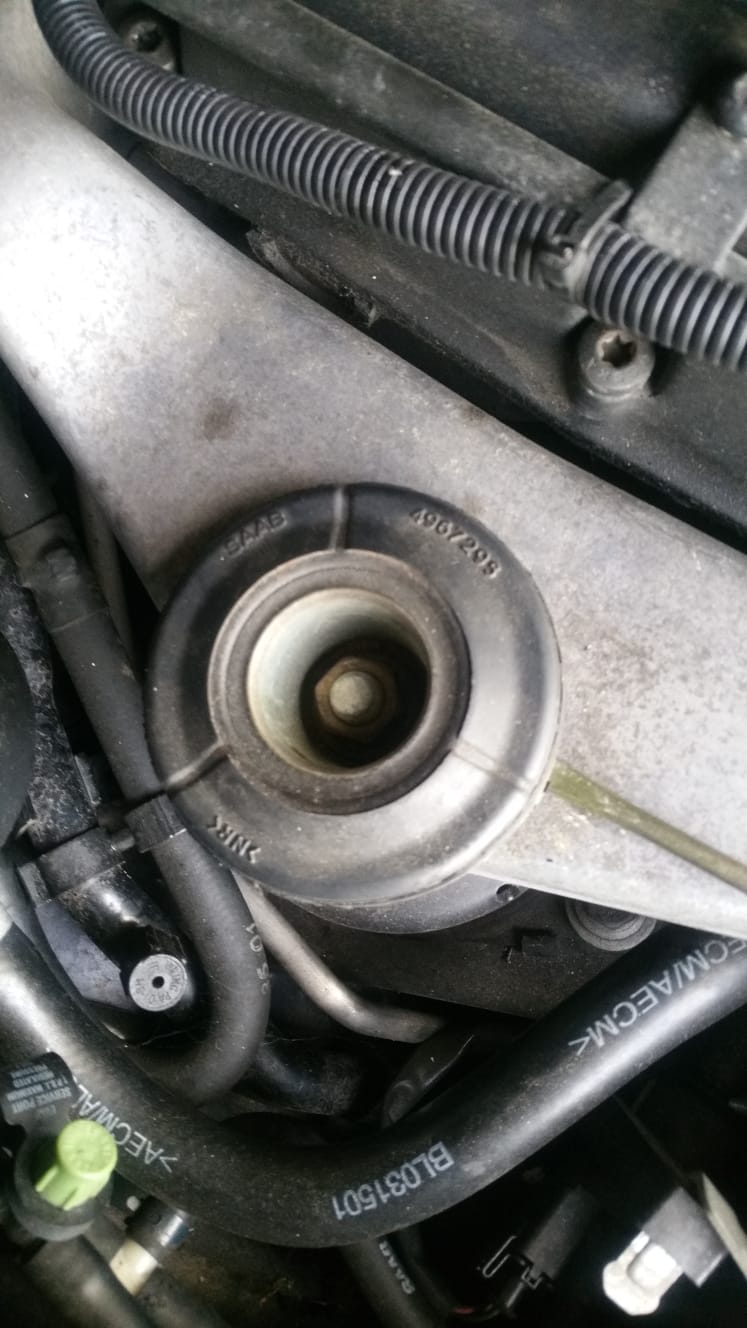

Der Zustand lässt sich beurteilen, wenn du das Foto von der Seite machst.
Ekliger dürfte das Lager hinten sein, siehe Beiträge oben.
So sieht es neu aus, das senkt sich bei Belastung noch etwas ab.
https://www.ebay.de/itm/LEMFORDER-Lagerung-Motor-2982201-SAAB-12770367-5239140/232814018500?epid=1827575146&hash=item3634cbffc4:g:zFwAAOSw2k5bK2eM
Zwischen der Scheibe oben und dem runden Loch sollte recht groß sein, wenn da kein Schraubendreher rein passt, ist das Lager hinüber.
Ja das ist dann definitiv hinüber.
