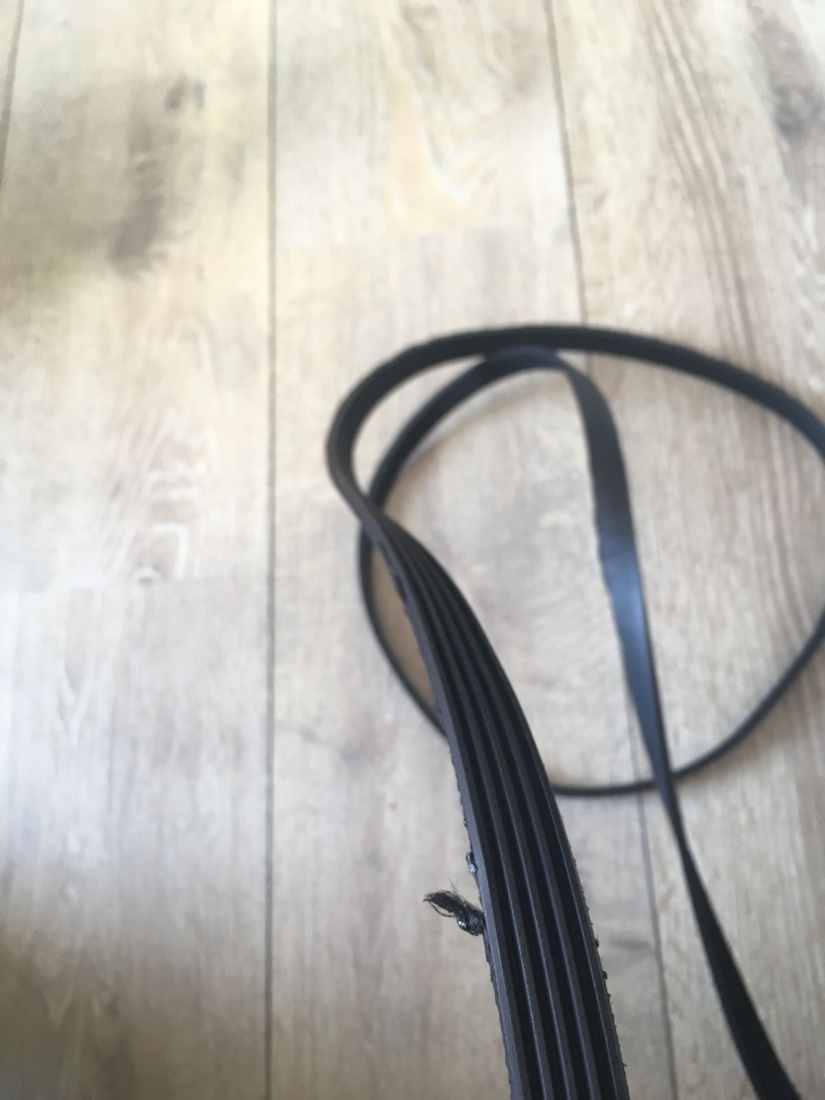

Der Riemen ist ab und hat nur noch 5 Rippen. (siehe Bild) (Den Riemen durfte ich schonmal abnehmen)
Da wird also erstmal ein neuer gekauft.
Die Rolle des Klimakompressors geht sehr viel schwergängiger als die anderen Rollen und hat zudem ein Axiales Spiel, ich kann aber nicht einschätzen ob das "noch" normal ist. Eigentlich dürfte die Magnetkupplung doch nicht geschlossen sein wenn der Motor nicht läuft, oder?
Wenn tatsächlich eine Rille am Riemen fehlt, auch mal die Flucht der einzelnen Riemenscheiben kontrollieren!
Das werde ich machen, wie genau ich das anstellen kann ist natürlich eine andere Frage.
