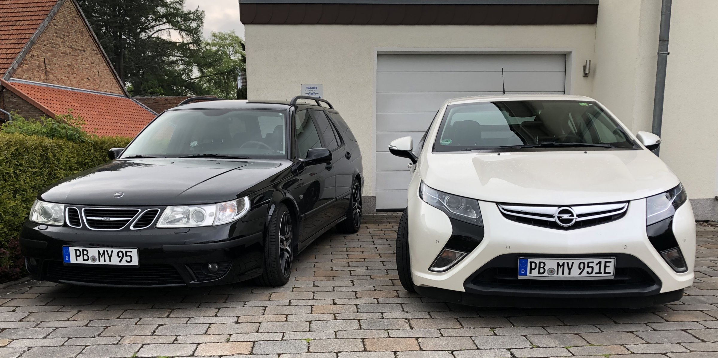

So.. Da sind die beiden.. Black and White :top:
Ich erfreue mich am Aero und am Ampera !
Aero und Audi ist auch eine gute Kombination ……:smile:……
