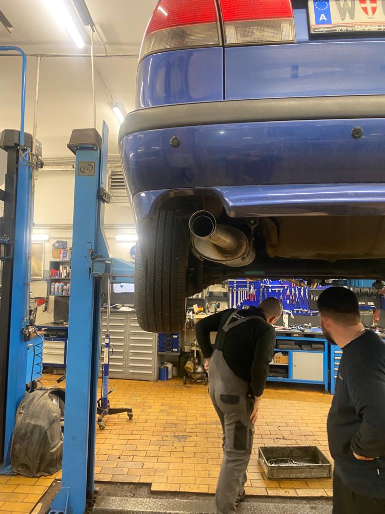

Ich dachte das eigentlich auch. Er hat mir Bilder geschickt, dass der Mittelauspuff an zwei Stellen an der Bodenplatte anstößt und der Endtopf soll auch irgendwo Anliegen. Ich kann nicht einschätzen, ob er mich verarscht.
Dass sich die Federn noch setzen werden ist meine Hoffnung. Es sieht angeblich kacke aus und der Mann ist kein Anfänger. Hat ca 20 Jahre Saab Erfahrung und selbst ca. 20 Saabs in seinem Besitz. .
So sieht das ganze aus. .
So rum angeschweißt habe ich die Halter auch noch nicht gesehen. Aber es scheint inzwischen fast normal zu sein, dass man die Halter noch richten muss damit es passt. Der im Bild rechte müsste wohl ein paar Zentimeter runter gebogen werden damit der Topf gerade hängt. Zumindest steht es in den Bild danach aus.
Ich dachte mir, dass man alles einfach nur ausrichten muß, aber er hat mir erklärt, dass sie schon so lange herum tun und der Auspuff eben am Reifen ansteht. .
Was ein Elend. Die billige Ablage aus Polen hat bei meinem 902 Turbo sauber gepasst. Nur einen Halter habe ich leicht nach gebogen.

Glaub ich sofort. Er behauptet aber, dass der Auspuff vom 902/9-3 nicht passt auf den 9-3.

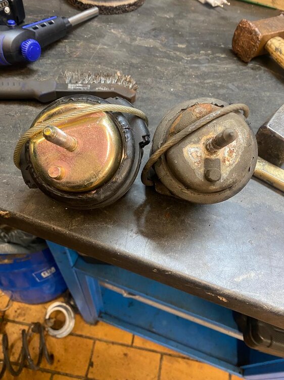

Weißt Du, ob das Motorlager für den 2,0T ein anderes ist als zB. für den Turbodiesel?

Welches Motorlager? Das vorne rechts? Ich hab jetzt mal MY 2001 genommen:
Diesel: 4964649, das Teil steht von oben auf dem Längsholm der Karosse, das Bild in diesem Angebot schaut also von oben drauf, Motor ist unten oder Fahrtrichtung nach links.
Benzin Automatik: 4283743 / Handschalter: 4283750 Das Lager hängt unter dem Längsträger, Teil 1 in dem Bild in diesem Angebot.

Offenbar gibt es zwei verschiedene, die sich im Mittelteil unter der Gummilippe im Durchmesser unterscheiden.

Sind aber gegeneinander austauschbar. Ich denke eher, der will nicht.
Auspuff kann ich von hier nicht gut beurteilen, kenne es aber mittlerweile auch daß man teilweise an den Haltern noch etwas biegen muß, damit es passt. Auspuffanlagen sind grundsätzlich gleich zwischen 902 und 931. Es gibt aber halt noch Varianten je nach Ausstattung / Heckschürze. Aber selbst das passt sonst 1:1.
Hatte an meinem Viggen ein JT-Anlage, die für die "normalen" 9-3 gedacht war. Endrohr-Position war damit falsch, aber passte dennoch in den Ausschnitt der Heckschürze. Bei den Standard-Anlagen ohne dicke Endrohrblenden dürfte es auch einigermaßen passen. Aber daß es am Unterboden nicht passt liegt entweder an wirklich unterirdischer Fertigungs-Toleranzen oder am mangelnden Willen...

Ich habe heute bereits mit ihm telefoniert und er behauptet nach wie vor steif und fest, dass der Mitteltopf anstößt und auch der Endtopf. Was soll ich da machen?
Meinst Du die hinteren Motorlager sind gegeneinander tauschbar? Das goldene dürfte tatsächlich in der Mitte etwas dicker sein vom Durchmesser. Es passt trotzdem?
